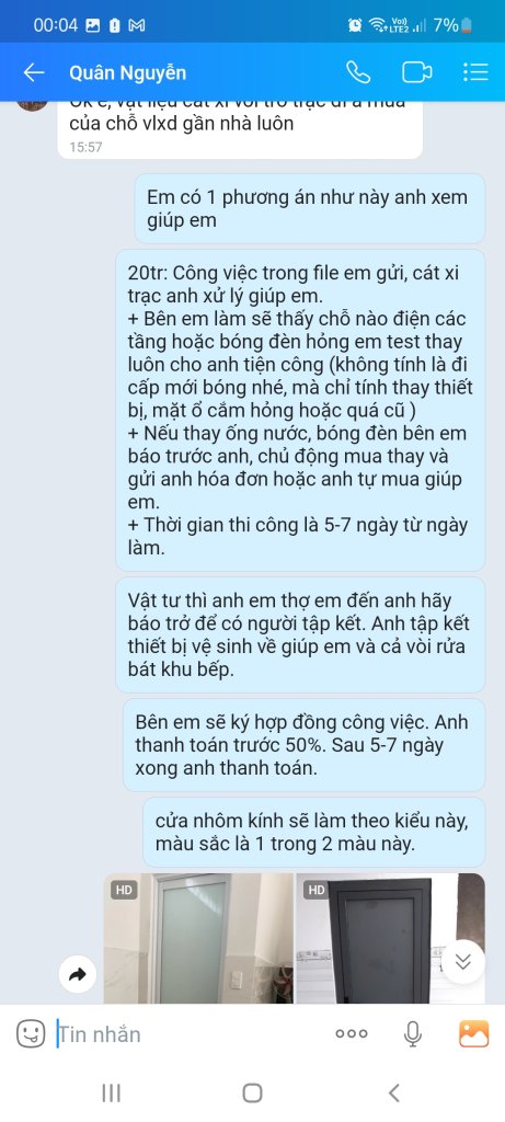

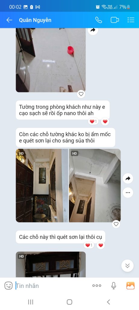

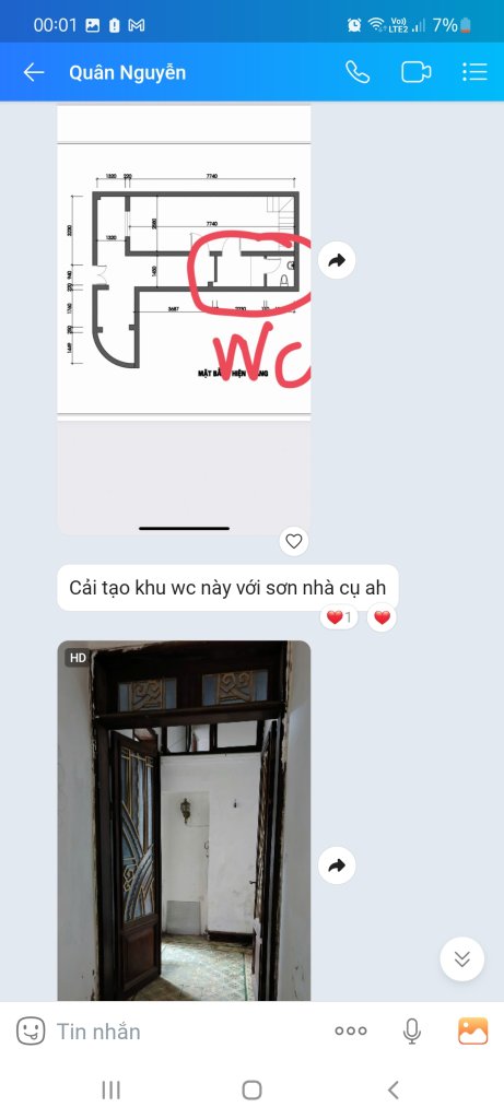

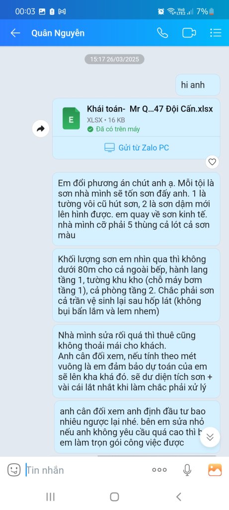

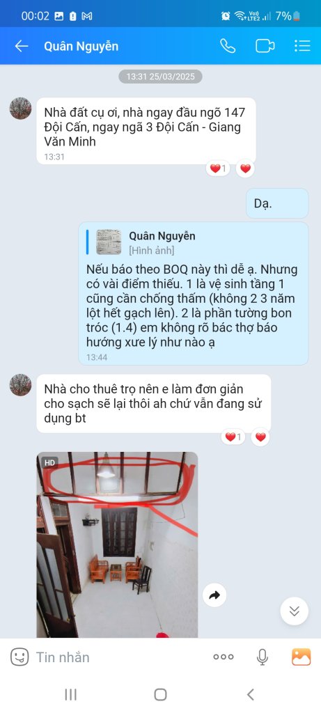

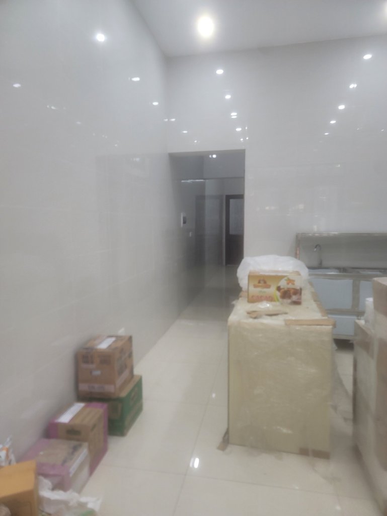

Em chào các bác. Em cũng tính thôi nhưng sự việc này ảnh hưởng quá lớn tới em.
Em chưa có thời gian đính chính nên có nhiều anh chị thấu hiểu động viên có ạn chị lại nhìn thấy khía cạnh em làm dở.

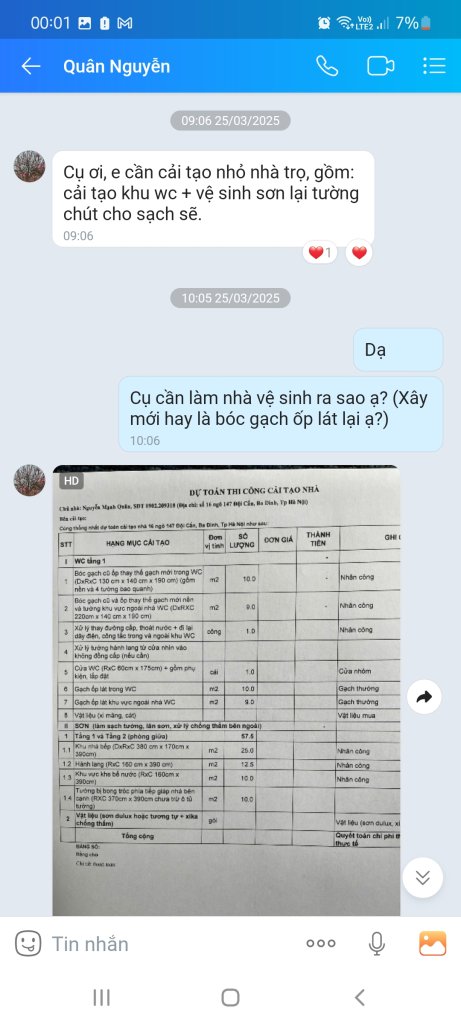

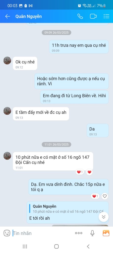

Cụ thể là: Ngày 25/03/2025 anh Quân chủ nhà số 16 ngõ 147 Đội Cân liên hệ với em qua zalo nói tình hình công việc. (Có ảnh màn hình kèm theo).
Như ảnh tin nhắn lúc đầu anh em trao đổi.
Ban đầu em hình dung công việc đoán và báo giá theo bản bác chủ nhà gửi. (Có trong ảnh).

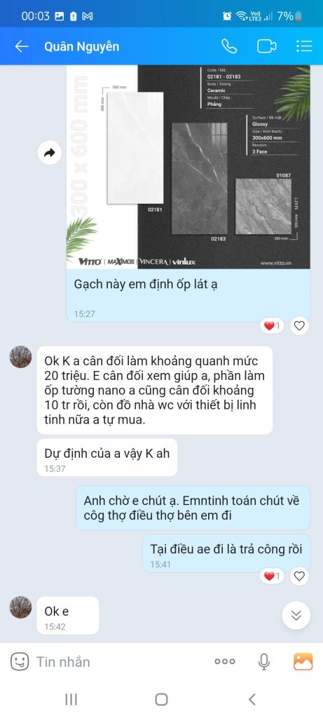

Tới 26/02/2025 em tới theo lịch hẹn tại nhà.

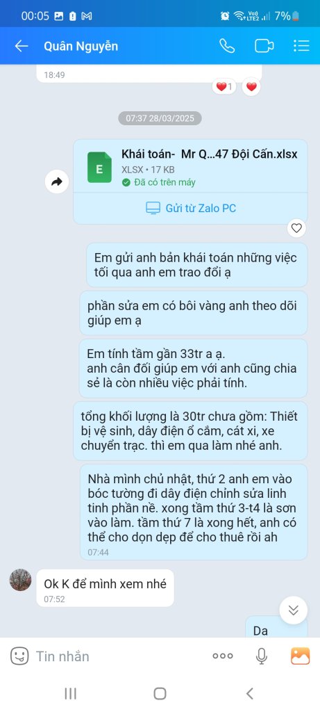

Sau khi kiểm tra sơ bộ em làm lại báo giá và có tao đổi về tình trạng nhà (có ảnh kèm theo).

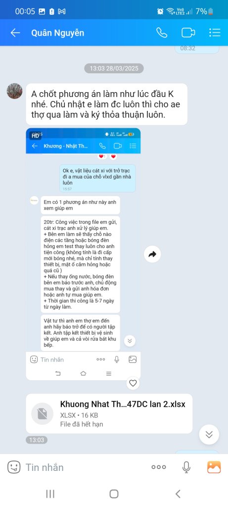

Hôm đó có trao đổi thì anh Quân có bảo là đang phải lo nhiều thứ. Và chắc chỉ 20tr cho sửa và nhắc lại là sửa đơn giản. Sau đó tối anh về cũng nhắn cho em (có ảnh tin nhắn kèm theo)
Em có đề xuất p.a cải tạo đơn giản và trọn gói 20tr theo tiêu chí bác chủ. Sạch và em cũng có muốn làm ổn hơn chút (lấy mối sửa văn phòng cho BIDV - theo lời bác chủ chia sẻ). Và bác chủ đồng ý. Tiến hành đến các bước sau....trong quá trình làm việc e có trao đổi điện thoại là chính các việc em đã nêu trong bình luận.
Và rồi sự việc dẫn đến câu chuyện sau này. (Em không kể nữa).
Ở đây vẫn là lời em xin lỗi bác chủ vì đã không làm tốt theo bác chủ đánh giá. Xin lỗi các bác đã bình luận về bài viết vừa động viên vừa chê trách em.
Vì em cũng nghĩ bài bóc phốt em cũng đơn giản nên không đánh gía trước được hết. Hiện tại khá nhiều bác khách hàng "quay xe" vì bài này, cả khách hàng đang làm và có thể sắp làm.
Em chỉ hy vọng bình luận này có may chăng cứu vãn được chút gì đó để em có thể ít nhất còn cơ hội phát triển nghề trên hội.
Thật sự em cũng có nhiều điều thiếu sót trong công việc chưa quá chuyên nghiệp, nhưng xuất phát từ nhu cầu và tiêu chí của các chủ nhà em làm theo.
Cũng là phần sai do mình còn non kinh nghiệm, chưa lường hết được mọi thứ nên có ngày hôm nay.
Một lần nữa em xin cảm ơn các bác đã quan tâm và cũng xin lỗi làm phiền mọi người.
