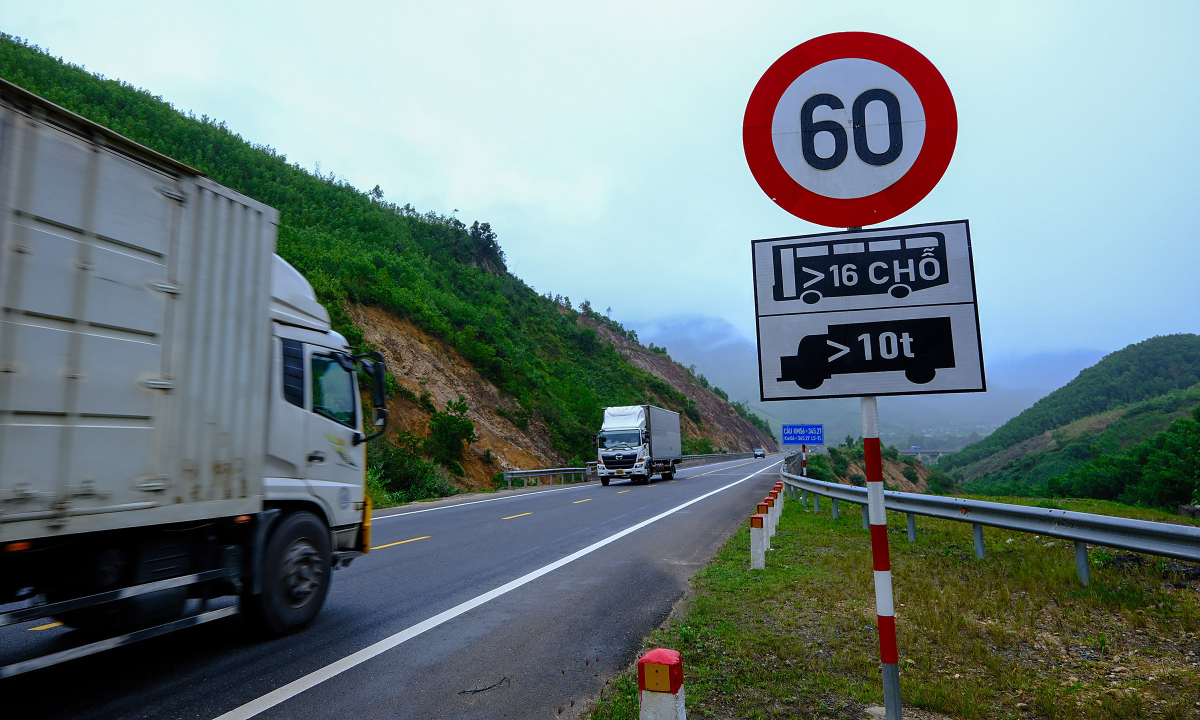

Ai bảo đây cao tốc ạ? Rồi so sánh quốc lộ 80kmh. Em đố bác nào chạy quốc lộ 80kmh nhanh hơn cái đường 60kmh này đấy, ko tính đèn đỏ, ngã 4, khu dân cư, tránh xe máy... à?

Các cụ nghĩ thế nào với đề xuất giới hạn tốc độ 60km/h trên cao tốc hai làn như La Sơn - Túy Loan?
giới hạn tốc độ 60km/h trên ĐƯỜNG hai làn như La Sơn - Túy Loan, bỏ mẹ 2 chữ: cao tốc thì hợp lý nhất

Toàn các cụ học khối C hay sao mà cứ thích bàn về câu chữ "cao tốc" nhỉ, chả ai bàn về kỹ thuật của vấn đề cả :))
Nghe lời cụ em tìm hiểu thì , 🇻🇳 mình vẫn theo tc từ 2012 cũng cách đây 12 năm rồi mà ko update nhỉ :
Đường cao tốc được phân làm mấy cấp?
Căn cứ Mục 3 Tiêu chuẩn TCVN 5729:2012 như sau:
Thuật ngữ và định nghĩa
Trong tiêu chuẩn này áp dụng các thuật ngữ sau:
3.2 Cấp đường cao tốc (Classification of expressway)
Theo tốc độ tính toán, đường cao tốc được phân làm 4 cấp:
- cấp 60 có tốc độ tính toán là 60 km/h;
- cấp 80 có tốc độ tính toán là 80 km/h;
- cấp 100 có tốc độ tính toán là 100 km/h;
- cấp 120 có tốc độ tính toán là 120 km/h.
Trong đó, cấp 60 và 80 áp dụng ở địa hình khó khăn vùng núi, đồi cao và ở những vùng có hạn chế khác; cấp 100 và 120 cho vùng đồng bằng.
Em thấy bây giờ đường ngoài kv đông dân cư có dải phân cách cứng, có từ 3 làn còn chạy được 90 phút / giờ, vậy CAO TỐC thì tối đa cũng phải cho chạy được 90km/h cho nó dễ hiểu dễ tham gia ko thì thôi, ko biết ở bên tây thế nào nhỉ các cụ😗
