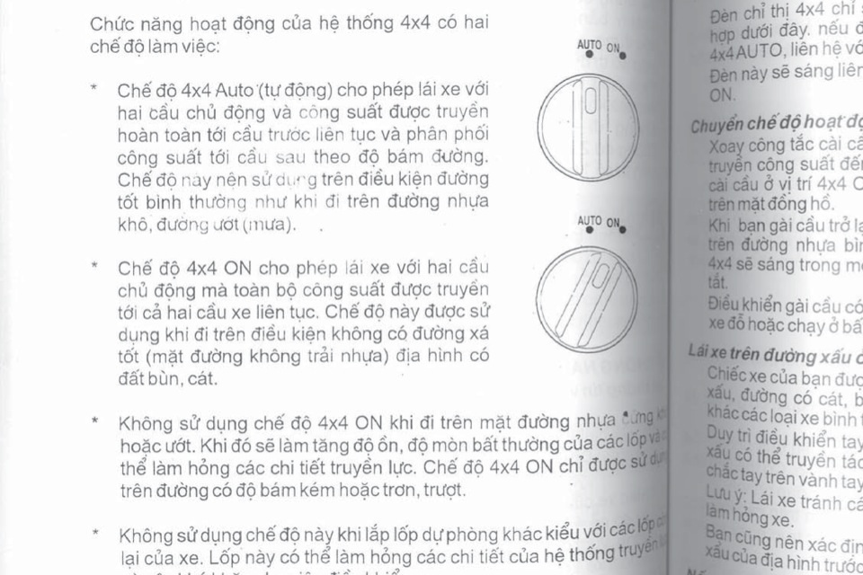

Trong hdsd có nói chỉ dùng 4x4 trên đường trơn trượt ví dụ đường đất khi trời mưa, đường cát... Cụ đừng bật 4x4 khi đi trên đường nhựa hay bê tông mà lại cua gấp nhé...

Trong sách hdsd của ford esc " Điều khiển gài cầu có thể được thực hiện khi xe đỗ hoặc chạy ở bất kỳ tốc độ nào"

Theo HDSD của Ford thì chế độ Lock 4x4 chỉ sử dụng với đường bùn, cát trơn trượt còn đường bình thường thì để Auto thôi ạ, khi đó lực truyền tới cầu sau sẽ tùy theo độ bám đường

Cám ơn Cụ Thien0709 nhiều ạ. Em chạy chậm thì bật nút 4x4 rồi ạ, chạy nhanh thì chưa cụ ạ, trước em chạy XLS từ 2010 ạ.
Không biết tốc độ tối đa nếu bật 4x4 là bao nhiêu và đang chạy có ấn được khôngg? Em lo nhất cho mượn xe ai không biết bấm lung tung Cụ ạ.
Cụ nào có quyển hướng dẫn sử dụng thì share giúp cho Em được không ạ.
Em cám ơn
Muốn bấm nút 4x4 thì Cụ chủ dừng xe lại, bấm nút và chạy tiếp ạ, khg bấm nút khi xe đang chạy ạ. Em đang chạy 2009 xlt. Cụ cứ lên gúc gồ tìm Escape User Manual là có ngay đấy.

Em có thể giải thích chia sẻ ngắn gọn để cụ chủ cũng như các cụ khác đang dùng Ếch chết XLT thế này: Bình thường thì lực truyền chủ yếu ra bánh trước và một phần ra cầu sau (ở chế độ Auto) do hệ thống khớp vi sai của Ếch làm việc tự động. Lực truyền sẽ tăng lên nếu hệ thống tự phát hiện thấy trơn trượt nên bình thường cứ để Auto mà chạy.
Còn khi bật sang chế độ Lock 4x4 (có thể bật bất kỳ lúc nào các cụ nhé, cả khi đang chạy), lực truyền sẽ đồng đều giữa các bánh xe. Không những thế, hai bánh sau sẽ bị khóa đồng tốc, nghĩa là lúc nào cũng quay cùng tốc độ với nhau, và cũng có nghĩa là lúc nào xe cũng phải đi thẳng tắp tuyệt đối. Trong khi đó, điều kiện sử dụng thực tế không bao giờ được như vậy, chỉ cần đánh lái một góc rất nhỏ là tốc độ quay của các bánh xe đã khác nhau rồi (cua về phía nào thì bánh xe phía đó luôn quay với tốc độ thấp hơn bánh phía bên kia). Bộ vi sai thông thường sinh ra là để có thể làm cho các bánh xe quay với tốc độ khác nhau khi ôm cua. Như vậy có thể thấy nếu ôm cua trên đường có độ bám tốt (đường nhựa chẳng hạn) mà hai bánh lại bị khóa đồng tốc thì đương nhiên là một bánh sẽ bị trượt cưỡng bức và bị phá lốp hoặc phá hệ thống truyền lực, trường hợp chạy tốc độ cao và ôm cua sẽ tăng nguy cơ gây lật xe.
Các cụ có thể thử bằng cách chọn một khúc cua gấp (hoặc một cái sân rộng) có nhiều đá răm hoặc cát (để dễ nhận biết việc trượt bánh và không làm hỏng hệ thống), cài chế độ 4x4 rồi đánh lái hết cỡ và di chuyển với tốc độ khoảng 5km/h thôi là sẽ thấy bánh sau phía bên bụng trượt loạch xoạch trên nền đá răm. Chính em đã tìm hiểu và thử nghiệm bài này vài lần khi mới cưới em nó về.
Chính vì vậy, chế độ 4x4 chỉ sử dụng khi địa hình xấu và trơn trượt, để khi một bánh nào đó bị mất độ bám thì bánh còn lại vẫn được truyền lực, giúp xe vượt qua được chướng ngại vật mà các hệ thống vi sai thông thường không thể làm được.
Một số người cứ bảo là đi đường đồi núi nhiều đèo dốc nên bật, xin thưa là nếu mặt đường nhựa độ bám tốt thì vẫn không được bật, hoặc nếu bật Lock 4x4 thì không được đánh lái :D.
Chúc các cụ lái xe an toàn!
