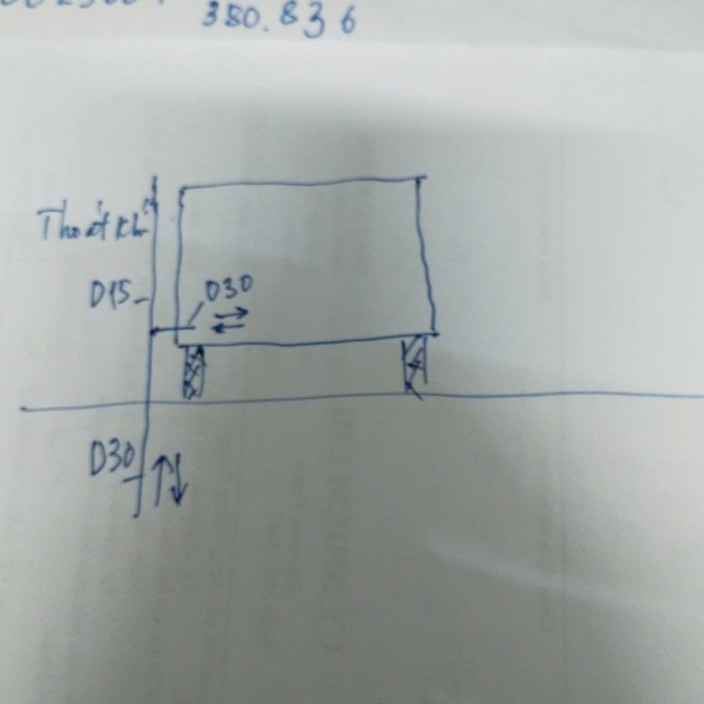

Bể trên mái nhà em.

...là đảo xa
Nếu đg vào ra chung 1 ống thì tối ưu t kế, đi ống..
Còn sẵn 2 đg lên xuống thì em k thấy ưu điểm gì.
Đúng rồi. Cám ơn cụ

Cháu đang xoắn não đây, mới sáng CN chưa kịp ăn gì...sao đường vào ra chung 1 ống nhỉ ~X( X_X
formen
OF-485699
27/1/17
17,100
700,428 Mã lực
À, thông thường mọi ng nghĩ nước chảy 1 chiều, chứ nước chảy chiều nào cũng đc, tùy áp lực cụ đẩy vào hướng nào cao hơn.
Cái ống chỉ để dẫn nước thôi cụ.
Lúc bơm nước vào thì nghỉ dùng hả cụ, chứ có mỗi cái ống thì vừa ra vừa vào kiểu gì nhỉ, cháu chưa hình dung ra nguyên lý, đang tranh thủ ăn sáng cho máu nhanh lên não đây các cụ thông cảm nếu có hỏi ngơ ~X( #:-s
Chưa kể nhà có hệ thống lọc tổng nữa thì thế nào.
chuẩn cụ, chỉ là nước chảy chiều nào thôi, và thời điểm nào thôi, nếu tại 1 thời điểm mà có nhu cầu dùng cả 2 chiều thì phải nhịn lấy 1 chiều, ví dụ đi ỉa cần xả nước, hoặc đang xà bông đầy mặt mà hết nước thì gắng nhịn lấy 1 tiếng thôi.
Hoá ra là vậy, thôi cháu chả tiết kiệm ống đâu...cứ phải vừa ra vừa vào mới thích 😆 :-"
Lúc đang bơm nước lên mái bác mở nước dùng thoải mái, nước ra còn mạnh hơn lúc bác không bơm.

Khi cụ mở vòi, chỗ đầu vòi tụt áp, nc sẽ chảy ra đó cụ ợ, yên tâm dùng bất kỳ lúc nào, haha, cụ tả em buồn cừi quâ.
he he ờ há, e quên, lúc ấy áp mạnh phải biết!!!vì chỗ ấy nhận nước sớm nhất.
