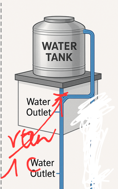

Cấp từ trên miệng xuống, cần mỗi cái phao cơ là xong, cấp đáy bồn để làm gì nhỉ?

Một khi là nước đang lên được téc tức là áp trong ống rất khoẻ, đồng thời các van vòi trên đường ống đang có áp rất khoẻ lên các cụ cứ vừa cấp vừa dùng vô tư.
Áp bơm lên mạnh hơn áp xuống, các vòi nước từ đường trục rẽ ra nếu ko bị hụt áp nhiều, sẽ chịu áp lực lớn hơn mỗi khi bơm (tần suất 30' 1h../mỗi 24h). Nếu hệ thống cũ, van vòi kém, có rò rỉ nhỏ, ưu điểm là giúp chủ nhà sớm phát hiện sự cố, nhược điểm là nhanh phát sinh sự cố hơn :)

1. Áp nước cấp đủ mạnh, k cần bơm bù.
2. Cải tạo nhà, khó đi thêm 1 ống cấp lên.
Ý là nhà cũ nó cũng chỉ 1 ống lên á? Thế thì tke stupid quá.
Cũng có trường hợp tkiem làm 1 ống lên nhưng tới bồn thì rẽ 2 nhánh 1 vào đáy 1 vào đỉnh bồn cho khi bơm lên và có van 1 chiều.

Em đang dùng 1 ống cho nhà bên Bắc ninh theo kiểu 1 ống ( Do nước cấp thành phố khỏe hơn nước từ bồn xuống, nên hàng ngày dùng nước thành phố cấp trực tiếp, cấp lên bồn để dự phòng cho mất nước). Nhưng đến mái thì em lại phải tách ống cấp vào bồn là ống nhỏ cấp đỉnh bồn và dùng van phao khóa đầy bồn, còn ống chính xuống em lắp van 1 chiều.

Vậy khi cái van 1 chiều hỏng hoặc rò rỉ thì nước trên bồn lại cấp xuống cho máy bơm ở dưới đất à các cụ.
Chỗ MB cũng phải lắp van 1C... nói chung là tốn kém hơn đi thêm đoạn ống nữa =))

Bơm nước vào lỗ dưới bồn để lúc nào thau dọn bể thì tháo tung hết ra vệ sinh cho triệt để. :D

Cái này không ai làm vì khi cấp nước vào bồn sẽ chịu một áp lực rất lớn từ lượng nước có sẵn trong bồn, nếu máy bơm đủ khoẻ thì vẫn được, nhưng theo em không nên làm vậy.

Đáy bồn nào chả có van xả hả bác? :))
A lại nghĩ cụ chủ bơm nước vào từ đường rốn xả, bịt lại đường ra theo thiết kế của nhà sx, vì nếu bơm vào đường đó, nó có phi ống tới 50 mm, sẽ bị air bơm biết bao giờ mới lên nổi, trừ khi chế cháo khắc phục cửa vào nhỏ lại. :D

Áp lực lên máy bơm chỉ phụ thuộc vào mức chênh mực nước trong bồn và vị trí máy bơm, không phụ thuộc bồn to hay nhỏ.

điều kiện giới hạn, buộc phải cấp đáy thì cấp đáy, còn không thì cấp trên
