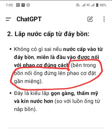

Thường hay lắp 2 phao để tận dụng nước khỏe tự đẩy lên bồn ko cần phải bơm đó. Như nhà cháu là cả phao cơ và phao điện, tuy nhiên đường cấp và đường xuống khác nhau ko chơi kiểu cấp đáy như đang thảo luận ở thớt này.
Mình vừa bóc mẽ sự phi lý của thằng AI khi tư vấn lắp phao cơ ở đáy bồn rồi. Túm lại không thể tin thằng AI được. Bảo nó mô tả lắp phao cơ đáy bồn thì lại đưa hình ảnh lắp miệng bồn.

Có lẽ phao cơ ngăn nước từ đáy bồn mà Al tư vấn sẽ là loại phao cơ dây. Khi nước đầy bồn, dây dài theo mực nước cần dừng lại. Trước đây a đã từng làm quả phao này để dùng với bộ van đóng mở đặt dưới đáy bồn.

Mình đang phân vân giữa việc lắp ống nước cấp vào bồn ở miệng bồn hay đáy bồn. Hiện nay mình thấy mọi người toàn cấp nước miệng bồn mà không phải đáy bồn. Có cụ nào đã cấp nước đáy bồn chưa tư vấn mình với. Cám ơn các cụ.
Đúng đấy anh, em cũng nói đây rồi :D
Cấp đáy mà dùng phao cơ thì dùng cái dây xích nối van cơ lên quả bóng treo gần trên mặt bồn thôi, làm đc nhưng phức tạp hơn.
