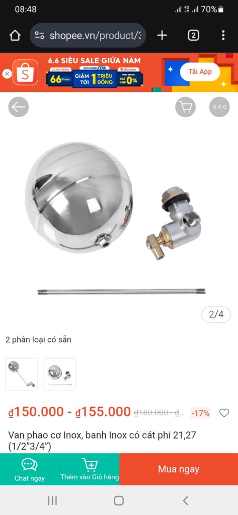

Thằng Al nói đáy bồn cũng lắp phao cơ? Mọi người giải thích dùm nó nói có đúng không
thì cái phao cơ theo hướng ntn: thay vì cái cần phao nó là đường thẳng (thanh thép) thì giờ nó là hình chữ z thôi

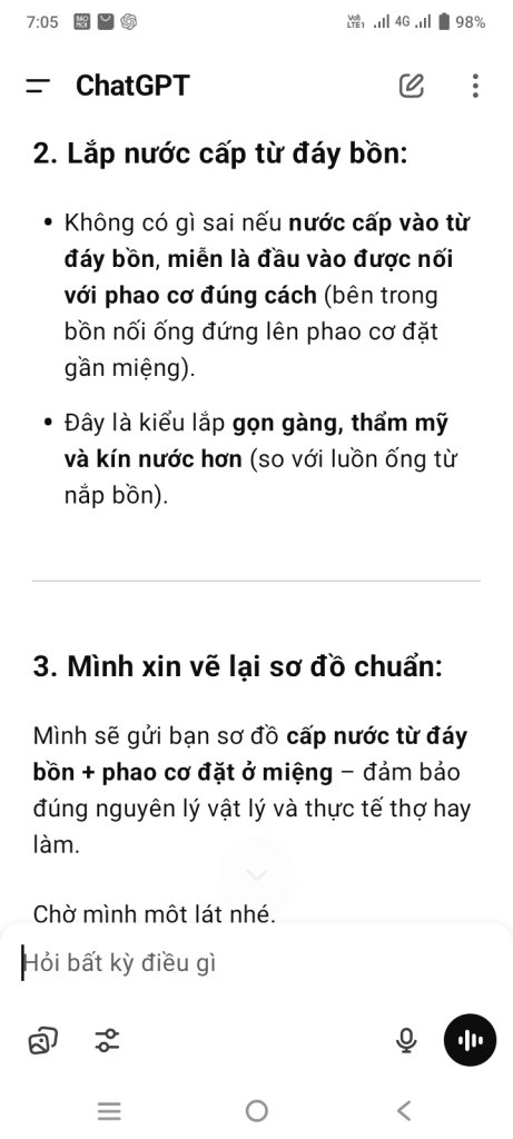

Nó tư vấn mình lắp phao cơ đáy bồn đây.
Nó nói rõ kia gì cụ, nối từ đáy nhưng vẫn kéo ống nhô lên gần miệng rồi đặt phao cơ, nôm na là giấu ống trong téc cho đẹp chứ không khác mấy so với việc thả ống từ trên xuống, mà làm thế lại phải khoan thêm lỗ, nếu tận dụng lỗ xả đáy thì lại phải lắp thêm van một chiều, tự nhiên làm rắc rối một vấn đề vốn rất đơn giản.

Không biết cơ chế đóng mở nước của thùng xả bồn cầu thế nào cụ nhỉ. Nó cấp nước phía đáy thùng?
không phải cụ ah, dù đường nước lên là từ đáy lên nhưng nó theo ống đứng lên mặt nước và trào ra.... van phao cơ nó setup phía trên mặt nước.
tuy nhiên kể cả đầu ra là ở phía đáy thì thanh sắt gắn phao nó hình chữ z là ok
Nói vậy nhưng nó lại đưa ra hình ảnh sơ đồ ngược lại. Van phao cơ trên bồn.
