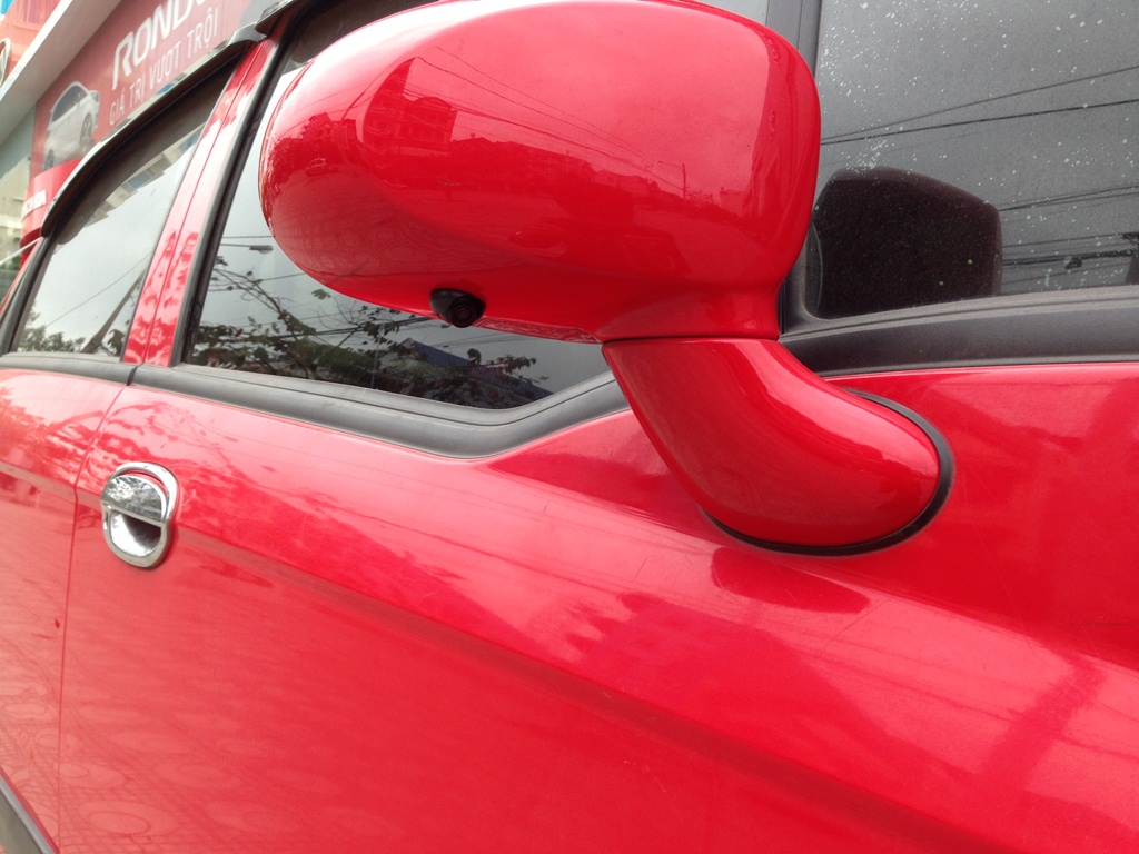

Chả là em mới sắm em Spark, được cái máu độ đẽo nên mua luôn 1 em cam tiến + cam lùi + màn hình 4 inch về tự lắp cùng thằng em. Cam lùi thì ok nhưng khi lắp cam tiến xong thì phát hiện ra bị ngược hình trái thành phải mà phải thành trái. Không biết xử lý như nào lên đây mong có cụ nào biết cách xử lý hoặc đảo chiều hình ảnh thì giúp em với ạ. Chứ để ngược thế này đi không ổn :(

Em thì em nói rõ là em mua cam tiến, thấy cam quay đc giống cam tiến các cụ vẫn hay lắp nên em mua, không nghĩ là nó còn khác nhau. Giờ lắp vào rồi ko biết có đổi được không nữa. Lần đầu làm nên còn nhiều bỡ ngỡ. Không có cách gì đảo chiều được cam hả các cụ?

Em ra cửa hàng hỏi han một vòng và báo cậu em về nghiên cứu lại thì cái này ko cần đổi các cụ ạ. Chỉ cần đấu lại dây là ok, em đang ở cơ quan nên chưa về xem được thấy cậu em bảo đấu lại dây đảo chiều được mà còn bỏ được cả cái vạch chia đi nữa cơ :D. Không biết có cụ nào cần không để em về em làm thử được em up lên cho các cụ tham khảo ^^

Dây xang và dây trắng cắt đi phỏng Cụ

đúng rồi cụ ơi, có 1 dây đảo chiều ảnh và 1 dây vạch chia, trước em cũng bị ngược ảnh, chú thợ cắt phăng 1 dây, nhưng em ko để ý màu dây!!!

Chuẩn đó cụ. Làm em mò mẫm mấy ngày, hôm qua về xem có 2 dây thò ra phần chỗ nối màu xanh và màu trắng. Cắt dây xanh đi là đảo chiều còn dây trắng là vạch chia (cam của em là như thế). Giờ cam chuẩn rồi, cũng là kinh nghiệm cho các cụ khác có độ đẽo chứ có vẻ các cụ thợ trên này vẫn giấu nghề lắm :D

Em không tìm thấy dây xanh và trắng như các bác mô tả, có phải nó nằm bên trong bó dây không ?

Có 2 loại cam tiến, 1 loại có dây đảo chiều ảnh gắn liền với cục nguồn adapter 3V cắt dây này thì thành cam tiến nhìn trước để nguyên là nhìn sau cho cam lùi. Loại kia thì không có dây option để đổi nhìn trước và nhìn sau nên không thay đổi được.

Của em chắc thuộc loại 2 nên bó tay, phải đổi cái khác thôi !
