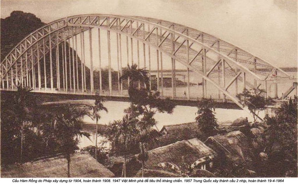

Cầu Hàm Rồng tại thời điểm năm 1904 được phân loại là cầu gì?

Thực ra có nhiều kiểu cầu là kết cấu liên hợp, lai giữa các kiểu kết cấu cơ bản. Ví dụ như cầu Trường Tiền, nếu cái vòm cong cong to lên chút nữa thì nó là dàn thuần tuý, nhưng vì nó nhỏ, lại có nhiều thanh xiên nên các thanh kia vẫn một phần tham gia chịu lực chính cùng với vòm. Hoặc như cầu dây võng số 3, đúng ra phải gọi nó là cầu dây võng dàn liên hợp, vì cái dàn nó to đến mức nó đủ cứng để chịu một phần tải trọng chứ không hoàn toàn là dây võng chịu.
Từ "cầu treo" nó cùng nghĩa với cầu treo dây võng hoặc cầu dây võng. Tuy nhiên không hề có trường hợp nào cầu vòm lại đồng nghĩa với cầu dây văng cả.
thichduthu2011 : Mình ko có hứng thú với cách hỏi của cụ. Về lĩnh vực cầu mình tự tin mình là thầy của cụ, bất kể cụ có chuyên môn hay không. Nhưng mình không trả lời các câu đố, nếu cụ có hứng thú về kiến thức thì hỏi mình đàng hoàng, mình sẽ trả lời đầy đủ, ko từ chối một câu hỏi nào.
Cái cầu cụ đố nó ko có gì đặc biệt, tuy nhiên có cụ trả lời sai.
e đã hỏi cụ rất nghiêm túc về cây cầu bên trên vì đã có mấy cụ trả lời k đúng rồi :))
p/s : kể cả cụ nữa cái cầu dây võng mà e đã xác nhận cụ cần xem lại đi
Ko hiểu cụ nói gì. Cầu dây võng nào cụ xác nhận. Cụ tài thế

Thôi cứ đi từ cái đơn giãn đến phức tạp, trước khi ngồi cái xe máy, thì phải biết đi cái xe đạp đã.
Em có cái cầu này, nhờ các cụ học rộng, biết nhiều mở mang khai sáng giúp cho
Nghe các cụ luận nãy giờ, em đâm ra hoang mang, không còn tin vào mình nữa
Một cụ chuyên nghiệp đã trả lời rất nhanh đây là cầu dây võng! e thì k biết nên dùng wiki và thấy nó k chính xác và theo e biết thì người ta phân loại là cầu treo đơn giản (không văng, võng gì hết :)))
Theo wiki
Cầu dây võng, còn gọi là cầu treo dây võng, là một loại cầu có kết cấu cầu treo dạng cáp treo trên cáp, thay vì cáp treo trực tiếp vào trụ cầu như cầu treo dây văng. Hệ cáp treo chính của cầu được móc liên kết chắc chắn vào đỉnh các trụ cầu, như đường dây điện cao thế, nhưng do khoảng cách nhịp lớn và chịu tải nặng chúng thường có dạng bị võng xuống ở khoảng giữa nhịp cầu. Từ hệ cáp treo chính này, thường nằm 2 bên thành cầu, các hệ cáp treo thẳng đứng được (móc vào hệ cáp chính) treo rủ xuống với khoảng cách song song đều nhau đỡ lấy từng đốt bản mặt cầu. Chính nhờ có hệ kết cấu dây cáp treo không phụ thuộc vào góc neo cáp, chiều cao trụ cầu và khoảng cách điểm neo đốt cầu vào cáp treo tới trụ tháp, mà cầu treo dây võng có thể vượt được các nhịp lớn hơn cầu treo dây văng (loại cầu phụ thuộc nhiều vào những yếu tố đó). Những cầu treo nhịp dài nhất trên thế giới là các cầu treo dây võng.

Rất vui được hầu cụ:
1. Cầu khỉ, nó là cầu dầm.
2. Cầu Trường Tiền, dạng dàn vòm
3. Cầu gì em ko biết tên, dạng cầu dây võng.
4. Cầu Nhật Tân, dạng cầu dây văng.
Nói về kỹ thuật, một thanh được coi là dây khi nó chỉ có khả năng chịu kéo. Thanh của cụ nếu là dây nó phải đủ dài, tức là tỷ lệ độ dài so với kích thước mặt cắt ngang là đủ lớn để nó nói nôm na là mềm như dây.
Còn nếu chỉ dựa vào điều kiện đứng độc lập để treo phần dưới mà bảo nó là dây là sai, vì có trường hợp tải trọng nó còn chịu uốn, đôi khi còn chịu kéo nữa, trong khi đó dây ko có khả năng này.
Thanks cụ đã tận tình !

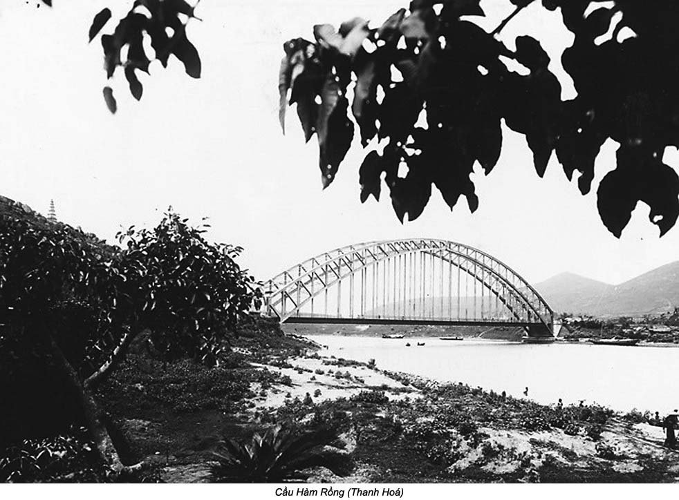

Cầu Hàm Rồng cũ không hoành tráng, nhưng lại là một công trình mẫu mực trong kiến trúc, có tính thẩm mỹ cao
(ảnh mượn từ Ngao5)

E thì cũng học qua quít về cầu đường bộ, theo mớ kiến thức hạn hẹp của e thì cho rằng cầu dây văng phải có dây cáp treo 2 bên với trụ chân cầu, mà cái này thì e không nhìn thấy... thế đấy.

Là cái cầu khỉ, hết ạ.

Nó giống cái vì kèo mái tôn thôi mà, nhưng kích thước to hơn :))
Thôi xong
Giờ e có thể tự tin đi đến kết luận:
CẦU HÀM RỒNG LÀ MỘT CÂY CẦU CÓ KIẾN TRÚC ĐẶC BIỆT - TỔNG HỢP CẢ 2 LOẠI : DÂY VĂNG & VÒM THÉP
(ảnh mượn từ Ngao5)
