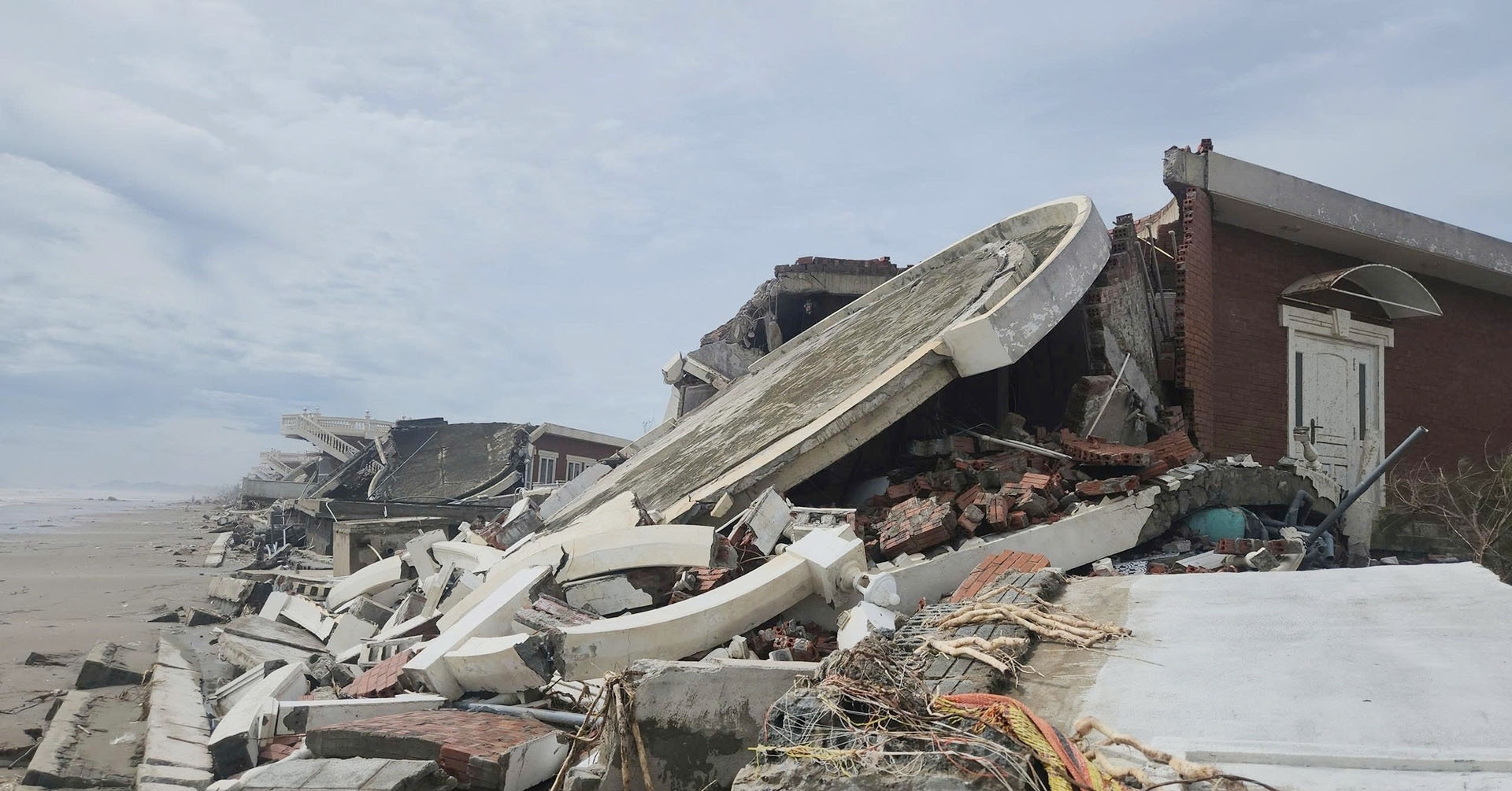

Đúng như câu thành ngữ "Tốt mã giẻ cùi". Những ngày nắng đẹp chắc khu biệt thự nhìn lung linh bên bờ biển, mời gọi nhà đầu tư xuống tiền để sở hữu. Chỉ khi giông tố kéo về, nó mới làm lòi ra các khuyết tật.
Một công trình biệt thự xây trên khu đất ven biển nhưng không có móng cọc, không có cột bê tông ? Lâu Đài xây trên bờ cát theo đúng nghĩa.
Đơn vị thẩm định hồ sơ và cấp phép xây dựng đã bỏ qua những vấn đề về kỹ thuật xây dựng của công trình ?

Nhà cháu nghĩ nhà 1 tầng thì ko mấy ai xây móng cọc cả. Vấn đề có lẽ tại nền cát yếu.

Ngày xưa cái khu gì ở Hội an cũng thế mà bác, biển nó sạt lở thì cọc giời.

em đọc lướt là xây đúng theo t kế mà, t kế ổn cho đến khi trôi hết đất dưới móng.
nên cái này có thể tính sang thiên tai
. giống cái nhà mấy tầng trôi xuống sông thôi.
bung bờ kè thì sao còn đất đc

dãy sát biển bị cát lở mới sập, phía trong ko có sao cả

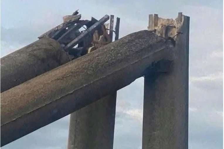

Hà Tĩnh còn có cả những cột điện bị gãy đổ do bão, mà sau khi gãy, người dân phát hiện cốt thép là thép chữ L chứ không phải thép tròn đặc.
Cụ nói thế nào ấy, thi công theo đúng thiết kế nhé =)) , chịu được cả động đất nhé
Theo tài liệu của Công ty TNHH Khánh Vinh, Việt Nam đang từng bước hiện đại hóa hệ thống lưới điện toàn quốc, nhất là hệ thống lưới điện nông thôn, vùng sâu vùng xa nhiều sông ngòi và núi cao. Do đó, việc vận chuyển thi công hết sức khó khăn, chưa có xe vận chuyển chuyên dụng nên ảnh hưởng lớn đến chất lượng cột điện.
Để khắc phục những yếu tố trên, công ty đã áp dụng công nghệ bê tông cốt thép hình (bê tông cốt thép cứng).
Công ty dẫn kết quả nghiên cứu và thực nghiệm cho thấy: nếu bố trí thép hình hợp lý, kết cấu bê tông cột thép cứng có khả năng chịu lực lớn và vẫn đảm bảo an toàn ngay cả khi phần bê tông bị phá hoại.
Sau nhiều lần thử nghiệm, thép hình đã được ứng dụng vào sản xuất cột điện ly tâm và cột vuông bê tông, cho thấy tính chịu lực và độ tin cậy cao. Nhờ đó, kết cấu này giúp tăng độ cứng ngang và nâng cao sự ổn định của toàn bộ cấu kiện
Tài liệu của Công ty này cho biết trước đó, giải pháp kết cấu thép hình đã được sử dụng có hiệu quả tại các công trình ở nhiều nước nằm trong vùng động đất, bởi chúng có mức độ ổn định và độ tin cậy cao khi chịu tải động đất. Điều này đã được kiểm chứng qua thực tế, nhất là trận động đất ở Kobe, Nhật Bản.
Công ty Khánh Vinh khi đó cũng tiết lộ đầu năm 2014 công ty sẽ cho sản xuất loại sản phẩm mới cốt thép bê tông nhẹ cùng kích thước và tiết diện nhưng trọng lượng giảm từ 20-25%.
Trong phần tính toán kết cấu cột thép cứng chịu nén uốn ACI318 (tiêu chuẩn xây dựng của viện bê tông Mỹ) và ASIC-LRFD, Công ty TNHH Khánh Vinh nêu rõ quy định cấu tạo cột: Bố trí cốt cứng nhằm tạo ra khả năng chịu lực của kết cấu ngay cả khi bê tông bị phá hoại, đồng thời cải thiện độ dẻo của kết cấu khi thiết kế kết cấu chịu trọng tải lớn.
Có thể thiết kế sao cho phần bê tông hấp thụ phần lớn tải trọng, nhất là tải trọng động đất và có thể bị phá hoại. Phần cốt cứng sẽ chịu tĩnh tải kết cấu và tạo ra độ cứng nhất định, giảm nguy cơ đổ sụp của kết cấu.
Theo tài liệu của Công ty TNHH Khánh Vinh, các quy định tính toán của ACI318 đối với bê tông cột cứng tương tự như đối với kết cấu bê tông cột thép thường. Điều đáng nói, kết quả thử nghiệm nhiều lần cho thấy, cùng tiết diện cốt thép như nhau trong một cấu kiện nếu cốt thép hình được thiết kế bố trí hợp lý thì lực đầu cột được tăng lên rất lớn.

Cụ nào xuống tiền rồi giờ khiếp hẳn
Không biết nó bán được hết chưa? Chủ nhà có kiện tụng gì được ko nhỉ? Mấy nhà bên cạnh thì ở ko dám ở, cho thuê cũng rén. Em thấy khu này trước có cho thuê phòng trên agoda.
Em thấy các khu biệt thự, khách sạn bao giờ cũng có kè bê tông rồi mới xuống bờ cát. Khu nào ko có thì bungalow cũng phải xây rất rất xa bờ cát biển.
Ngay như ks Mường Thanh bên cạnh cũng có kè bê tông.
Nhiều khi chỉ cần con sông nào gần đó hút cát là bờ biển xói mòn ngay.
Chứ xây thế này mà lại ở đúng nơi hay hứng bão thì đúng là vỡ mồm.
Giờ ko biết mấy thằng làm quy hoạch với kết câú có liên đới không? Còn may chưa có ai chết.

Nhìn ảnh thấy sát bờ biển như này thì sao mà bền vững đc nhỉ, ko phải do bão năm này thì cũng năm khác đánh sập thôi
