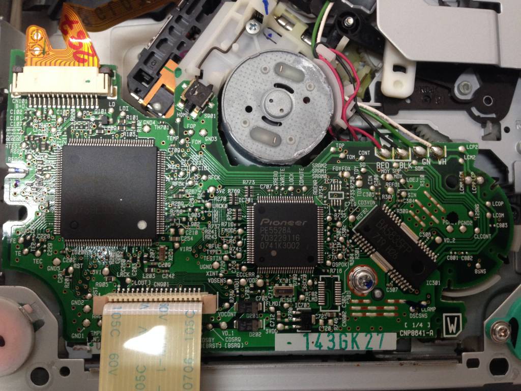

CHÀO CÁC BÁC,XIN CÁC BÁC CHỈ GIÚP EM CON CD NÀY VỚI Ạ,EM KHÔNG BIẾT DAC PHẦN NẰM Ở ĐÂU CẢ
Audioto
OF-12143
17/12/07
1,844
544,122 Mã lực
Cụ thêm ảnh nữa đi, nhìn 2 ảnh này hơi khó phán:)

Cụ chủ Giúp em với, đây là mạch con đầu còi nhà em. Đầu nhà em chỉ có CD, giờ muốn đấu ra AUX thì đấu vào đâu ạ? Nếu em muốn nối từ đầu AM ra thì có được không, vì em thấy AM chả bao giờ dùng cả.
Trước khi độ theo thớt này em có tham khảo vài nơi nhưng mọi người khuyên không nên kết nối qua AM/FM vì ngại can nhiễu !
Kết nối AUX qua CD thì nhiều cụ đã thành công. Cụ tham khảo link dưới rồi thông báo kết quả nhé !
http://www.otofun.net/threads/633396-huong-dan-dau-them-day-aux-cho-cd-tren-xe-c180-c200-c240-w203
