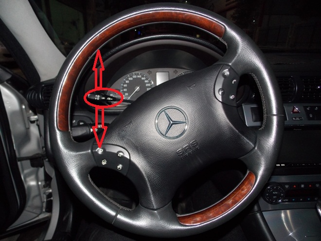

Vâng, theo các cụ comt ở đây thì tôi hiểu thế này có đúng không ạ?
1. Nếu muốn hạn chế tốc độ, mình có thể set ví dụ 80km/ giờ. Nếu đã sử dụng tính năng này thì không thể dùng ga tự động được.
2. Nếu muốn sử dụng chế độ ga tự động thì khi xe đang chạy, và phải quá 30 km/giờ, thì set bằng cái cần nhỏ phía trên cần gạt nước. Gạt lên là tăng gạt xuống là giảm. Ví dụ, tôi muốn 60 km/giờ thì gạt đến 60 là buông tay phải k ạ? Đạp phanh là hết chế độ này. Muốn thiết lập lại thì kéo cần ấy về phía mình. Muốn hủy thì đẩy ra xa phải k?
Cám ơn các cụ ạ!
em hướng dẫn đơn giản thế này nhé ! Gửi kèm một số hình ảnh cái cần speed và cruise nhà em!
1. muốn kích hoạt speed limit thì cụ phải bật bằng công tắc or bằng cần ( tùy xe như xe của em có 1 cái cần nhỏ nhở tich hợp cả cruise và speed limit nhưng nếu muốn sử dụng speed limit thì em phải ân cái cần vào trong vô lăng để cái cần đó nó sáng cái đèn vàng ở trên cần lên là dùng speed limit ) speed limit nêu cụ muốn dùng cụ sét tốc độ ví dụ là 80 km/h thì sét xong cụ đap kịch ga cũng chỉ đc 80km/h và có đạp phanh thì speed limit cũng ko mất đi mà chỉ giảm tốc độ, muốn tắt speed limit thì cụ phải tắt bằng cần or công tắc tùy vào từng loại xe !
2. Cruise control thì thế này có 2 cách để set cruise control
Cách 1 : cụ sét bằng chân ga , ví dụ cụ muốn cruise là 50 km/h cụ có thể đạp ga đến khoảng tầm đó 50km/h rồi cụ gạt cần cruise đó lên 1 phát thì nó sẽ hiện trên màn hình đồng hồ là sét bao nhiêu ví dụ 51 thì cụ gạt xuống lại 1 nấc sẽ về 50 , mà nếu nó hiện 49 thì gạt lên 1 nấc, còn nếu nó đang là 45 thì cụ gạt lên đến 50 ( khi gạt 1 phát là cụ bỏ luôn chân ga ra cũng đc rồi ) và khi đạp phanh 1 phát cái cruise sẽ mất luôn và cụ lại sét lại bình thường !
Cách 2 : cụ set bằng cách cho tốc đô > 30km rồi cụ gạt cần lên ( bỏ luôn chân ga ) đến tốc độ cần đi là ga nó tự tăng là xong tăng đến khi nào đồng hồ nó hiện ở số điện tử là 50 km/h ( ví dụ đó là số tốc độ mà cụ cần đi) thì cụ ko gạt nữa và thế là xe cứ bon bon trên đg 50km/h thôi ! đơn giản cực ki, em giải thích thế này là dễ lắm rồi ý, nếu cần cụ cứ mang xe ra em chỉ cho cu 2p là xong !cụ mời em trà đá + điếu thuốc là xong !!
Cụ muốn thiết lập cruise thì kéo cần về mình cũng đc nhưng bước này em thấyhơi thừa vì chỉ cần gạt lên là đc luôn nếu tốc độ >30 km/h, còn khi hủy cruise cụ đẩy cần ra xa cũng đc ko thì đạp nhẹ phanh cái hết luôn , 2 bước kích hoạt của cái cruise này có vẻ hơi dư !
Vâng, cám ơn cụ! Quá dễ hiểu. Chủ nhật này có việc đi Bắc Ninh sẽ thực hành luôn ạ!
