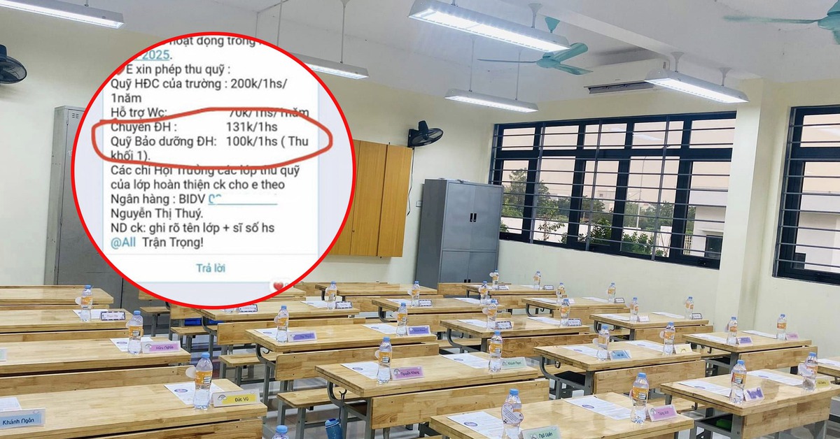

Trường Tiểu học Đức Giang (Hoài Đức, Hà Nội) đã chi 142 triệu đồng để chuyển khoảng 60 chiếc điều hòa từ trường cũ đến địa điểm mới cách 2km.
Giá này OK không các cụ mà PH ồn ào quá?
