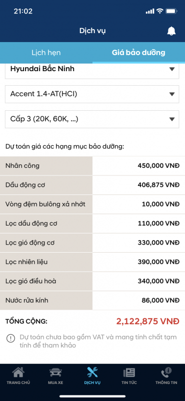

Cụ tải app hyundai me mà check và đặt lịch. cái gì ngoài app ghi thì nghĩ là dùng cũng ok không dùng cũng ok
Cụ nên đọc cho kỹ hướng dẫn sử dụng,cái này chỉ là tạm tính mang tính chất tham khảo,chưa VAT 10%,chứ không phải cứ nhất nhất giá đấy đâu nhé.Ví dụ 3.8tr+10%Vat thì chả hơn 4tr
cụ non bủ mợ, xem tất cả các giá chưa VAT ở app và chưa VAT ở hoá đơn cụ chủ xem có giống nhau không ? vênh là vênh tiền chênh chỉnh thước lái, sục kim phun, dung dịch bảo dươngz động cơ, vệ sinh phanh
vụ VAT ai học qua lớp 1 biết đọc chả hiểu
nhẽ em lại bảo em đang làm hãng có phải các chú bắc ninh lại ghét em chăng ??
em post là để cụ chủ thấy hãng recommend cái gì và đại lý tự thêm vào cái gì, nhá :D

app này hay phết, có cả sách hdsd cho các cụ đọc luôn. cụ đặt lịch sẽ có nv đại lý gọi và ko dám làm láo. tuy nhiên không phải 100% đại lý có trên app vì không phải đại lý nào cũng đạt chuẩn
thi thoảng cụ dùng chai đổ xăng cho các cháu cố vấn thêm tí hoa hồng cũng được. cấm đổ chai đổ cùng dầu vào khoang máy cho xe turbo và xe chạy ít :D với cả lọc dầu rẻ, những cấp lẻ không có em cũng yêu cầu thay luôn cho sạch dầu, bền máy, đáng bao nhiêu đâu 100k

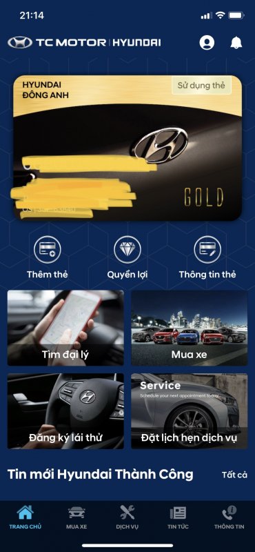

cụ đăng ký làm cái thẻ vip cũng được
Ôi, c bảo em mới biết. Ở đại lý Hyundai LB thì còn bảo em dùng đổ xăng, chứ bên Bắc Ninh toàn bảo em mua loại đổ vào dầu. Em đổ 2 phát rồi hic.
Em dùng xe thì kể cả 2 bánh, thì trước nay em đều vào làm ở chính hãng. Đến vá lốp xe em cũng bơm tạm lên để đi tới đại lý Hyundai 3s chính hãng làm, sợ ở ngoài tháo bánh và lực siết không đúng chuẩn, thân vỏ cũng toàn làm ở hãng, dù giá đắt, nhưng kiểu phải làm, muốn nó được đảm bảo chất lượng. Liên quan động cơ, hay hệ thống an toàn thì đắt em cũng làm ở hãng rồi, em chỉ tính tới đây thì có làm ngoài thì làm cái thân vỏ thôi.
Xe em chạy đường trường đi làm hàng ngày (5ngày/tuần) 80km/ngày (đoạn đường này có khoảng 10km đường đê bê tông mỗi ngày), vận tốc trung bình khoảng 50-60 km/h (thường em chạy 70km/h đổ về, maximum 80km/h).
Em thì không tiếc tiền lắm đâu nếu chính đáng, vì xe cũng là đồ cá nhân có mình em dùng thôi, nên em muốn nó được tốt, nhưng mà nếu không hợp lý quá thì em cũng không muốn lãng phí, em muốn xe được tốt nhất theo hãng khuyến cáo, nhưng không thừa tiền đề làm linh tinh quá ạ vì em cũng không phải đại gia gì.
Có cái độ chụm với thước lái, sục Hydro, rồi thêm phụ gia các thứ, em thấy nhân viên tư vấn bảo làm, mà em thì không hiểu về xe lắm chỉ biết so sánh với sách hướng dẫn sử dụng (sách thì hãng phát hành, đại lý thì lại của hãng lựa chọn, nên chẳng biết ai đúng)
=> Điều kiện vận hành như vậy thì em có cần thêm cái gì đặc biệt không cụ.
Thẻ vip thì có ích gì vậy c?
