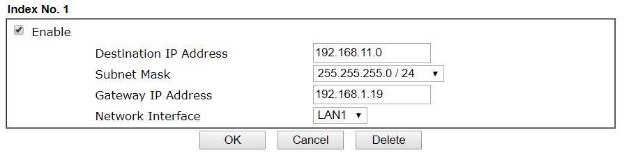

Cụ giải thích cho e nguyên lý được ko ạ. Em cũng là dân IT. Sau cũng có nhu cầu sử dụng với cấu hình như thế này. Bài toán như sau:
Công ty có router tổng có địa chỉ 192.168.1.1 được chia ra 3 phòng ban khác có địa chỉ là x.x.2.1, x.x.3.1, x.x.4.1. 4 router đều để DHCP.
Máy tính A ngồi ở phòng x.x.2.1 được cấp IP là x.x.2.100.
Máy tính B ngồi ở phòng x.x.3.1 được cấp IP là x.x.3.100.
Giờ cấu hình static route như thế nào để máy A có thể ping được đến máy B. Giao diện cấu hình static route em gửi cụ ở trên ạ.
Đội ơn cụ!

Để máy A có thể Ping được đến máy B thì cụ làm như sau
- Đặt IP tĩnh cho RouterB (là router cấp mạng cho máy B), giả sử 192.168.1.111
- Login vào Router tổng, khai báo trong mục static route như sau. E lấy ví dụ trên Draytek 2925, các cái khác thì cũng tương tự thông số như thế này:
Destination IP Address: 192.168.3.0
Subnet Mask: 255.255.255.0/24
Gateway IP Address: 192.168.1.111
Network Interface: LAN2 (Là cổng mạng trên router tổng mà cắm vào Router B, một số model không cần khai báo cái này)
Để máy B có thể Ping được đến máy A thì cụ lại làm tương tự
- Đặt IP tĩnh cho RouterA, giả sử 192.168.1.112
Destination IP Address: 192.168.2.0
Gateway IP Address: 192.168.1.112
Network Interface: LAN1 (Là cổng mạng trên router tổng mà cắm vào router A)
Bên dưới là hình minh họa cho router 2925 tại công ty e để cụ tham khảo

Rất cảm ơn cụ đã hướng dẫn tận tình. Nhưng có cái em chưa hiểu là việc cụ đặt IP tĩnh cho router A và B là đã thay đổi dải mạng 192.168.2.1 và 192.168.3.1 rồi ạ. Việc cụ đặt như thế có khác nào để tất cả các phòng về chung giải 192.168.1.1 hết ko ạ. Cảm ơn cụ!
