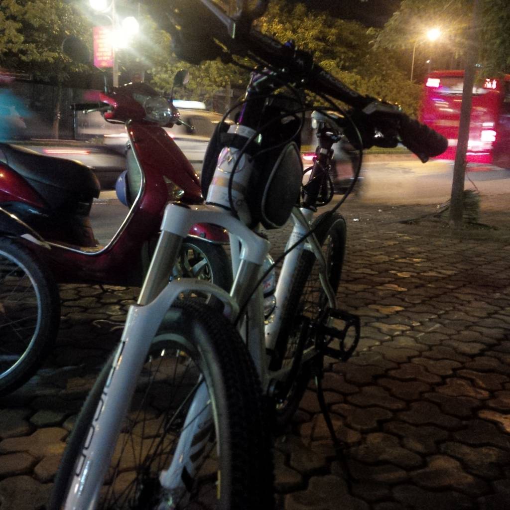

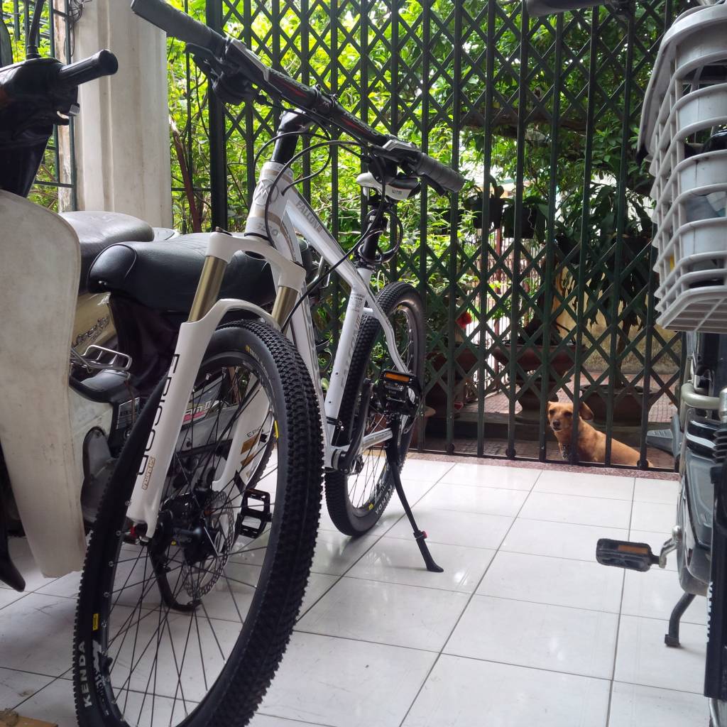

Sau nửa năm nghiên cứu con xế độp, ngày hôm qua 19.7 em đã quyết tâm làm con mosso 7005 tại antonbike sau bao tháng ủ mưu tính kế với con mẹ đốp nhà e.
Chả là do 1 số vấn đề cá nhân mà e fải bỏ các môn thể thao hoạt động mạnh về với bộ môn xe đạp gắn bó với mình suốt thời gian sinh viên. Quay lại nghề độp đến giờ thấm thoát là hơn 7,8 năm. Ở VN quả thật quay lại nghề độp xê là cả quá trình vật lộn đối với em vì thời tiết nóng ẩm, mưa nắng thất thường và không khí bụi bặm rất mất điểm. Cho đến khi xảy ra biến cố bản thân thì h lựa chọn môn thể thao thik nhất thì chỉ có độp. Anh hùng bàn phím sau nửa năm nghiên cứu, chém gió lý thuyết, em quyết tâm đi thử ra shop để được sờ và lựa chọn shop antonbike vì cảm nhận sự rõ ràng của shop khi trả lời và nhận khuyết điểm sau 1 bài phê bình trên otofun về chế độ hậu mãi. Cũng hơi run khi chọn mặt gửi vàng lần đầu nhưng em muốn xem cảm nhận của em có đúng hay ko :)). Tuy nhiên, em vẫn đánh giá bác anton nhà ta cũng đanh đá ra phết nhưng trong khuôn khổ hợp lý của sự việc em có dịp được chứng kiến, bác đừng trách em nhá vì em cũng đã kết luận cụ rất đanh đá khi hữu duyên gặp nhau ở cửa hàng hè hè. Tạm thời em rất hài lòng sau khi đạp được 1 vòng hồ tây, còn hên xui gặp fải bộ lỗi thì cũng chịu.
Các cụ cho ý kiến đánh giá khi em lựa chọn cấu hình ráp như sau:
- Khung mtb mosso falcon 7005 size 17 (em 1m72 thấy fù hợp nhưng kéo cao yên thẳng chân thì với đất quá, chân lại hơi yếu)
- groupset deore, thụt hơi
- Các bộ phận còn lại em chưa có điều kiện nên tạm thời dùng có điều kiện nâng sau.
Ban đầu thì máu lên luôn trinx x5s nhưng sau cũng thấy mosso ổn nên chiến luôn.
