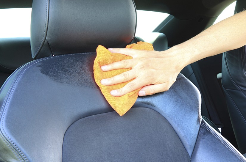

1. Vệ sinh ghế ngồi
Bước đầu tiên cần làm là vệ sinh chiếc xe sạch sẽ. Tốt nhất bạn nên chuẩn bị một chiếc máy hút bụi gia đình hoặc loại cầm tay nhỏ, hút hết các bụi bẩn còn bám trên ghế xe, các vị trí nội thất xung quanh.
Chất liệu da đem lại cảm giác sử dụng thoải mái và sự sang trọng hơn nhiều so với chất nỉ. Tuy vậy đi kèm với nó là mức giá đắt đỏ cùng cách thức bảo quản cầu kỳ. Hiện tại có thể chia chất liệu da trên ghế xe hơi thành 2 loại phổ biến. Loại da trang bị trên các hãng xe hơi Mỹ, Nhật như Ford, Toyota,... và loại da từ các hãng xe châu Âu như Mercedes, BMW...
Đối với ghế nỉ pha bột giặt vào nước nóng, khuấy đều. Sau đó dùng mút nhúng vào dung dịch xà phòng lau chùi cẩn thận. Chú ý điều chỉnh lượng nước vừa đủ, không để ghế bị sũng nước. Sau khi lau sạch các vết bẩn, dùng khăn ướt cọ mạnh để làm sạch xà phòng dính trên ghế. Lặp lại nhiều lần cho tới khi hết hoàn toàn bọt xà phòng. Cuối cùng bật điều hòa cho ghế nhanh khô và không có mùi ẩm mốc.
Đối với ghế da, việc vệ sinh phải cẩn thận hơn. Chú ý làm sạch bụi bẩn, lông tóc bị sót lại ở các rãnh ghế, đây là các tác nhân gây xước, hư hỏng da khi lau chùi. Sử dụng dung dịch vệ sinh ghế da và khăn lau làm từ sợi Microfiber chuyên dụng. Bạn có thể dễ dàng tìm thấy những dụng cụ này ở cửa hàng phụ kiện xe hơi. Trong quá trình lau, tránh làm ướt sũng bề mặt da. Sau khi vệ sinh bằng dung dịch, sử dụng khăn khô để lau sạch, để xe khô tự nhiên. Tiếp tục thoa đều kem dưỡng chuyên dụng lên bề mặt da. Chất bảo vệ sẽ khiến da trông bóng bẩy tự nhiên, tránh rạn nứt trong quá trình sử dụng.

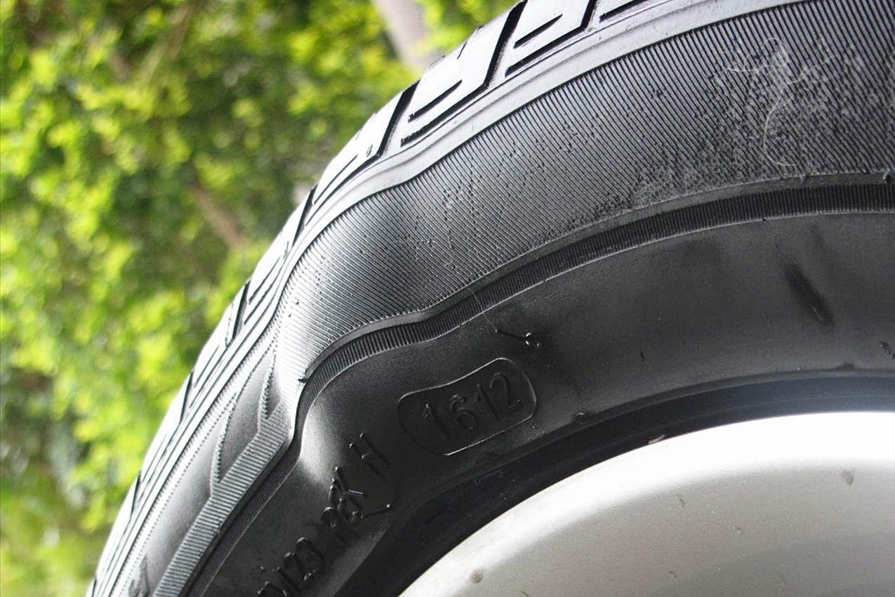

Trung bình xe ô tô cần thay dầu nhớt sau khoảng 5.000km. Tuy nhiên, nếu bạn lái xe ô tô vào những đoạn đường nóng, bụi, hay đèo dốc, đường khắc nghiệt gây ảnh hưởng đến ma sát bào mòn của xe thì bạn nên thay sớm hơn.
Tương tự như dầu nhớt thì kiểm tra dầu trợ lực và dầu phanh rất quan trọng sau mỗi chuyến đi dài. Việc kiểm tra cẩn thận giúp bạn an toàn hơn khi lái xe ô tô ra đường. Cuối cùng là lốp xe có thể bị ảnh hưởng do xe đi trên địa hình nhiều ổ gà, ổ voi, đất đá dẫn đến non hơi, nứt vỏ, cán phải đinh,… cần kiểm tra để sớm nhận ra tình trạng của lốp, tránh dẫn đến tai nạn.
