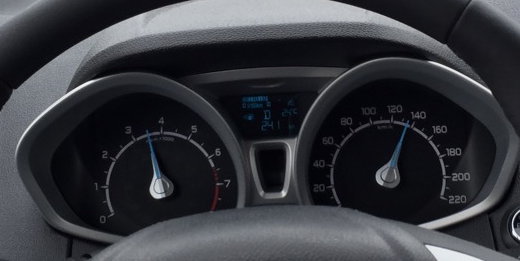

- Hộp số vấn đề 1: có một số cụ kêu tình trạng ga bị trễ, xe yếu. Em thì hồi xe mới ra cũng chạy thử nhiều thì không thấy hiện tượng này -> lúc đó em cũng không hiểu lắm và đoán rằng do nhiều cụ chạy xe Escape và xe xịn nên kêu xe trễ ga chăng ?. Bg có xe -> nên mang cũng mấy ông bạn chạy thử mấy tuần -> kết quả hiểu ra vấn đề. Xe này hộp số là Power shift bao gồm 2 hộp số tay kết hợp lại nên hiệu suất của nó cao hơn so với hiệu suất thông thường (theo các diện đàn nước ngoài thì nó cao hơn khoảng 15%) nên nó đặc biệt nhạy ga. Chách làm việc của nó dựa trên 2 chế độ
Chế độ tự đông normal: Các cụ chỉ cần nhấn nhẹ ga và giữ nguyên là xe đã tăng tốc rồi (các cụ xe hình ảnh). Việc tăng tốc diễn ra đều đặn thích hợp với các cụ đi từ tốn
Các cụ xem hình ảnh trên (xe tải 4 người lớn tổng 270 kg), 2 trẻ em tổng 70kg) thì em đang để vòng tua gần 2000, xăng đạp vọt khoảng 7l, đến 8l lít, tốc tăng dần từ 10km/h to 80km/h mất khoảng 6 đến 7s. Từ 80km/h đến đến 100km/h các cụ phải đẩy lên vòng tua 2500, xăng đạp vọt khoảng 10l. Khi đạt đến 100km/h giữ ổn định, nó sẽ chỉ còn 5l or 6l trên 100km.
Từ 100km/h đến đến 130km/h các cụ phải đẩy lên vòng tua 3000, xăng đạp vọt khoảng 10l. Khi đạt đến 130km/h giữ ổn định, nó sẽ chỉ còn 7l or 8l trên 100km.
Từ 140km/h các cụ phải đẩy lên vòng tua 3500, xăng đạp vọt khoảng 14l. Khi đạt đến 140km/h giữ ổn định, nó sẽ chỉ còn 10l or 10l trên 100km. Theo tài liệu của hãng thì công suất và momen xoắn cực đại ở vong tua 6400. Tuy nhiên, lên trên 140km/h nữa thì em chưa có điều kiện thử -> để dịp khác vậy
Chế độ tự đông thể thao: vậy câu chuyện trễ ga do đâu. Em thì đoán nó nằm ở chế độ này. Khi chạy thử, nhiều cụ vì quãng đường thử ngắn nên khi tăng tốc thường nhấn ga hết cỡ để đạt max. Nhưng hộp số khi ở chế độ bình thường thì đã rất nhạy ga rôi -> nhưng các cụ lại muốn nhấn ga nhiều hơn một tý với mong muốn xe bắt tốc nhanh. giai đoạn này nếu chú ý thì xe làm việc ở chế độ vòng tua rất cao, xăng tiêu thụ đặt vọt 20l/100km. Ở chế độ này, máy tính điều khiển hộp số của xe sẽ hiểu các cụ đang cần một cú bứt phá tốc độ đòi hỏi đạt max tốc độ thất là nhanh. Ngay lập tức xe dồn về số thấp ở vòng tua cao để đạt cực đại momen xoắn rồi sau đó ngay lập tức làm chiếc xe vọt đi với khả năng tăng tốc nhanh giống hệt với cơ chế tăng tốc của các xe đua, xe thể thao. Nhưng khi chiếc xe dồn về số thấp ở vòng tua cao để đạt cực đại momen xoắn mất một chút thời gian để chuyển đổi chế độ -> đó là lý do nhiều cụ khi chạy thử xe bị và cảm giác bị trễ ga và nghĩ là xe hơi yếu chăng
Lưu ý đây là kết quả test và cảm nhận của riêng em. Có cụ nào có kết quả khác đống góp thêm

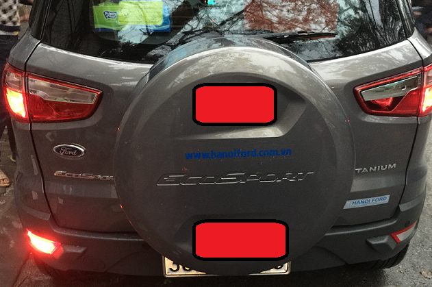

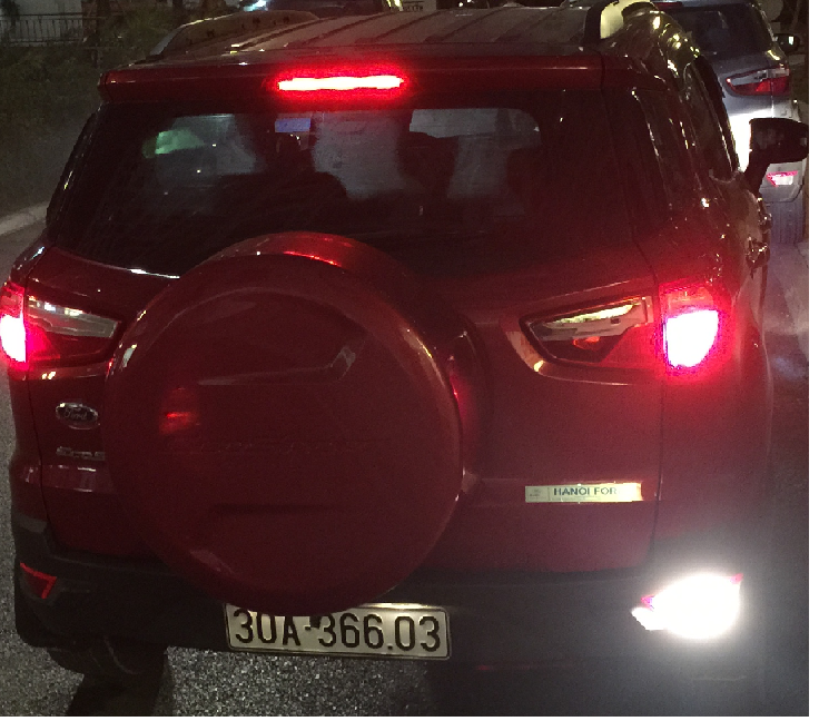

- Vấn đề 2 cái đèn lùi: xe của em khi lùi chỉ có 1 đèn sáng (đèn trắng). Em thấy nhiều cụ cũng thắc mắc tại sao chỉ sáng một đèn khi lùi. Thực ra là sáng cả 2 nhưng cái đèn còn lại là đèn sương mù phía sau và chỉ sáng khi ta kích hoạt nó (theo em kiểm tra thì đây là thiết kế của Châu Âu) -> các cụ xem 2 hình

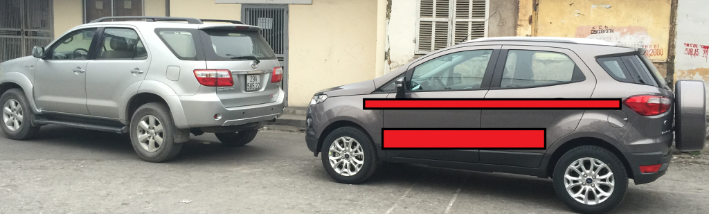

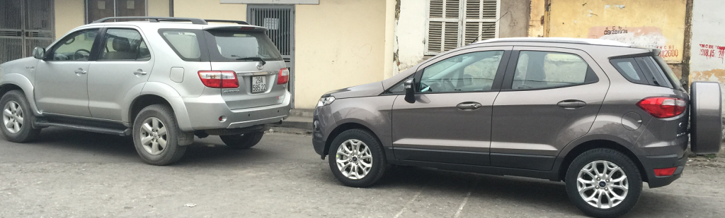

Decal các cụ thấy loại nào như đẹp dán vào chỗ đỏ như 2 hình dưới thì recommend
Dán chính xác vào 2 đường gân bên sườn xe nhìn xe sẽ trường và khỏe hơn
Cảm ơn bài viết của bác.
Tôi cũng đang chạy xe này.Chạy tầm 130-140km vòng tua cũng chỉ 2300-2600 chưa bao giờ lên đến quá 3000( trừ khi cố tình).Sao xe bác lên tận 3500 thì vòng tua quá cao. Bác xem điều chỉnh lại cái chân.
