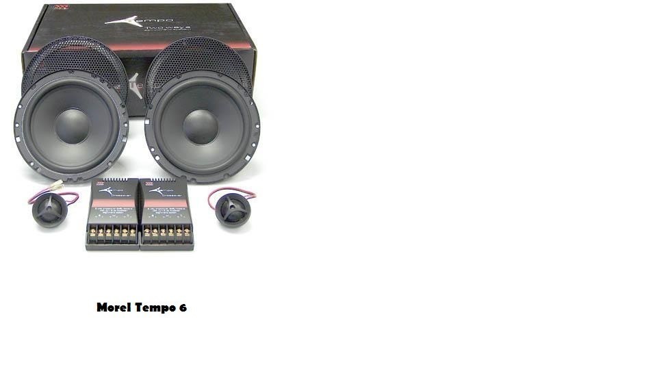

Tiện cụ Namcuif và cụ Mapu Chêck choác hộ xem bộ này kết hợp với nhau có cần âm ly ko a?
nếu cần thì cái âm ly cần những tiêu chí công suất hay in - out thế nào ??
E hỏi chút.
Loa cánh trước loại các cụ khuyên dùng là e này ạ?
Morel Tempo 6 Component 6.5" 2Way Component Speakers ?
p/s: Nếu lắp đầu Pionner AVH - X8500 BHS và cặp Tempo 6 thì có cần thêm âm ly 4 kênh nào ko a? hạy âm ly của đầu kia đủ kéo rồi a?

Về kỹ thuật thì thoải mái cụ ạ.
Trên HU đã tích hợp amplifier 4x50w, techspec của em tempo 6 ghi là 120W, tuy nhiên công xuất ghi này thì vô cùng lắm, thông thường các loa 6,5 lắp oto 50w là OK rồi.
Về trở kháng thì cả hai thằng đều 4 ohm cả nên phối hợp với nhau không vấn đề gì cụ ạ.
Việc lắp Amplifier sẽ giải quyết vấn đề về chất âm thôi.
Theo em, cụ cứ lắp vào nghe tạm cái đã, nghe rồi mới thấy nó thiếu cài gì, mình mong cài gì rồi mới quyết định đầu tư con Amplifier nào cho hợp.
