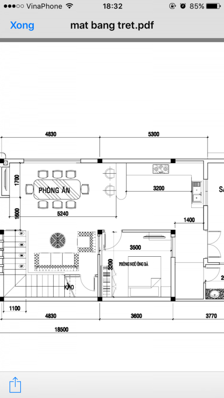

Em chào các cụ! Em có bản thiết kế sơ bộ mặt bằng nhờ các cụ góp ý, tư vấn xem có cần thay đổi cho hợp lí hơn không. Thanks CC.
Về nhu cầu sử dụng thì em không dám bàn cãi, nhưng về phong thủy bếp nấu của cụ đặt cạnh nhà vệ sinh là không ổn " Thủy hỏa bất tương dung". Cái thứ 2, kệ tivi cụ để vào khe thoáng cầu thang, rất không ổn, vừa bụi bẩn hay rơi xuống, nếu nhà có trẻ nhỏ hoặc bê đồ đạc lên xuống sẽ dễ rơi làm hỏng đồ đạc cụ nhé, bếp của cụ hướng kia là hướng sinh khí thì bếp phải quay ngược lại, bếp hướng vào hướng xấu, cửa bếp ( Lưng người đứng nấu) quay về hướng tốt cụ nhé
