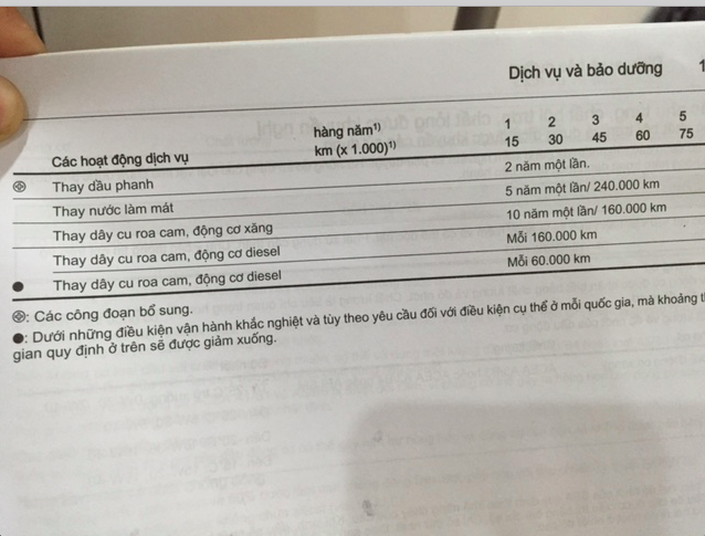

11 vạn thay được rồi, gần gấp đôi khuyến cáo của NSX, đi cho yên tâm cụ ạ.
nsx hô 16 vạn cơ cụ ạ, e chủ động thay sớm ở 11 vạn thôi
