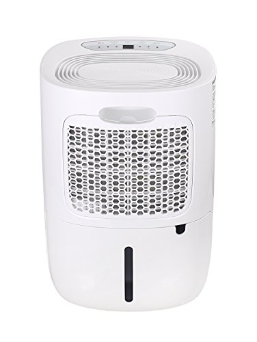

Em mới mua con Elec 16l/ngày như của bác. Ban ngày thì không sao nhưng tối hơi ồn. Xem trong specs thấy độ ồn trên 50db. Tuy nhiên giá vừa tầm, 3.45 triệu và hút khỏe. Hình như máy này chạy bằng gas hay khí nén nên có mùi phải không nhỉ? Nhà bác có bị không?
Em ngâm cứu thì có 2 công nghệ hút ẩm là Desiccant và Compressor. Con Elec ở trên thuộc dòng Refrigeration. Desiccant chạy đỡ ồn hơn thì phải. Em đang xem con Meaco công nghệ Compressor này ở amazon Anh
https://www.amazon.co.uk/Meaco-Dehumidifier-Ultra-Quiet-Efficient-Condensation/dp/B07FKXCHBK/ref=pd_sbs_201_4/257-9791378-3786200?_encoding=UTF8&pd_rd_i=B07FN4F7SM&pd_rd_r=416dc096-99b8-4830-a5d3-9e48b5acfb8d&pd_rd_w=1Uvfr&pd_rd_wg=TKkf4&pf_rd_p=f4a31d1d-8f61-48f5-b6f4-a22ba06df575&pf_rd_r=MW63012MNSF57NWNTRBS&refRID=MW63012MNSF57NWNTRBS&th=1
Con này được vote cho 4.8 sao và Amazon's Choice for "meaco dehumidifier", độ ồn 35-40db, hút 12l/ngày, giá 6.9 triệu về VN.
Bác nào đã dùng máy hút ẩm Desiccant thì nhận xét được không nhỉ?
Máy mới bao giờ cũng bị mùi & có thể có hại, nên bác phải cho ra một phòng riêng chạy vài hôm, sau đó bật thông gió hay mở cửa sổ cho bay hết mùi đi. Mùi thì chắc chắn không phải do ga lạnh.
Độ ồn thì đo theo thang lôgarit nên tăng/giảm 3dB là âm lượng cũng lớn gấp đôi/nhỏ bằng nửa. Cái Meaco cụ tìm ra có vẻ rất êm, cụ chuột bạch trước rồi review cho anh em theo.
