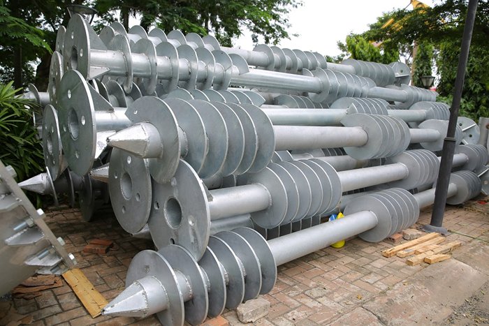

Cụ chủ không có gì sai hết ... dưới góc nhìn của dân trong nghề thì tay lắp máy đang bịm bợm để nhày vô dành phần các công trình cầu vượt thép - đây là nghề chính của tay này.
và hiện nay tay này đang tìm cách vận động để bán cọc vít thép
cái này thì cụ NNS rành sáu câu
Cơ Khí thì sao?
Thì cụ cứ post các công trình công ty cụ thi công ngon hơn ông này.
