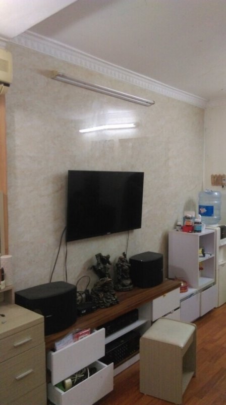

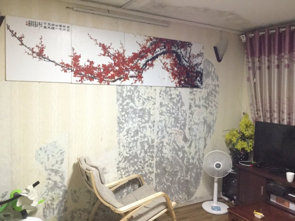

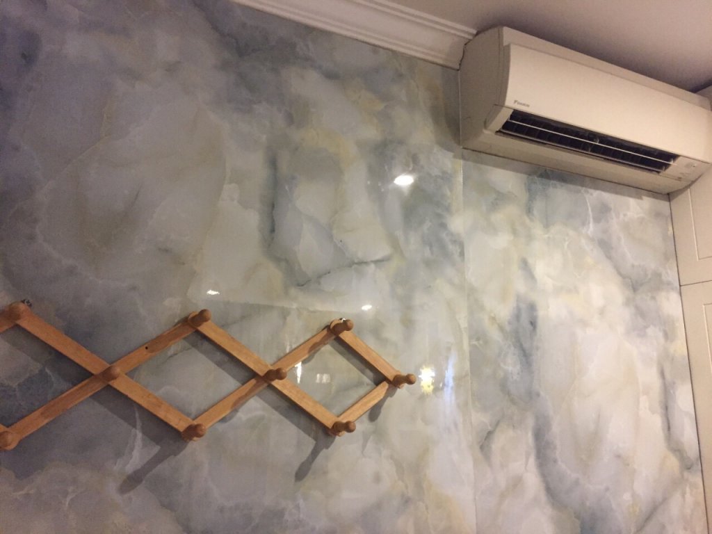

Alo e 24/7 nhé các cụ 0946.538.556
www.gach3ddep.net
Em cũng đã hỏi một vài nơi nhưng mỗi nơi nói một kiểu nên đang băn khoăn lựa chọn. Các cụ cho ý kiến để em tham khảo thêm ạ
Cụ ốp tấm pvc e đang thanh lý đi, giải pháp khá ổn đó ạ

Thi công khó không mợ? Có phải thuê thợ o? Giá cả thế nào cho tấm pvc đấy
Dễ thôi ạ, 450k/tấm và 3 tấm trơ lên miễn phí vận chuyên. Tấm 2,4x1,2m, dán keo tibon, cụ thi công đc, e sẽ hướng dẫn cách dán keo. Ở hn thì có đội nhận thi công tầm 150k/m2 cả keo a
