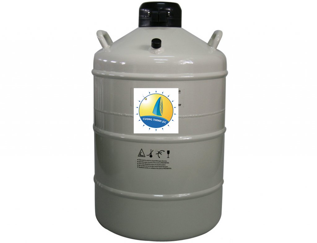

Em từng làm việc với Ni tơ lỏng một thời gian dài, xin có đôi lời
Ni tơ lỏng sôi ở nhiệt độ – 196 độ C (âm 196 độ C), thành ra ở trạng thái lỏng, ni tơ có nhiệt độ -196 độ C
Tương tự ô xy lỏng: - 183 độ C
Nhà máy sản xuất ô xy, ni tơ (trước đây ở Yên Viên), nay thì nhiều nơi làm, ni tơ và ô xy (khí) được đóng trong chai (gọi là chai hơi) thể tích 40 lít, áp suất danh định 150 atm (khoảng 150 kg/cm2), tương đương với 6.000 lít khí ở điều kiện tiêu chuẩn. Chai được kiểm nghiệm 5 năm một lần tại áp suất 280 atm. Người ta cho nước vào bình và ép tới 280 atm, và đo thể tích bình nước bơm vào, bình không được dãn nở quá 1/1.000 thể tích ban đầu. Trên 1/1000 thì bình loại bỏ
Bình ô xy lỏng và ni tơ lỏng cho phép chịu tới khoảng 1.000 atm mới phát nổ (ở áp xuất đó mà nổ thì chẳng khác gì bom)
Nhưng lạ đời thay, ni tơ lỏng (và ô xy lỏng) lại được giữ ở bình thông thường, giống như cái phích nước, nhưng to hơn. Tên của loại bình này là CRYOSTAT. Khác với phích nước, nắp đậy chỉ là đậy có kẽ hở để ô xy và ni tơ thoát ra liên tục. Chỗ thoát ra bao giờ cũng lạnh và đóng băng tuyết, không có vấn đề gì vì hơi Ni tơ luôn luôn đẩy từ trong ra và bạn cũng chẳng phải lo tắc để phát nổ
(Nếu đậy kín lại, như chai hơi ni tơ và ô xy thì áp xuất lên rất nhanh lên đến hàng chục vạn atm, thì nổ rất nhanh)
Đây là CRYOSTAT đựng ni tơ lỏng, nó giống như phích đá Liên Xô, hai lớp inox mỏng, hút chân không ở giữa, thể tích thì từ 20-50 lít, sao cho con người có thể bưng rót được
Khi dùng thì hai người bê lên và rót vào các dụng cụ cần ngâm ni tơ lỏng (đi theo CRYOSTAT là một phễu inox chuyên dụng)
Cũng có thể sử dụng một cái bơm nitơ lỏng (không cần động cơ) để truyền ni tơ lỏng từ bình này sang chỗ cần sử dụng
Bình đựng này nếu bị thủng (rất hiếm, gần như không xảy ra) thì chỉ mất lớp chân không và ni tơ lỏng bay nhanh hơn thôi, không có nổ gì hết

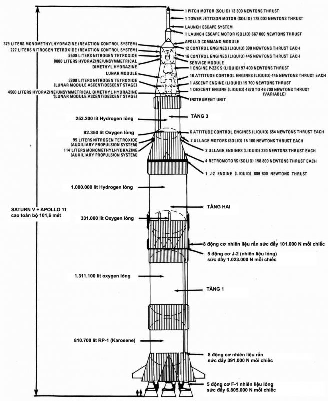

Với ôxy lỏng thì liệu hồn
Ô xy là chất cháy, không phải là nhiên liệu, nên bản thân nó không tự gây ra cháy nổ được. Nó chỉ tiếp sức cho nhiên liệu để cháy (nổ)
Ngày xưa, lúc cụ Nobel chưa phát minh ra thuốc nổ TNT, người ta thường trộn bột than, bột nhôm, bột lưu huỳnh với ô xy lỏng để làm mìn phá đá ở mỏ. Hỗn hợp này cũng dễ phát nổ vô cớ, rất nguy hiểm, nhưng chẳng còn cách nào khác
Tên lửa đẩy của tàu vũ trụ mang hàng nghìn tấn ô xy lỏng trong bụng
Các cụ thấy trước khi xuất phát, có lớp sương trắng bay nghi ngút quanh thân tàu. Đó là ô xy lỏng bay hơi, vì lạnh quá khiến hơi nước tạo thành sương trắng. Cái này giống thủ pháp tạo sương trắng trên sàn sân khấu biểu diễn showbiz
Trước đây nước ta có trại bò giống Ba Vì do Cuba giúp, cần phải bảo quản tinh trùng bò ở nhiệt độ nitơ lỏng, trại bò có xe xi téc 4 mét khối (giống xe bồn chở xăng) để vận chuyển ni tơ lỏng bên ngoài ghi NITROGEN LIQUID chạy tung tăng trên đường vì ni tơ lỏng không nguy hiểm và không gây nổ
Trong khi việc chứa ni tơ lỏng và vận chuyển đơn giản và không hề nguy hiểm thì ô xy lỏng cực kỳ nguy hiểm
Ô xy lỏng đựng trong thùng (hiểu là bình chữa) bình thường không sao nhưng nếu có dính đến "nhiên liệu" là bột chất gì đó thì nó trở thành quả bom nổ chậm, vì khi phản ứng sẽ tạo ra áp suất rất cao phá tan chiếc thủng đựng. Tuy thùng có chỗ hở, nhưng chỗ thoát hở nhỏ để khí thoát ra vừa đủ cân bằng và giữ nhiệt, chứ nó không chịu nổi áp suất tăng đột ngột của phản ứng nổ
Đến đây thì các cụ hiểu rõ rồi: không ai chứa ô xy lỏng trong thùng dầy hàng mét cả đâu
Em từng sản xuất hydro và ô xy nên mạo muội nói về nguyên nhân nổ
1) Cần nhớ: O xy lỏng tinh khiết không bao giờ tự gây ra phản ứng nổ
2) CRYOSTAT đựng ô xy lỏng, như đã nói là thép không rỉ, vỏ mỏng, hai lớp, hút chân không ở giữa hai lớp (tương tự phích nước Rạng Đông), nút đậy hờ và tất nhiên có van bảo hiểm. Nếu vì lý do lạnh quá làm tắc nút hờ thì van bảo hiểm bung để tránh nổ, giống van ở nồi hầm Liên Xô cũ.
Kể cả hỏng tất, thì áp suất khí cũng lên từ từ (do nhiệt độ bên ngoài truyền vào) và sẽ phá vớ lớp băng đá ở nút đậy, không thể nào nổ to được. Nhưng khả năng này là hiếm, như phân tích ở trên
Vậy thì
1) có thể là đã có vật chất nào đó dính ở thùng chứa ô xy lỏng, vật chất này là nhiên liệu, được trộn sẵn với oxy lỏng thành một thuốc nổ chờ nổ
2) Cũng có thể trong quá trình xử lý CRYOSTAT công nhân bị nhầm, để vật chất nào đó lọt vào trong bình này mà không kiểm tra
