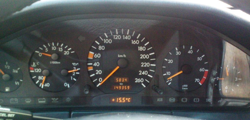

Mong ước thật nhỏ nhoi mà ko được ạ:-o
Xe nhà cháu sau khi nổ máy trong khoảng 3-5 phút đầu nhìn vào bảng đồng hồ quá thích
Nhà cháu mong sao nó kéo dài 50 phút mà ko được
Một lúc sau các loại đèn bắt đầu lóe sáng ~X(

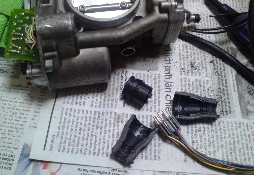

Giới thiệu các Cụ một công trình mới của nhà cháu
Mổ cái Throttle Body (hay còn gọi là ETA) ra chọc phá
Vệ sinh sạch sẽ, thay hết các dây dẫn bị mủn ....
Sắp sửa lắp vào thử xem sao ạ
