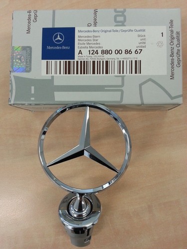

Em muốn tìm mua cái logo trên nắp ca lăng y như hình này ( ngôi sao ba cánh đứng) nhưng không mạ vàng, xe em W126, 300SE. Bác giúp em được không ah. Cảm ơn bác.
w126 logo khác với w140 đấy
Mua được thôi có vấn đề gì đâu
Mỗi tội ở bển về nó lâu thôi
W140
OF-298131
11/11/13
1,611
325,910 Mã lực
Nếu số VIN nhà Cụ còn chuẩn, gửi em check mua đúng chuẩn
Còn nếu cứ theo đời 126 thì nó thế này
Cụ thấy giống ko ?
Giá bán ở bển 55$
Hàng mới tinh - chính hãng Mer
Tính hết chi phí về đây khỏang 70 - 75 Mỹ
