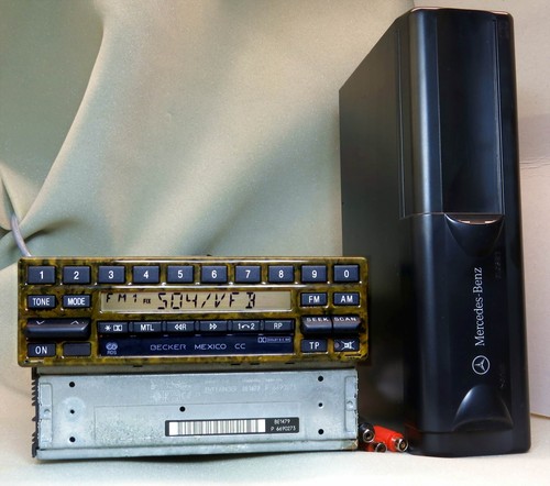

Cái Audio này nhà em ko hiểu lắm, nếu ko có pass mở thì bẻ khoá có ổn ko cụ? có pass rồi lắp tả bổ xiểng lẫn sang nhau đc ko?
p/s : Em nào còn nguyên bộ đài này nhìn đẹp hẳn lên cụ ạ:D
Mát ơi, theo như khoai tây mô tả thì việc unlock sẽ làm mất đi một số chức năng ''radio'' còn audio thì ko ảnh hưởng
Thực tế thì ae chưa có đồ để thử nghe/nhìn/sờ ...
Các đời này lắp lẫn sang nhau gần như được hết
Có mấy thứ cần quan tâm khi lắp lẫn:
- chuẩn lắp ráp - 1 DIN; 2 DIN hay phi tiêu chuẩn - mấy em w140 hầu hết là 1 DIN. Chỉ có model cho thị trường Nhật là khác thôi.
- chuẩn kết nối CD changer - các em đời đầu nối cáp đồng toàn bộ; có mấy em w140 đời cuối nối với CD = cáp đồng điều khiển/điện và cáp quang tín hiệu số âm thanh
- một số em w140 có option chỉ đường vệ tinh hay satelite radio thì sẽ có bộ giắc kết nối phức tạp hơn nhưng phần điện chính và phần âm thanh/âmly vẫn thế

Ước mơ nhỏ nhoi của nhà em là mua được nguyên bộ console này + mấy cục zin sau cốp về lắp cho em S600 !

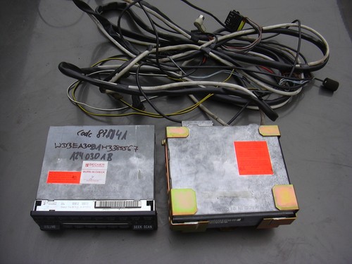

Bác W140 ơi! Em vẫn còn 1 chiếc đầu ZIN từ mẽo về của 560.SEL chưa phá được code. Hay vụ này nhờ bác Dũng taybien xử lý xem nhẩy?
W140
OF-298131
11/11/13
1,611
325,910 Mã lực
Vấn đề của Bác ko chỉ là unlock code
- Radio chuẩn US - sai bước sóng - ko nghe được radio an nam ta
- em w126 của bác có cái radio option cao nhì thời đấy - của bác dùng băng cát sét - còn đời cao nhất thì dùng đĩa CD
nguyên bản theo xe có 02 khối - một khối trong cốp sau bên phụ - một khối trong xe
chủ trưóc đem cắt phéng dầu giắc zin chuẩn và dây nối từ khối trước về khối sau
giờ nếu Bác rất muốn trả về nguyên bản, dùng được - phải mua cả 02 cục đấy zin hàng EU
mua nguyên cả bộ giây, giắc đầu nối từ trước ra sau
và nếu muốn nghe CD thì phải mua bộ CD
nhà em ví dụ cho bác một vài cái ảnh chụp mấy bộ zin đỉnh nhất theo xe của w126 thời đấy nhé
giá cả hai cục này bên EU đang bán khoảng 600-800 thậm chí cả nghìn oi chưa kể dây dợ
