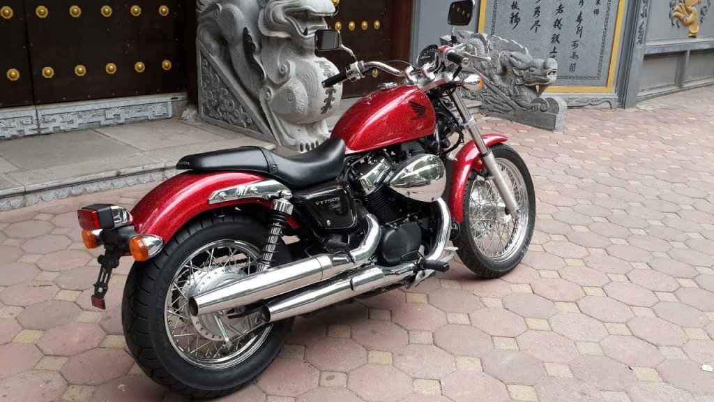

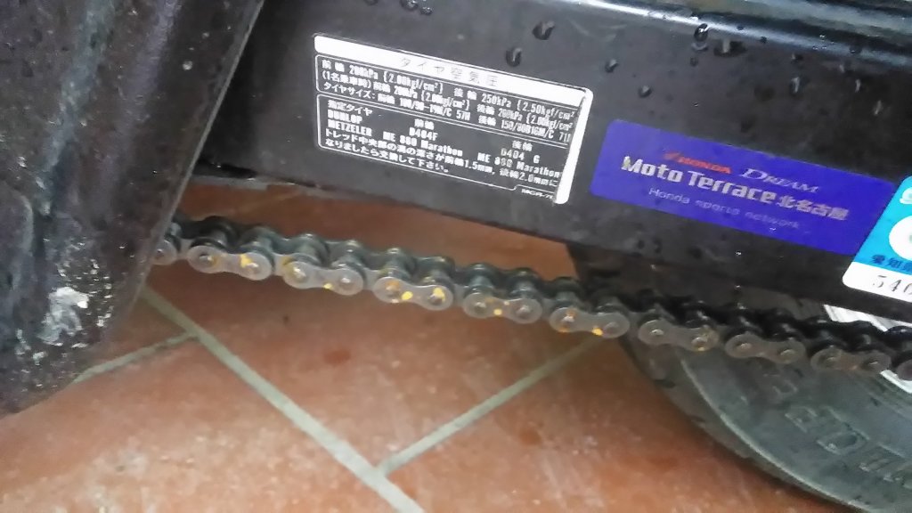

E nó cứ trần xì dư nài chăm sóc vất quá
Tuần nào cháo cũng bôi nhớt mờ dính mưa phát là gỉ đỏ oạch như sida
Cc xì pa cho e nóa bằng cái j chỉ cháo phát

Cái này bt mà, rửa xe xong là bị. Khi rửa xe, sau khi làm khô xích, nên dùng thêm lọ xịt dưỡng xích. Chứ đừng có bôi mỡ này mỡ kia nhá cụ

cái lọ đó nó chứa cái chất j vậy cụ, nhớt hay chống gỉ ...?
Cụ cho cháo 1 vài nhãn hàng để cháo mò ạ

Khuyên bạn làm thử cách của mình nhé,dùng dầu hoả & tuýp dầu lap dùng bôi trơn cho xích.Ngon bổ rẻ,ngay cả xe mình dùng sên màu còn ngon nữa là.
Ngay cả khi bạn dùng xích Oring cũng có thể làm được như vậy.Ko lo bị hư phớt đâu
Nếu xích xe có thể tháo đc như dùng phe gài thì tham khảo thêm cách mình
làm,nhanh gọn ko bẩn xe ko dây dớt dầu bẩn...
Dùng xích phe gài mắt & 1/2lit dầu hoả + 1 vỏ chai 2lit .Thái sợi xích ra buộc 1 đầu = dây dù sau đó đút vào chai đổ ngập dầu hoả.Vặn nắp kín lắc lắc ngâm sau 3-5p lấy ra...can đoan sạch bong.Cẩn thận rửa qua nước sạch với xích O ring ko thì thôi,treo lên vài phút lau khô lắp lên xe tra dầu lap vào.Cgir tra vào 2 đầu của chốt con lăn thôi nhé.Tra tùm lum thì chỉ tổ dễ dính bụi cát vào.Dầu lap đặc hơn nhớt máy W90 nên không bị rửa trôi nhanh
Đơn giản nhanh gọn

Quá chuẩn. E bôi nhớt bẰng dầu máy khâu.
