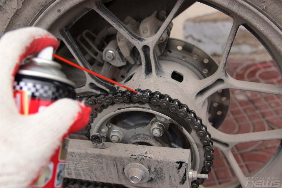

Việc bảo dưỡng sợi dây xích cho xe côn nhiều người nghĩ rằng dễ ẹt...nhưng để làm đúng cách với những dung dịch gì kinh tế thì chưa chắc đã hiểu.
Với việc mua 2 chai xịt rửa sên & bôi trơn sên dung tích trung bình dưới 250ml bèo nhèo cũng 2-400k sử dụng chỉ 3 lần vệ sinh xích,bôi trơn có thể hơn.So với dùng dầu hoả làm sạch & dầu hộp số bôi trơn (100k 2lit dầu hoả 2 tuýp dầu lap) dùng vài tháng
Sợi dây xích cần bôi trơn ở vị trí ống lót - chốt pin nơi nối tiếp với nhau đấy chính là chỗ cần bôi trơn nhất.Chứ không phải là bề ngoài hay phần giữa đâu, có chăng chỉ lướt qua để tránh gỉ sét (như trường hợp chủ thớt)
Dùng dầu lap chủ yếu thua kém là không bám lâu dài sẽ bị lực ly tâm văng ra.Do đó thời gian bổ sung thường xuyên hơn so với chai xịt.Tôi cũng dùng chai xịt MotulC2 tuy nhiên trong thời tiết mưa đầm-dẫn đến tình trạng bị rửa trôi.Ngoài ra để mang theo khi đi xa bổ sung trên đường
Cách xịt chất bôi trơn cho xích
bongxu.
OF-396973
15/12/15
1,902
751,242 Mã lực
47
Nc ngoài họ sx ra dụng cụ hỗ trợ cho việc bôi trơn xích,xịt dưỡng sên thay vì lãng phí lem bẩn ko đáng
Dụng cụ hỗ trợ giúp giới hạn lượng dung dịch xịt & hướng vào đúng nơi cần đến
Ở đây có sãn các lỗ cho dung dịch vào & ra đúng vị trí.Thông minh & hiệu quả
