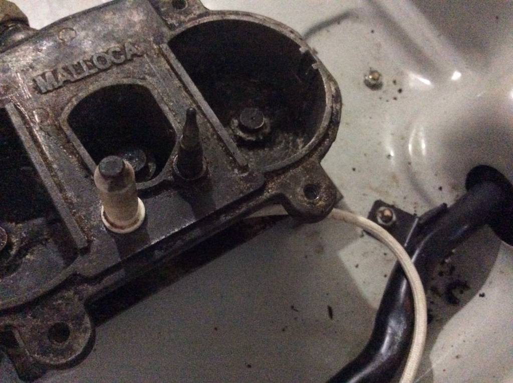

em đang sửa bếp ga, các bác cho em hỏi cái đen đen nhọn nhọn cạnh cái mageto đánh lửa là cái gì? Chức năng để làm gì ạ?

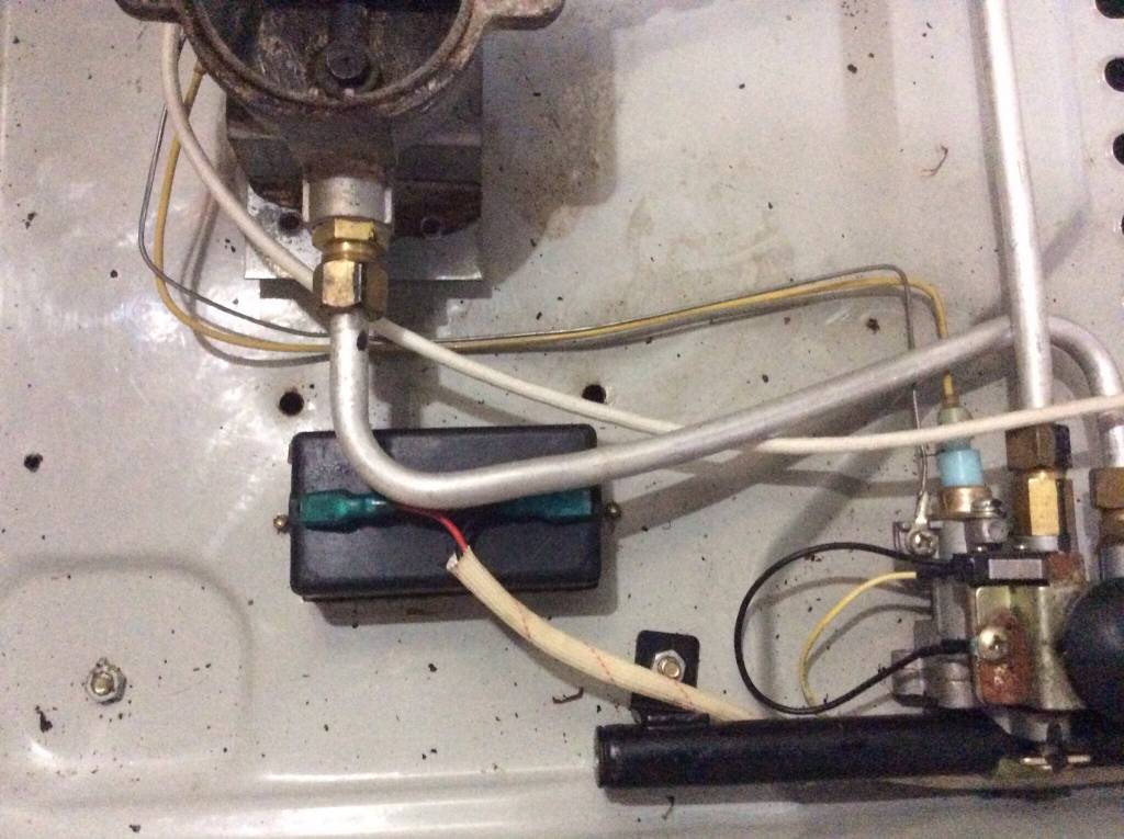

các bác cho em hỏi thêm hai cái dây nhỏ (một là kim loại và một là dây nhựa chạy song song gần nhau) có tác dụng làm gì đấy bác nhỉ? Bếp ga của em là Malloca, em đang sửa và vệ sinh bếp ga, nhân tiện hỏi để tăng thêm hiểu biết ạ.
Cái đen đen là cảm biến nhiệt , cái dây dẫn là tryyeenf nhiệt báo về. Khi lửa cháy nóng cái đen đen thì sẽ mở van gas. Nếu bật bếp mà k cháy hay k nóng cái cảm biến nhiệt thì nó sẽ ngắt gads. Cgi việc lấy con dao cạo saxh đi là được thôi !

Em cảm ơn bác, có gì em sẽ thử báo cáo bác kết quả sau nhé
Chính xác nó là cảm ứng nhiệt, ngắt ga tự động cụ nhé. Tốt nhất là cụ đánh bằng giấy ráp hoặc giẻ khô, đầu đó chính xác là màu đồng, bằng đồng chẳng qua cụ dúng nó mới đen sì vậy
Nguyên tắc hoạt động thì cụ trên nói rồi. Đại loại cái đầu đó phải luôn được đốt nóng thì nó mới ra ga, nếu đầu đó nguội thì nó hiểu lửa đã bị tắt (do trào nước, gió, tự tắt ...vv..vv) và ngắt ga. Tiếng xạch mà cụ nào nói đó là tiếng sập của cảm ứng :D
Cụ không thích dùng mở tháo cái lò xo là xong :D
Việc lúc bật bếp phải giữ tay 1 lúc mới được bỏ ra nguyên nhân là để đốt nóng cái của nợ đó đó

Cho em hỏi thêm cái dây nhựa nhỏ nhỏ chạy song song cái dây Kim loại nhỏ đều là dây dẫn truyền nhiệt báo về hả bác?
Cái dây bock trong ghen mà cụ bat la nhựa đấy nó là dạng dayy bimetal nó có tác dụng điều khiwern đóng mở van an toàn. Nếu cụ không suwat được bằng cách vệ sinh thi co thể nó hỏng rồi. Cụ ghi mã beezp rồi chạy lên gas Thái hòa ở ngã 3 láng và chùa láng. Hỏi mua chắc là có.
Báo cáo bác, em chỉ vệ sinh cho nó sạch sẽ thôi bác ạ, chứ em tháo lò xo ra rồi nó có làm sao em lại tốn tiền chít.
Em cảm ơn bác đã chỉ bảo cho em.

Vâng, em cảm ơn bác, chắc là dây này của em vẫn dùng được bác ạ vì nhà em chỉ bật không lên, không đánh tạch tạch thôi, chứ mồi bằng lửa bên ngoài vẫn bình thường bác ạ.
Bật không tach thì cái suwz ma nheetoo , chỉnh nó cách phù hợp như kiểu vchinh bugi là ok thôi. Không thì xem dây cao áp có bị chảy , cháy nơ mất áp không lấy keo nến hay epoxy dán lại là ok
Bác ơi bác viết rõ một chút chỗ này giúp em được không ạ " chỉnh nó cách phù hợp như kiểu vchinh bugi" tức là vặn nó ra hay chỉ xoay xoay thôi bác, cái này em phải hỏi bác kỹ vì tay chân em vụng về lại làm ko đúng cách thì chết dở. Cái dây cao áp có phải là cái dây màu trắng to to đúng không bác? Như em chụp hình ở trang trước đúng ko ạ?
Em cảm ơn bác đã nhiệt tình chỉ bảo
De cái kim đánh lửa nó cách cái mâm đốt khoảng vài ly , nếu như nó không lên tia lửa điện hoawsjvc yếu thì chỉnh dần khoảng cách. Nếu vẫn không co th8f kiểm tra dây !
