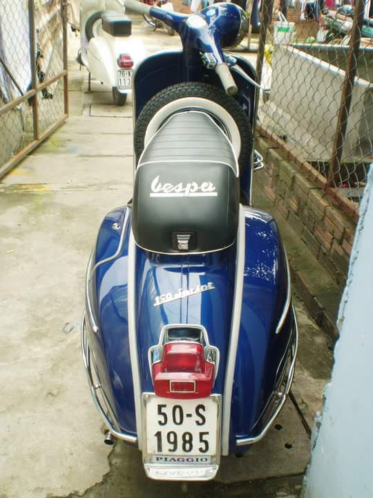

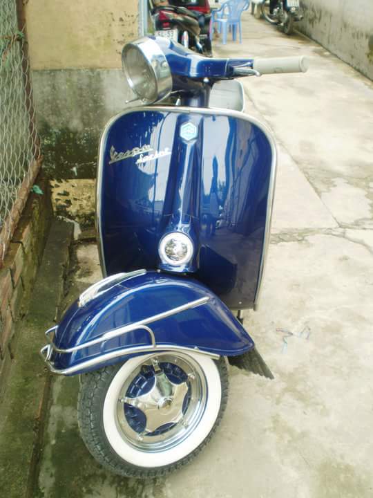

Xe cũ của em. Lại thấy nhớ và lên cơn nghiện vespa.
