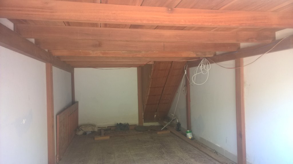

hihi, tiện đây em khoe cái phòng xem TV nhà em: nhà em có cái gara 2m7 x 5m cao 4m1. Em thấy tiếc quá nên làm một hệ sàn gác gỗ, bên dưới chừa đúng 1m7 để xe sedan và người chui lọt, bên trên còn lại khoảng 2m2. Em làm khung gỗ bao gồm các dầm 10x16 cm, đỡ 2 cái dầm gỗ dọc theo chiều 5m ...các xà ngang chiều 2m7 em gác với khẩu độ khoảng 70cm ....lối đo lên gác gỗ chính là lối đi phía cuối gara đi vào nhà
Kết quả là em vẫn có gara bên dưới, bên trên em có phòng xem tv, karaOK khá ấm cúng vì cao có 2m2 thôi.
em làm cách đây hơn 5 năm, tổng tiền gỗ (đà, dầm, ván), công, mặt sàn (gỗ công nghiệp) chừng 30 triệu.
