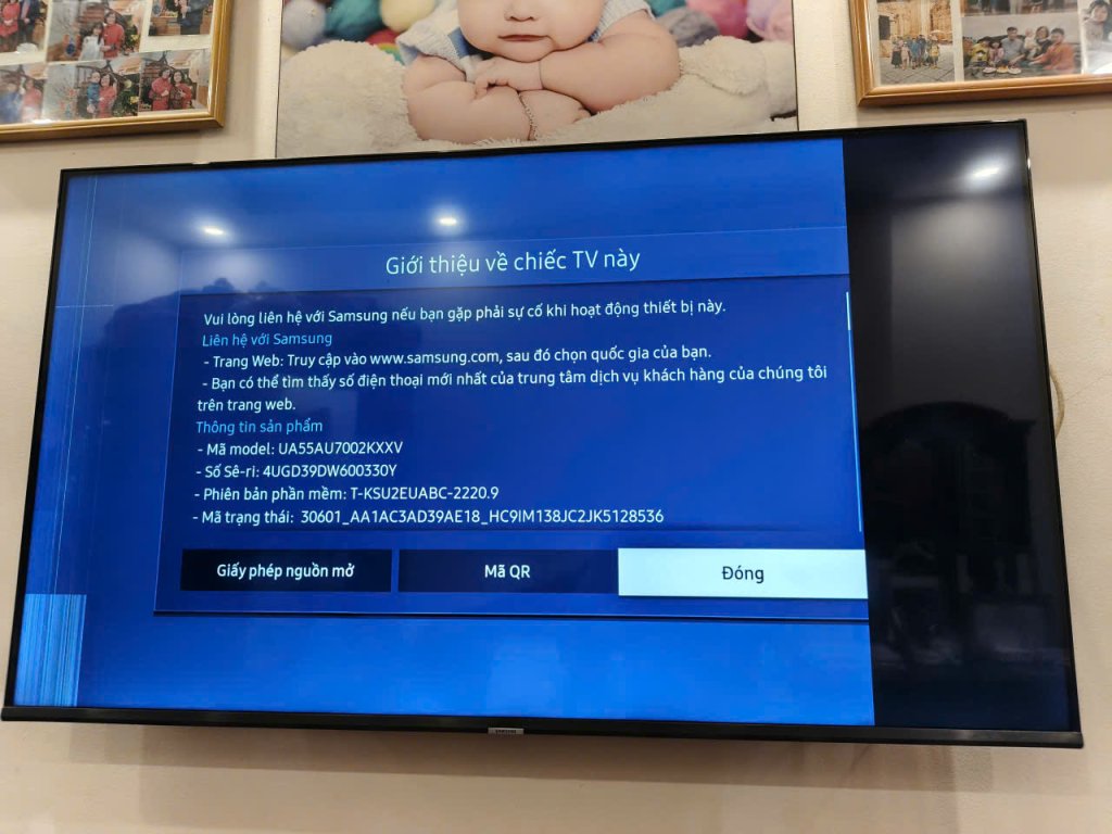

Tv samsung em mới mua cho ông bà dùng hơn 2 năm đã lỗi, đen quá. Các cụ cho em hỏi có sửa được lỗi đen và sọc này không? Và nếu được thì tầm giá bao nhiêu ạ? Nhà bố mẹ em ở khu Giảng Võ, Ngọc Khánh cụ nào qua xem và báo giá luôn thì tốt quá. Em cảm ơn.

Sọc đen bên tay phải có khả năng chết led nền sửa không khó nhưng sọc dọc dưa bên tay trái thì chỉ có thay cả màn hình, mà thay màn hình thì quá tiền mua tv mới.
Cụ nên mua tv mới.

Mua cái Tivi Mới .... Thay cả màn hình , giá gần bằng cái tivi mới . Nhưng cố tình sửa thì chẳng xem được bao lâu lại hỏng . kể cả mang ra Hãng hay đại lý ủy quyền của hãng ....

Đã từ rất lâu rồi khi mà lỗi sọc màn hình thì gần như 90% các ý kiến đều nói là: mua tivi mới
Mà lạ cái là nó thường bị lỗi này trong khoảng thời gian 1,5 năm - 2 năm. Vẫn còn mới, chưa hết khấu hao. Nhà em cũng bị lỗi y hệt mới 18 tháng.

như này phải thay lại tấm led nền rồi.
Nhà em đợt hỏng, còn đúng 1 tuần là hết bh. được thay mới nguyên tấm nền . không biết dùng được bao lâu.
Các cụ cứ nhẩm tỉnh thay led nền giá cũng 1/2 tivi mới tinh, và thời gian bảo hành tương ứng đi kèm thì sẽ lựa được là sửa hay mua tivi mới.

Em mua cái SS, trong thời gian bảo hành 24 tháng thì phải thay 03 lần bảo hành tấm Panel.
Ơn giời từ khi hết bảo hành đến giờ chưa bị lại.
Được cái trong thời gian bảo hành, SS xử lý mang cái tấm panel màn hình đến thay rất là nhanh

Tivi thì gần như hãng nào bây giờ cũng kém cụ ạ. Tỉ lệ hỏng cao nhất trong các đồng điện tử trong nhà và lại hay hỏng nhất khi vừa hết 2 năm bảo hành :( . Chiếc của cụ nếu dùng tạm được thì dùng tạm, nếu không thì thanh lý mua cái mới vì chi phí sửa chữa đắt và độ bền thì cũng may rủi :)

Em nghĩ cụ nên sửa ở hãng, gọi thợ ngoài dễ tiền mất tật mang lắm. trước em sửa tivi chưa được tháng lại hỏng, gọi thì thợ đến và lại phán bệnh khác để chối bảo hành. lại thêm tiền sửa, nên em quyết định thanh lý mua cái khác cho lành.

Hỏng màn hình rồi cụ ạ, thay TV mới thôi. Nếu cụ biết thay thì mua về tự thay cũng được nhưng chi phí đắt và rủi ro cao. Vừa rồi em cũng tự mua màn hình về thay nhưng cũng mướt mồ hôi đấy :D

Thay tv ạ. Sửa hên xui mà cũng chỉ đc bảo hành max 6 tháng. Tiền thì bằng nửa cái tv
