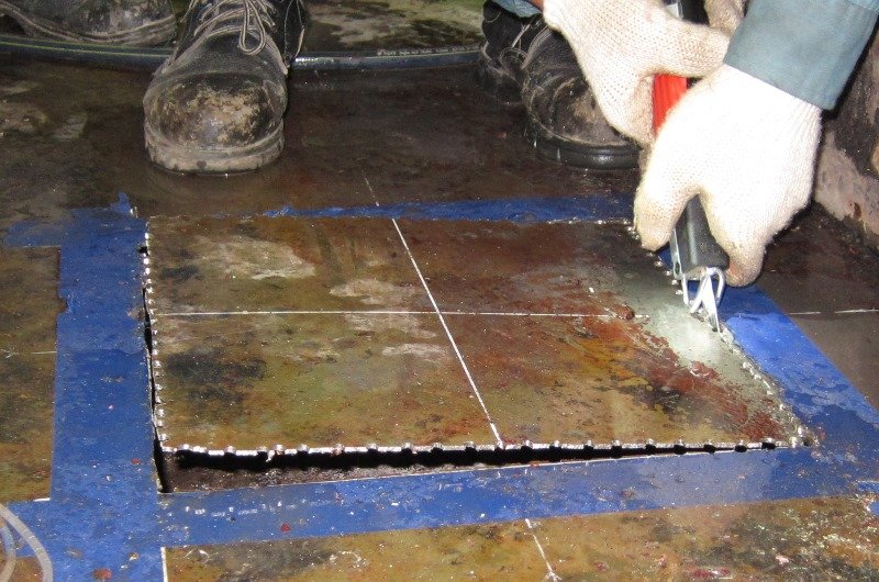

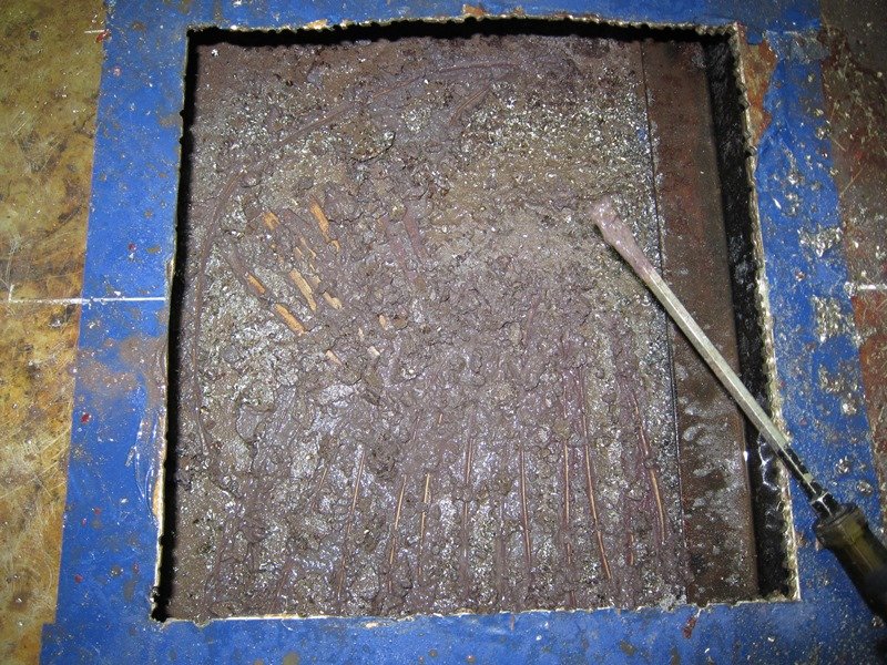

Trước em thi công trong xưởng sơn nên còn nhớ cách làm:
1- Cụ mua mấy đồ dẫn động bằng khí nén. Trước em mua của Shimano. Cái này không có chổi than nên không tạo ra tia lửa.
* Khoan dẫn động bằng khí nén
* Máy cắt dẫn động khí nén và lưỡi,
2- Bơm nước vào bể thật đầy rồi bơm bỏ, quá trình đó xả Nitơ hay khí trơ vào bể.
3- Dùng bộ đồ thợ lặn có bình dưỡng khí, chui vào trong cắt. Lúc đó vẫn phải xả ni tơ vì khí thở ra vẫn có ô xi thừa.
Bonus mấy cái ảnh trước em cắt tôn Inox 3mm ở khu cấm lửa:
