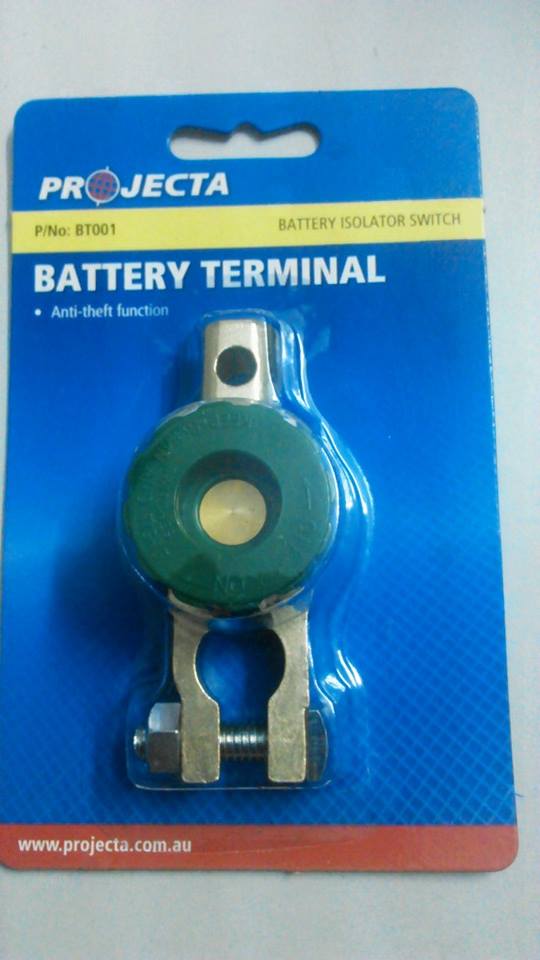

Chả nói đâu !!!
Cụ chơi hẳn loại này cho an toàn, hoành tráng, không phải lo nghĩ, giá lại mềm >:D<; Khoang xe còn rộng, có thể đấu cả vài cái vẫn còn chỗ

thanhuy
OF-6526
30/6/07
542,790 Mã lực
mình có đặt hàng bên TQ về bộ này. ngắt cọc bình. mà xe thì bán rồi. Nên ai cần mình bán lại 1tr
