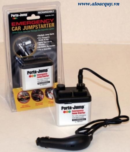

Lọ mọ xem trên OS, em thấy bên đó ae đã mua bán và sử dụng bộ Porta-Jump Starter của USA, giá khoảng 1,5 triệu/bộ.
Theo như quảng cáo, cái hay của thằng này là nó nhỏ xíu, chỉ khoảng 3 bao thuốc lá gộp lại và 1 sợi dây ngắn ngủn cắm vào lỗ mồi thuốc. Khi xe hết bình, để chìa khóa xe về ACC, lấy bộ đó ra cắm vào lỗ mồi thuốc khoảng 5-10 phút khi nghe tiếng bíp là đề máy nổ liền, thậm chí không cần ra khỏi xe.
Trang web nó đây : http://www.porta-jump.com/
Hình của nó đây:
Em nghe quảng cáo vậy thôi nhưng chưa thấy và chưa dùng nó bao giờ.
Xin hỏi các cụ trên OF đã có cụ nào xài thử món này chưa? có đúng như quảng cáo ko? có bền ko? có đáng bỏ tiền mua ko?
Mời các cụ cho ý kiến.... :-bd

Cái này em cũng có đọc được trên mạng. Mấy ku em em bên Đức nói ở bển cũng bán món này, giá đâu như 40-50 e.
Với giá bằng một acquy mới thì theo em hơi phí phạm, đó là chưa kể nếu lâu không dùng, các cụ có khi vẫn phải lôi ra xạc lại. Nhỡ quên thì cũng lại phải câu bình !.
Chắc xe AT và hay đi xa thì đầu tư cũng có lý vì không đẩy nổ như MT được!

nếu công dụng chỉ có vậy mà giá 1,5tr e thấy phí quá các cụ ah, mà xe đg đi thì dễ gì mà hết bình đc, còn nếu bị gì đề ko nổ thì đưa cái này vào đề đc mấy phát vì nó có tí xíu, còn nếu xe để lâu đề ko nổ thì mang bình đi sạc thì tốt hơn hoặc để tiền đấy làm con bình mới xài 2,3 năm tốt hơn. có gì các cụ chém nhẹ tay tí nhé. đây là ý kiến của riêng e thôi ợ

Tôi đọc cái giới thiệu của nó rồi. Porta - Jump Starter (PJ) có tác dụng nạp quay trở lại cho ac-qui xe qua đường cắm tẩu mồi thuốc. Bản thân nó là một dạng ac-qui/tích điện (30 vôn DC) khi dùng nó sẽ xạc quay lại đến bình ac-qui xe hơi. Sau mỗi lần nạp như vậy nó sẽ hết/gần như hết điện bạn sẽ phải nạp điện lại theo hướng dẫn. Như vậy với giá thành 1,5M ta nên suy nghĩ: chọn nó hay chọn giải pháp mua thêm một ác qui khô dự phòng ?

Theo em thì mua thêm cái acquy dự phòng cho các chuyến đi xa, chứ đi gần thì không lo lắm.
