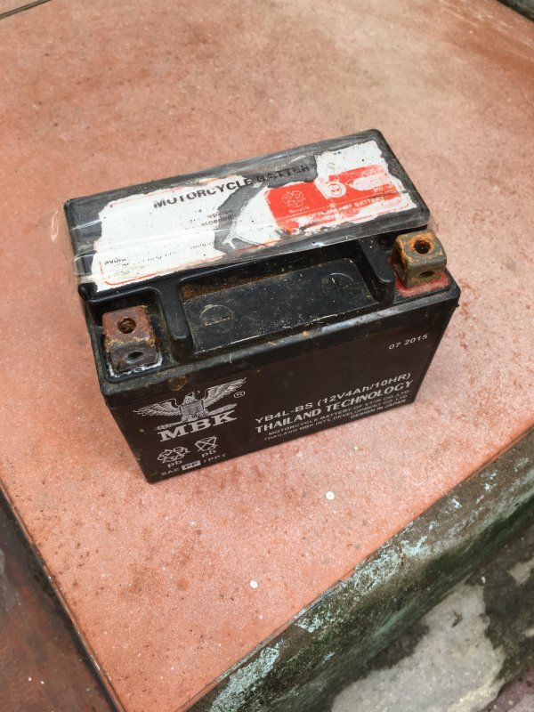

Mua mệ nó lít xăng về mà rửa cho sạch.

Làm cái sạc bình 400k cho nó nhanh.

Nếu cụ chưa thay nước, và với tuổi acquy đã 3 năm thì chắc chắn thất bại, và nguy cơ các lá chì trong acquy mủn ra là cao!
Khi đó hết phục hồi! Cụ nghe em đi,không xúi dại cụ đâu!
3 niên không bảo dưỡng, các bản cực nó nát cmn nó hết rồi anh.
Cụ khuyên có lý mà. Cơ mà đang triển rồi nên kệ nó. Em còn ngày mai rỗi nữa. Lo gì vội.

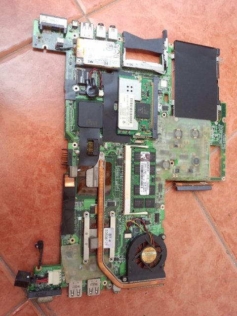

Sáng nay rảnh em cũng tháo tháo con laptop coi ra vệ sinh , mà giờ quên béng mất cách lắp lại thế nào rồi .

Nghịch cho vui thôi cụ. Dù sao cũng có món để giải trí khoa học. Chứ nó không còn ngon nữa cụ ạ :)
Đồng ý với cụ. Em cũng xác định mua con aq mới rồi mà.
Dân kt nó cứ thế đấy. Ko nghịch ngu thấy nó thiêu thiếu cái gì ấy.
Muốn nghịch thế này là phải có hiểu biết căn bản, có tư duy logic cụ ạ.
Chúc cụ nghịch ngợm vui vẻ nhé :-bd

Em nói luôn là không sạc đủ hiệu suất đâu nhá. Cụ nên mua cái sạc Atila về đấu rồi sạc, bao nhanh.
Ở nhà em đang dùng sạc HP 19v với sạc Atila 5 chân, thi thoảng sạc cho acquy đèn led dự phòng
Trong bộ adapter swiching này đầu ra có 1 điện trở xả. Nối trực tiếp vào ac quy xạc thì được. Nhưng thút nguồn ra thì phải tháo ra khỏi ac quy. Nếu không tháo thì điện ac quy sẽ xả qua chú điện trở trong adapter là hết ac quy.
Cụ lắp thêm bộ xạc atila vào thì có chú đi ốt chặn xả ngược nên không bị hao bình.
Để đơn giản hơn thì kiếm chú đi ốt nối vào để chặn dòng từ ac quy chạy ngược về adapter là xong :))
Với lại đang gặp đồng râm, tư dưng lại chạy ra vọc làm chi :))
Vì cụ triển rồi mà chưa thay nước nên em mới nói! Vì chắc chắn không được tại trong acqyu hết axit rồi, nên cụ sạc bây giờ chỉ hại thêm thôi!
Em bơm đầy nc mới rồi. Mua ngoài chỗ bán phụ tùng xe ấy. Có 2k/lọ mà.
Chưa hết đâu, nếu xúc sạch bằng nước lã và đổ axit mới vào dùng thêm được hơn năm đấy!
Bọn đổi acquy toàn làm vậy!
Nước đó không có tác dụng với việc xúc bình đâu! Phải loại lọ vuông 15k thì mới có tác dụng ạ!
