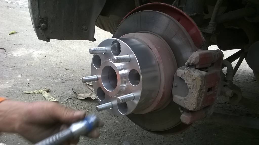

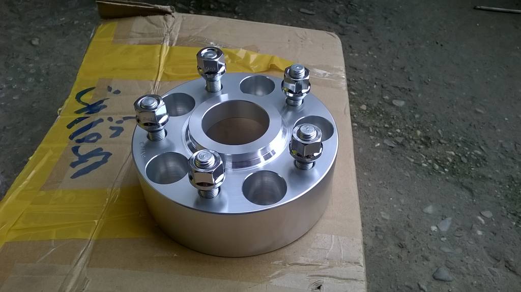

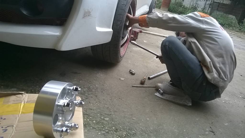

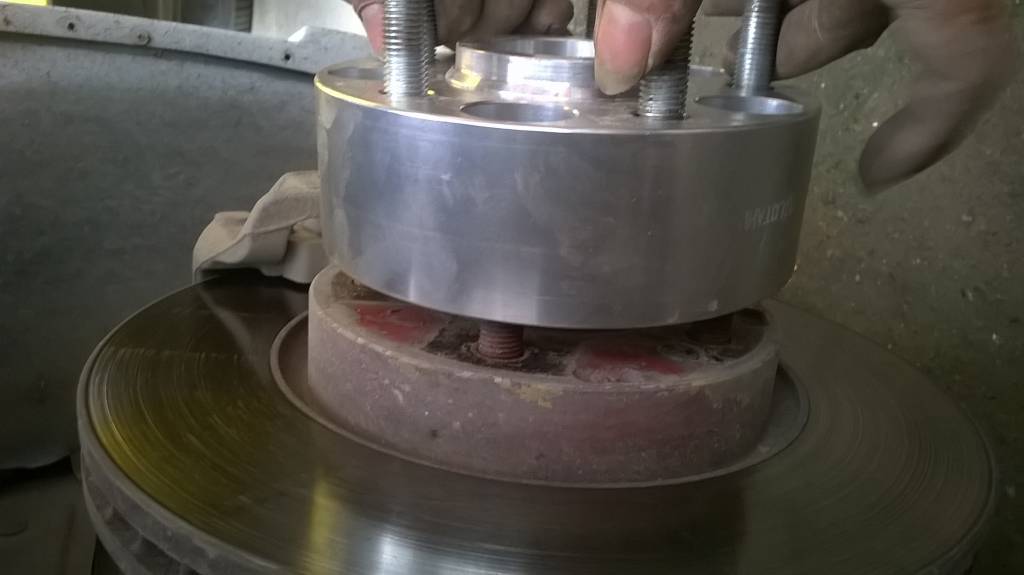

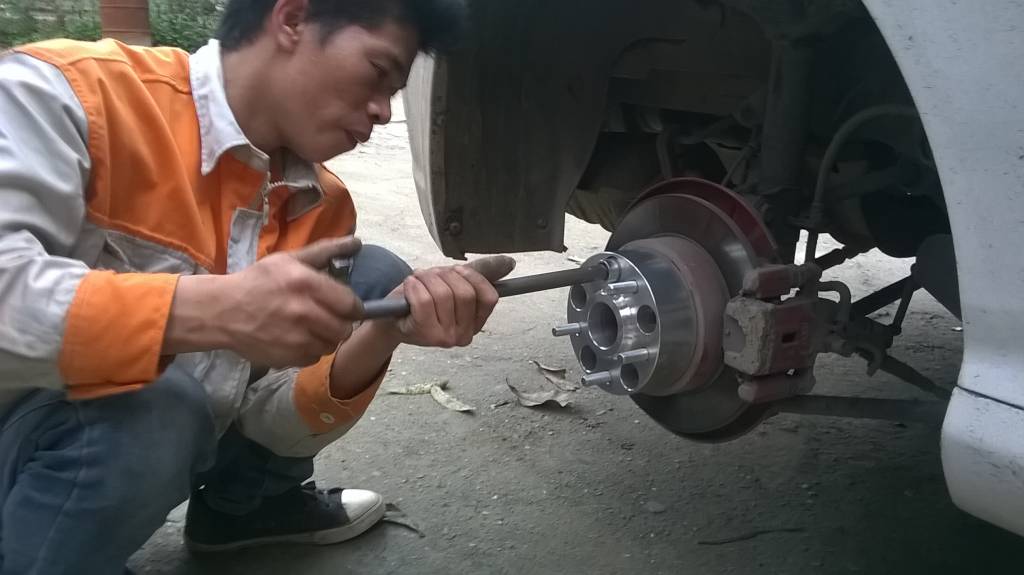

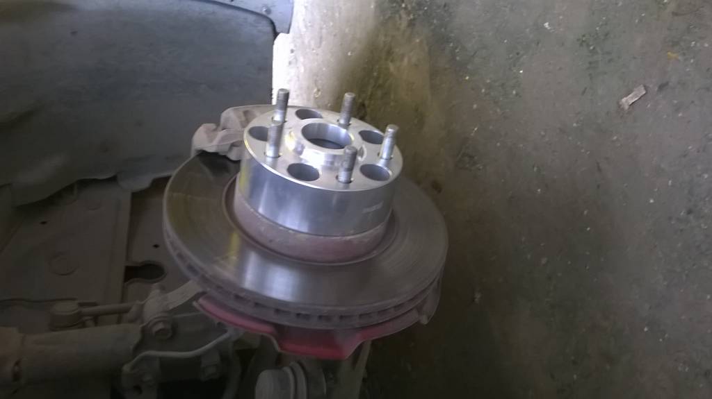

Mới Đầu em đầu tư quả spacer dày 5cm bằng nhôm cao cấp 7075

lốp nó lồi ra căn hay sai lắm cụ, cơ mà lắp cái này vào chỉ đẹp hay có công dụng gì cụ ơi
Em cũng có câu hỏi như trên, đi như thế chắc là mưa sẽ bắn hết lên thành xe.

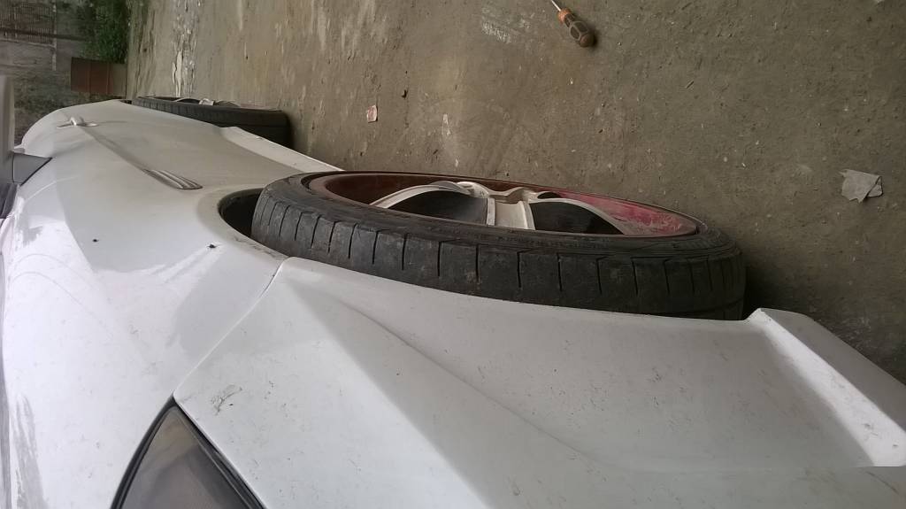

em lắp vào thấy đi chắc xe hơn các cụ ạ.và em cũng đang lam body xe cụ ạ
nghiên cứu của e thì cái này là " hệ thống cân bằng cơ học":)) ,cha đẻ của ESP.

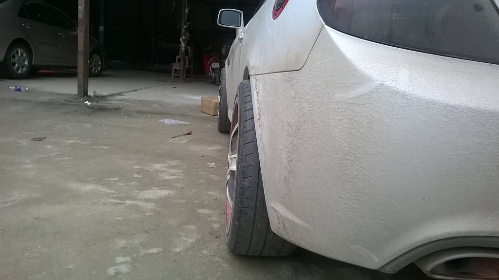

đẹp quá. ê thấy như thế chắc xe hơn là đúng mà vì khoảng ôm đất của bánh rộng ra 4 phía mà các cụ

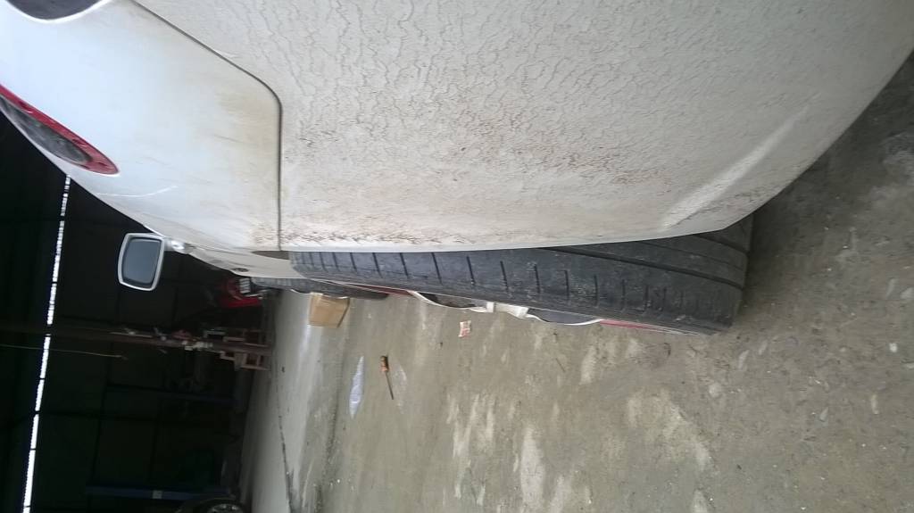

em sợ cụ đánh hết lái bị cạt vào chắn bùn. với lại đi đường xóc thành xe chém vào lốp xót lắm, em từng bị như vậy rồi, đi xe lúc nào cũng phải rón rén
Iem cũng kết Spacer lém ợ nhg còn đang tính toán là tự gia công hay đặt mua, với lại có cái khó là đã lắp thêm Spacer rùi thì hệ thống treo cũng cần phải cải tiến cho phù hợp vì:
Khi lắp thêm Spacer, bánh xe sẽ bị đẩy ra ngoài đồng nghĩa với việ càng A sẽ dài hơn (chính càng A là cánh tay đòn) thì momen tạo từ đó đến điểm tỳ lò xo xẽ lớn hơn, do vậy lục tác động lên lò xo xe lớn và cần lò xo có đủ độ cứng để xe ko bị lún sâu khi vào đg xấu. Ưu điểm sau khi lắp thêm Spacer là xe chắc chắn hơn do trọng tâm đc ổn định. Nói chung cụ đi phố thì vô tư, còn iem phải bòn thêm cả xèng để nâng cấp các chi tiết khác thì mới dám chơi ợ.

cám ơn các cụ. em độ Spacer cũng đã tính toán tỷ mỷ. và các trường hợp cọ lốp cũng ko bị các cụ ạ
