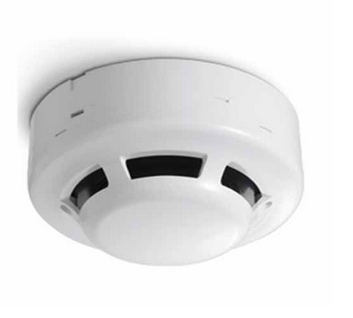

Hệ thống PCCC chung cư hầu hết chỉ có 2 loại đầu gắn trần cụ ạ:
1 là báo khói (báo cháy) là cái này (gọi tắt là đbk)

Cái đbk nó chỉ kích hoạt chuông báo reo leng keng, và không dừng cho đến khi được tắt
Cụ có nhầm ko ạ. Theo như cháu hiểu thì khi có tín hiệu báo cháy thì tại tủ báo cháy sẽ có tín hiệu chạy bơm nước cứu hỏa và tín hiệu mở van điện từ cấp nước đến tầng bị cháy. Còn cái đầu sprinker nó chỉ phun nước thôi chứ bt nó có áp lực nước ở đó đâu ???
Nước trong đầu chữa cháy có áp lực tương đối lớn và Toàn Thời Gian cụ ạ. Nếu căn bếp A của căn hộ B xảy cháy, nhiệt độ tăng làm vỡ cái ống nhạy nhiệt màu đỏ, nước sẽ phun. Thường thì căn bếp đã đạt nhiệt độ gây vỡ thì các phòng khác cũng tương đối, nước sẽ phun cả căn hộ luôn. Lưu ý là nó chỉ vỡ cục bộ căn hộ thôi. Tầng hoặc đơn nguyên không bị, nhưng người trực chung cư sẽ biết theo nguyên tắc là mỗi tầng hoặc đơn vị (theo cách chia, được CA PCCC phê duyệt) sẽ có 1 van gọi là Alarm Valve, nguyên lý cấu tạo các cụ search. Người trực sẽ biết khu vực nào cháy. Nên check cam chỉ để biết chính xác đầu phun nào đang phun nước. Nếu đúng thông tin đầu phun này phun trong nhiều giờ thì cư dân kiện ngược ông BQL là tắc trách hoặc có ý đồ ăn vạ cũng là 1 phương án hay.
