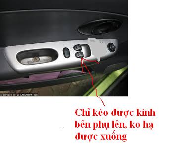

Công tắc này chỉ kéo kính phụ lên được thôi mà ko hạ kính phụ xuống được? vậy bị sao các cụ? Ah em nhập thiếu thông tin, nhưng khi dùng cái công tắc bên phụ thì lại lên xuống được bình thường, chỉ công tắc tổng bên tài này là bị lỗi "chỉ đưa kính lên, mà ko hạ được xuống". Khi ấn cho xuống ko có biểu hiện công tắc ăn điện gì, nếu kẹt nó phải kêu khưc khực tý chứ các bác?

Kẹt ray nâng hạ kính thôi cụ ạ. Qua thợ chắc 15p và 70k công xá

đường + cấp cho công tắc đó bị move rùi, bên phụ đường + cấp độc lập nên vẫn bình thường, cụ thay cái công tắc tổng là ukie

Khả năng lớn là cụ phải thay công tắc tổng, 2 dây kéo từ tổng sang là 2 dây âm, nếu đứt 1 dây thì bên phụ cũng ko lên hoặc xuống được

Nếu theo sơ đồ cụ Minh thì chắc là bị chỗ tiếp xúc khi ta ấn công tắc hạ kính phụ rồi, cụ có cả sơ đồ mạch luôn. Thế chỗ tiếp xúc này có tháo cái "hạt công tắc" đó ra để làm sạch hoặc chỉnh ko cụ?

em chưa bao h tháo ra cả, cụ cứ thử tìm hiểu xem sao, trường hợp xấu nhất là đi mua 1 cái nhân công tắc tổng thôi :D

Tại công tắc chứ ko phải ray hay chuột cắn vì công tắc phụ vẫn dùng bt.

Em có cách này cụ thử nghiên cứu nhé. Như cụ mô tả thì hệ thống compa và motor lên, xuống kính của cụ vưỡn hoạt động tốt( vẫn lên xuống đều với công tắc cửa bên phụ). Như vậy nguyên nhân chính là do.
1. Công tắc.
2. Dây chạy từ công tắc tổng đến công tắc phụ ( có thể bị chuột cắn). Nhưng em vẫn thiên về tiếp xúc công tắc của cụ có vẫn đề.
Bây giờ cụ tháo công tắc tổng vệ sinh dùng rp7 xịt vào và làm sạch công tắc. Sau đó dùng đồng hồ vạn năng đo thông mạch bằng cách ấn công tắc xuống và lên xem thế nào. Nếu thông thì công tắc ok.
Nếu không được cụ phải lần theo mầu dây từ công tắc tổng sang công tắc phụ, cũng đo xem có thông mạch không. Nếu không cụ phải thay dây khác. Ok ngay
