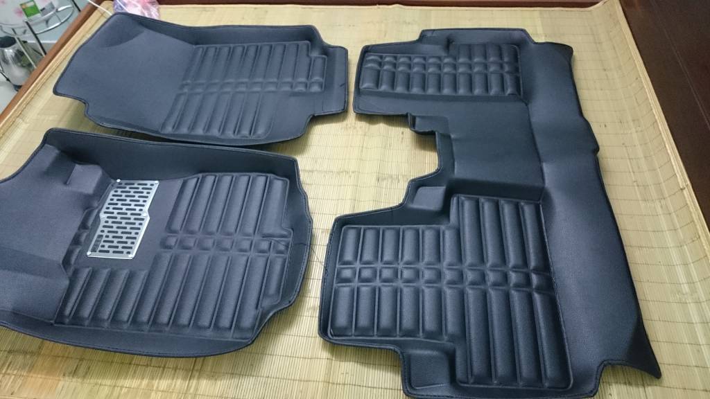

Em có ít ảnh chụp xe khoe với các cụ ^^.Có 1 ảnh là cái thảm sàn 5D mua của bác fiavory , về ai cũng khen đẹp và sang.Có 1 ảnh hôm nay em nói với kỹ thuật HDTH chỉ rõ khắc phục ở chỗ nào để còn biết đường chụp lại lên báo cáo cho các cụ biết, và anh ý đã chỉ vào giảm xóc trước ạ.
