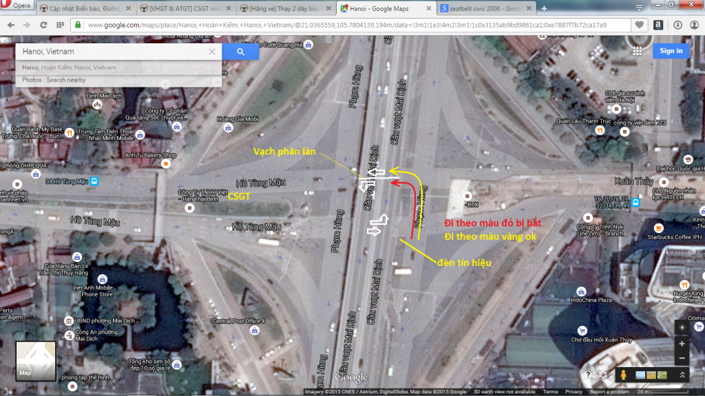

Tại ngã tư Phạm Hùng - Hồ Tùng Mậu, khi rẽ từ Phạm Hùng vào Hồ Tùng mậu các bác chú ý đi theo mũi tên 1 ở hình dưới.
Vì rẽ trái nên nhiều người không để ý sơn kẻ đường dành cho làn rẽ trái (mũi tên số 2). Sơn khuất rất khó nhìn và thường bị các xe khác che mất, em thấy rất nhiều xe bị bắt ở đây.
Các cụ rẽ từ Phạm HÙng sang Hồ Tùng Mậu phải đi hết làn rẽ trái rất rộng 2 và sang làn 1 mới được rẽ nhé.
Đi như phần chữ đỏ là ntn cụ ơi, e k hiểu lắm
Mấy hôm nữa em có việc phải đi qua đây, hoang mang quá, có khi e phải chọn giải pháp an toàn rẽ phải sau quay đầu vậy
Đây cụ, em vẽ rõ hơn cho cụ ngâm cứu nhé.

Hướng màu đi màu xanh như vậy là vừa có thể rẽ trái sang HTM hoặc đi thẳng sang PVĐ phải không ợ? Chỗ này biển báo cắm ở đâu hả các cụ?

Theo em hiểu là đi làn trái màu đỏ rồi rẽ về Hồ Tùng Mậu là bị tóm.

Hôm qua em cũng đi từ PH rẽ HTM, lúc bẻ lái rẻ gần hết góc rồi mới nhìn thấy vạch rẽ trái mờ mờ, do bị cái trụ cầu che mất. e liếm 2 bánh bên rẽ trái, liếm 2 bánh bên đi thẳng. Bất thình lình thấy anh xxx tiến sang ngang, thấy hơi lo, hồi hộp, tim bắt đầu đập nhanh. Nhưng do ăn ở, các cụ phù hộ nên và cũng cám ơn bác biển đỏ đi trước e ko bị vỗ vào. Nhưng cũng đắng với 1 bác bám sau e, vì 4 bánh của bác liếm chọn làn rẽ trái nên bị vỗ vào (do e nhìn gương chiếu hậu thấy như vậy). Giờ thì góc này e tỉnh đến già!

Hôm qua mình có đi qua chỗ này, hướng từ Xuân Thủy về Phạm Hùng. Như mấy tháng trước thì đi theo mũi tên 1 rồi rẽ trái vì có vạch, nhưng giờ nó lại là cái vạch chỉ đi thẳng. Cái biển chỉ báo ở trên với dưới ko như nhau nên là mình cũng ko rõ đi thế nào???

Thong tin huu ich. Nga tu nay rat de bi dinh loi, theo ban de Cu chu ve em thay la tu Pham Hung re sang Ho Tung Mau.

xxx chỉ bắt vào giờ thấp điểm thôi, chủ yếu là buổi tối tầm sau 7h, còn giờ cao điểm thì thoải mái đê :D. Ngày nào em cũng đi qua đây vài lần, lắm khi muốn cảnh báo cho các cụ dưng mà các cụ đấy đóng cửa kín quá, thôi chia buồn vậy. Và thêm cái nữa là cũng đa phần là bắt nạt biển tỉnh thôi, biển 29,30 em thấy ít bị chặn lại lắm.

Chào các bác
Em vẽ rõ hơn cho các cụ nghiên cứu
trường hợp CSGT ở đây thì bắt lỗi gì hả cụ

Lỗi này chỉ là không tuân theo biển báo và vạch kẻ đường, theo NĐ 100/2019 hình như phạt khoảng 300k thì phải
