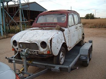

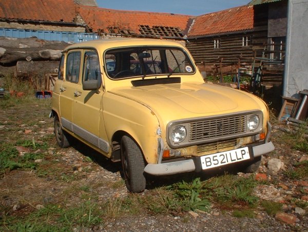

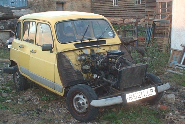

Một em Renault 4 Ermintrude cũ, sắp bị đưa đi nghiền làm sắt vụn
Đằng trước
Đằng sau

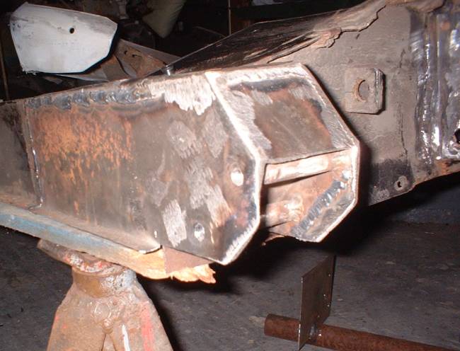

Xử lý phần khung để bắt giảm xóc
Phần khung xe bắt giảm xóc phía sau trước khi được xử lý
Sau khi được làm sạch rỉ sét và hàn xì...

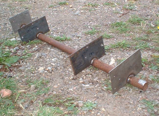

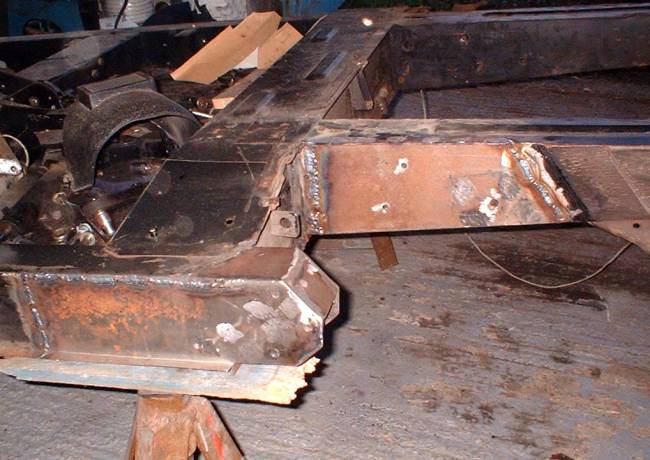

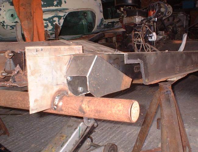

Để bắt phần giảm xóc được tốt cần phải làm thêm bộ gá
Bắt bộ gá đó vào khung xe, ba cái lỗ sẽ được dùng để bắt ốc với hệ thống giảm xóc
Phần khung để bắt giảm xóc phía trong trông cũng hơi chuối nên đã được thay và gia cố với thép dày 2mm.

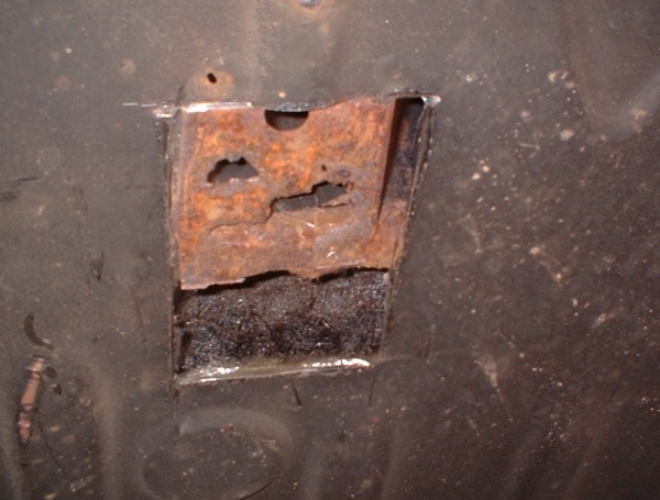

Sàn xe nơi có ốc bắt với chassis bị rỉ nên cũng phải được xử lý lại trước khi mang đi sơn

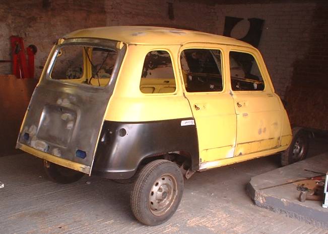

Đuôi xe cũng có phần rỉ sét và mục cần phải được cấp cứu
Cắt béng nó đi và dán phần mới
Sau khi xử lý xong

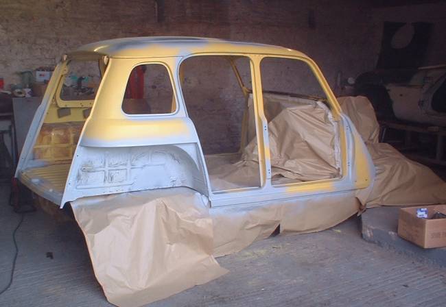

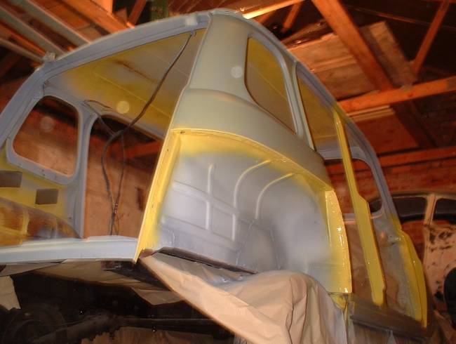

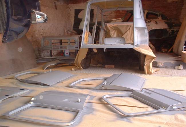

Sơn lại xe
Tháo ra thành từng mảnh

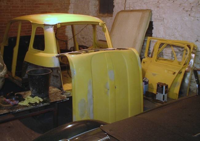

Bả ma tít
Tháo ra thành tổng cộng 12 phần khác nhau, khá là chiếm diện tích
Bắt đầu sơn
Trông cũng khá đấy chứ
Sơn xong lại lắp các phần lại với nhau

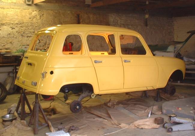

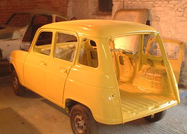

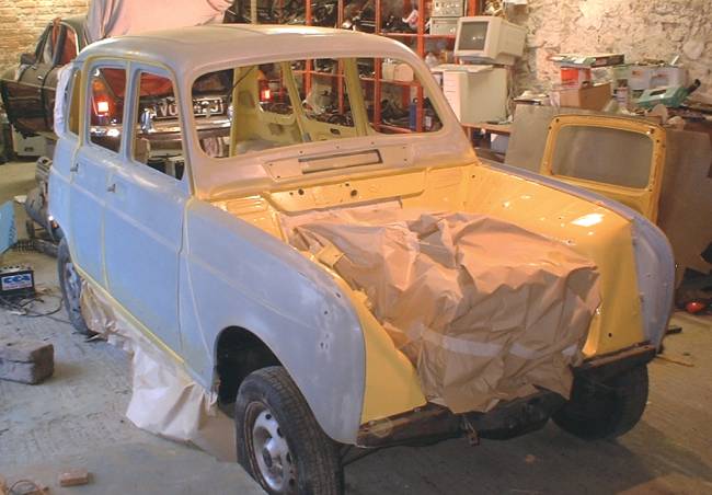

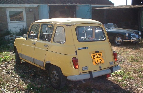

Em nó sau khi cứu
Đằng trước
Đằng sau
Đúng 3 ngày sau khi được cứu đời, em nó bị một thằng húc vào đít

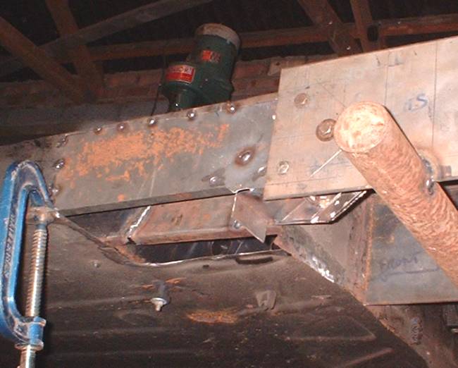

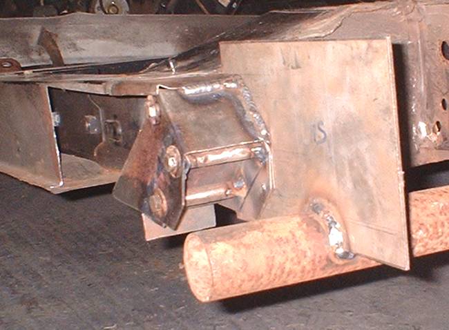

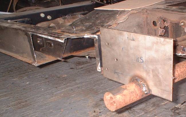

Phần bắt giảm xóc sau vào khung đã bị han rỉ nặng và thậm chí còn bị thủng thành lỗ lớn. Trong ảnh là phần khung đã được úp ngược.
Sau khi cạo bớt lớp gỉ, ta có thể nhận ra phần cấu trúc bên dưới của khung vẫn còn khá tốt, tuy nhiên phần mục nát được cắt bỏ và hàn bào đó phần bắt vít mới.
Có 2 phần bổ sung cho việc bắt giảm xóc sau vào khung. Phần đầu tiên đảm nhiệm vị trí phần chốt và đồng thời giúp làm tăng thêm độ dày của phần được bắt.

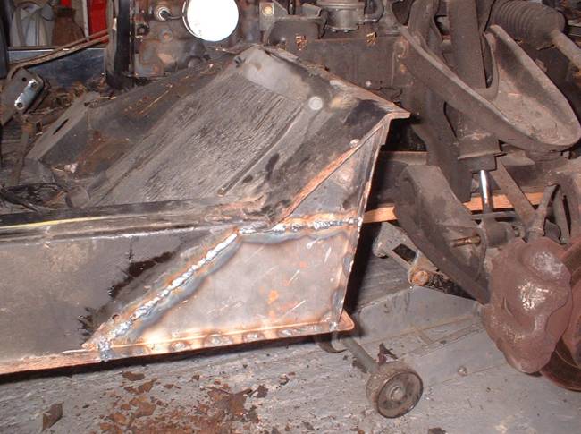

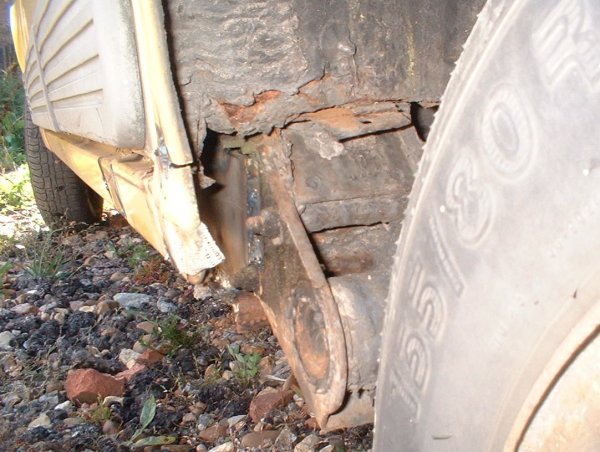

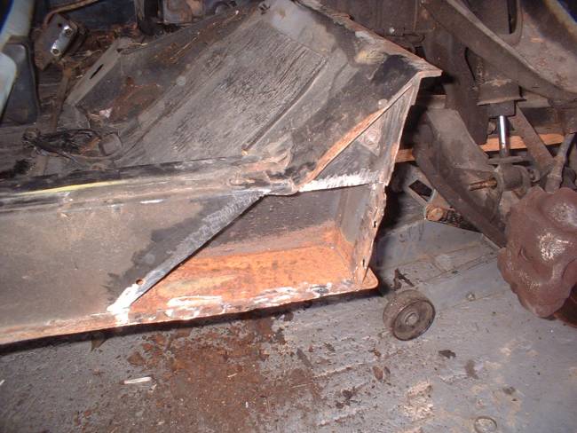

Tiếp theo là xử lý phần mọt của khung xe phía trước

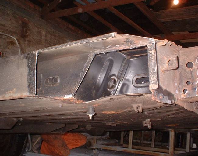

Trong lô ảnh này tôi cũng lật ngửa cái khung xe để xem xét các chỗ hỏng 1 cách kỹ càng. Bạn có thể nhìn thấy mũi tên màu vàng chỉ ra chỗ khung xe bị mục, nhưng các phần khác trông có vẻ vẫn ổn.
Tháo bỏ phần đáy của xe khỏi khung làm lộ rõ những chỗ bị nát. Thép có vẻ bị mục theo từng lớp và vẫn còn nhiều chỗ trông bề mặt vẫn còn ngon ở hai bên.
Có những đường ống thoát nước, nhưng nước có vẻ chảy lung tung trong phần đáy xe và khung chứ không chảy thẳng theo ống dẫn vì vậy nó càng làm cho thân xe mục thêm.
Khung xe mất tính vững chắc khi tháo các bộ phận rời ra vì vậy tôi đã thiết kế thêm bộ gá bắt vào khung để đưa mọi bộ phận vào đúng vị trí, phần gá này có màu xanh trong ảnh phía dưới.
