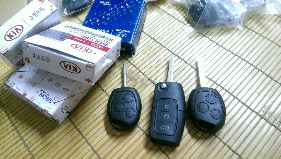

em mới chuẩn bị chìa ford này cụ nào cần inbox em nhé , em cửa hàng nhỏ ở Hải Dương làm giá 1tr5 thôi :D , cụ nào có qua ủng hộ em , còn vỏ chìa thì em sẽ order để về sau ^^ , trước lấy về nhìn giống nhưng lắp không vừa . em là Cửa Hàng Thọ Khóa ở Hải Dương nhé , có cụ nào gần có thể shearch trên facebook để em tiện liên lạc , giá chìa Ford Mondeo , Focus các loại giá mềm luôn nhé.
E ko xem đuọcw ảnh cua em chia es 2009 chia gap lien khien cu cho e so dt hom nao e xuong hd e qya xem e di hd suot ma
Số của em là 0936.53.73.93 , khoảng tuần sau hoặc 10 ngày là hàng về vì ở mình không có
Ford Escape thì chỉ có 2 loại này , loại 2009 hay 2010 của cụ là dùng tần sóng 315mhz còn loại 2010 trở lên là dùng sóng 433mhz . Loại như của cụ trước em làm ở đây thì toàn dùng remote của khiển kd900 dùng cũng được và chưa ai thấy phải bảo hành gì cả , remote giống của audi . Nhưng em để ý thấy mọi người khi thanh toán cũng không ưng ý lắm ^^ nên mới nhập thử lô này về coi sao .
Đợt tới em nhập cả vỏ Mazda về để thay cho những em Escape bị hỏng nút hỏng vỏ , khi đấy cụ nào rảnh qua Hải Dương ủng hộ ^^

Cài Remote Ford cũng đơn giản , cụ nào ở Hn bao giờ chìa Ford Escape về cho em địa chỉ em qua cài cho , còn con chip thì cần máy hơi rắc rối tí hehehe , cụ nào cần mấy ford mondeo , focus giá rẻ pm em nhé hehe , bảo hành cho anh em OF 1 năm , 1 đổi 1 nhé
Có gộp liền mẫu 2009 cho mẫu 2008 ko kụ? Giá ntn?

2008 với 2009 là chung chìa mà cụ , gộp là thế nào :D . Của cụ là remote tòng teng à
Nhà em 2 xe. Xe 2008 chìa 2 món..tòng teng. Mãu 2009 chìa gấp 1 chìa. E thử cài chìa 2009 1 làn theo hướng dẫn mà ko đc.
Bác thử theo cách nào , ford escap bác thử bật tắt 8 lần , cửa tự động đóng mở một lần rồi bác ấn nhập khiển là vào ^^
ông nói gà bà nói vịt, 1 cái tần 433, 1 cái tần 315, làm lấy tần 315 ép sang 433 nhận thì tết công gô cũng ko xong
2008 muốn dùng khiển 2009 chỉ có cách thay GEM
