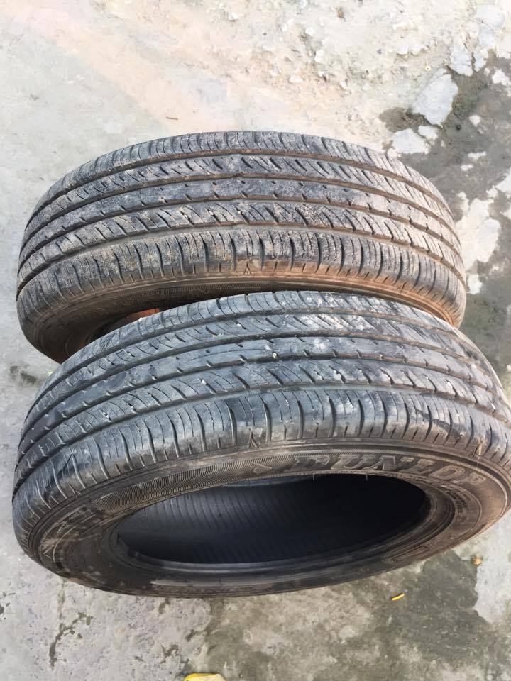

Em mới tháo 4 quả 165/65/14 của Dunlop, lốp mới chạy chưa được vạn, cụ nào có nhu cầu thì hú em em nhượng lại giá tình thương nhé ;)
tranminh231976
OF-322695
7/6/14
1,617
305,150 Mã lực
giá rổ thế nào bác nhỉ ! inbox cho em giá nhé !

Cụ bán chưa ạ, em cũng quan tâm
Em đang để ở 79 ngọc hồi gara Đại thắng (gần bến xe Nước ngầm), có mấy cụ hẹn nhưng chưa qua xem, cụ rảnh qua thì ới em 0989324738 nhé.
Cụ inbox em xin giá và date của em nó với ạ
