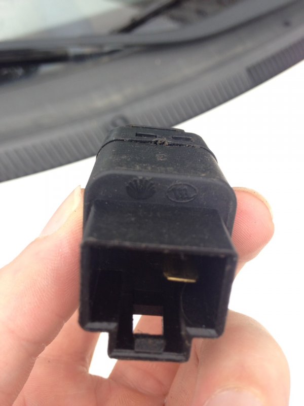

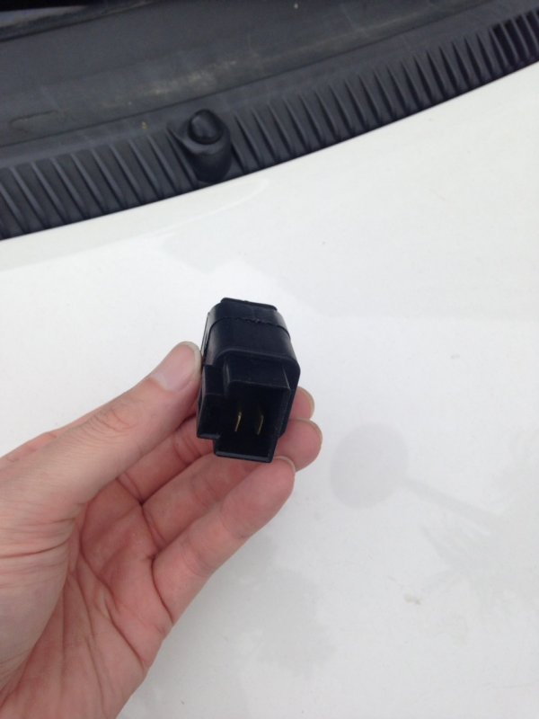

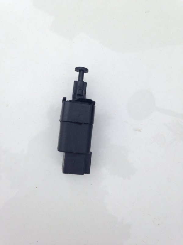

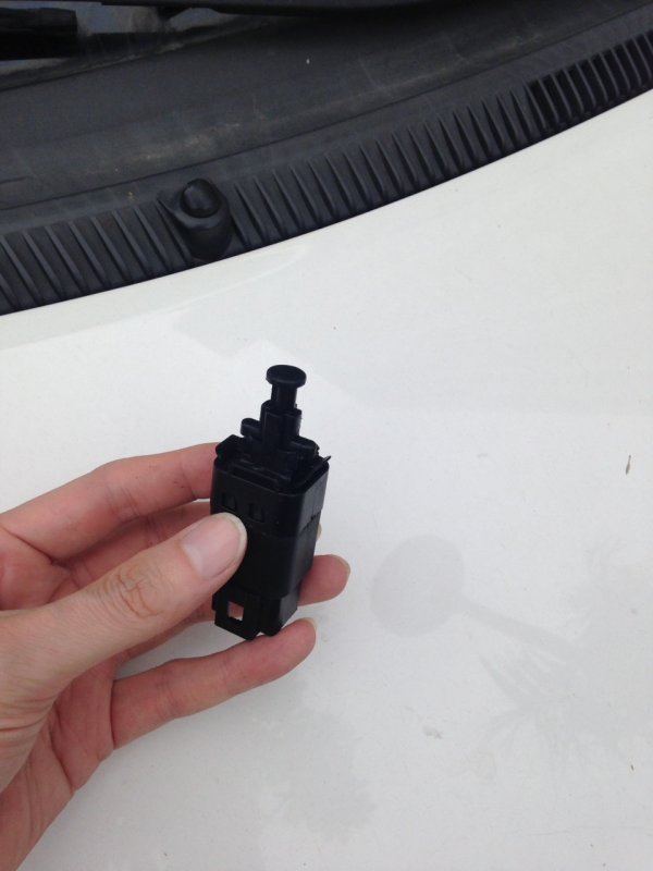

em đăng bài trong box Chevy nhưng ít cụ xem quá, số là ko hiểu sao trong xe em lại thấy có cái công tắc chân phanh vứt ở hộc đồ cánh cửa (em đoán là khi đi rửa xe thằng ku rửa nó làm rơi và nó để đấy) vì em ko cho ai mượn xe bao h
nguyên nhân này dẫn đến đèn phanh sau xe em tắt luôn (chắc chắn do nguyên nhân này chứ ko phải cho cháy bóng vì tịt cả 2)
nhưng khi em cúi xuống chỗ chân phanh thì lại thấy có cái công tắc nữa ở dưới đó. tức là bây h em có 2 cái. vậy cái xe nguyên gốc của nó có 2 cái hay 1 cái. em lọ mọ tự lắp được ko ạ
Cụ nào có xe giống em hoặc tương tự chụp giúp em góc dưới xem cụ thể nó ra răng rứa thế nào với ạ
Đội ơn và vodka các cụ ngay và luôn

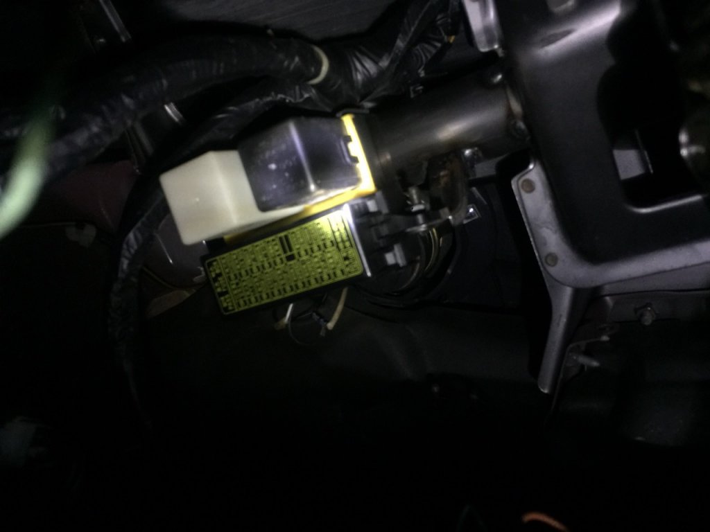

Đây là cái rơle mà cụ soi đèn xem có chỗ cắm ko? Còn ở dưới hộc spark nó có một hộp cầu chì.

hộp role cho cái j cụ ơi, vì em soi đèn cái công tắc chân phanh giống y xì cái em đang cầm trên tay cũng có cái ấn thò thụt
Cụ xem còn chỗ cắm ko? Em đang ngoài đường ko ra ngó xe em xem cho cụ.

cái này jack của nó kiểu cắm âm (đầu cái) em ko tìm thấy ...đầu đực.nếu lát cụ rảnh rang xem và chụp giúp em, thk cụ.
em bây h có đến 2 cái mà đèn phanh ko lên :D

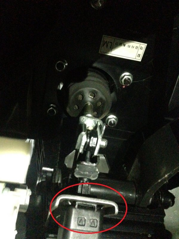

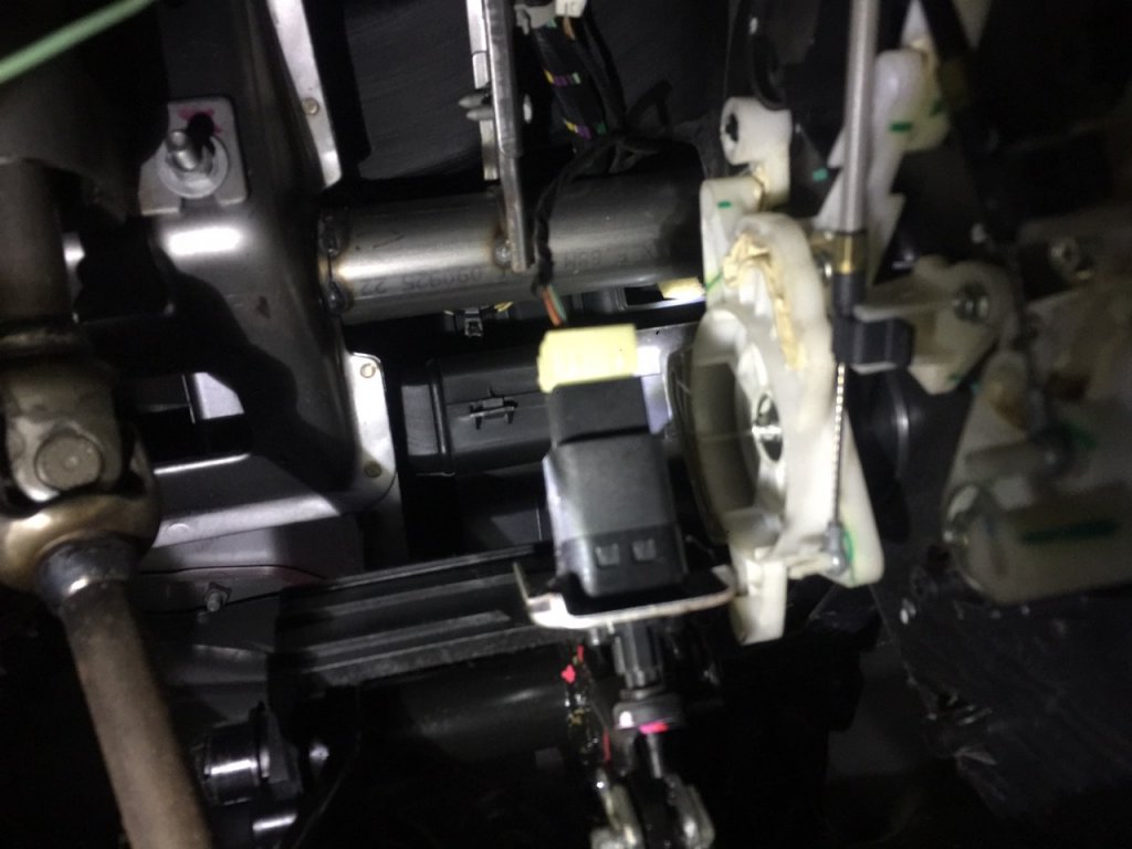

Em chụp xe của em đây có một cái ở chân phanh thôi ak. Cụ rút con kia ra cắm con bị rơi ra xem có lên đèn ko, em sợ trước thay để lạ làm mẫu thôi. Tiện ngó lên kiểm tra bảng cầu chì luôn, có con gắp cầu chì ở hộp cầu chì tổng ý cụ ak.

Cái này đơn giản mà cần gì ra hàng. Ko phải công tắc thì cầu chì. Cầu chì spark có 2 bảng, một bảng ở chỗ chân côn nhìn thẳng lên và một hộp cầu chì tổng gần acquy bên tay phải dưới nắp capo.
