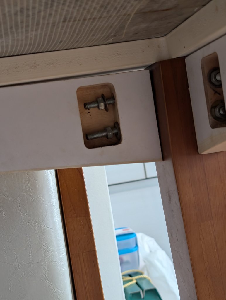

Tình hình em có cái bàn ăn mà mấy cái chân nó lỏng lẻo, em ngó xuống thì nó dùng kiểu ốc vít như trong hình, có cái còn tuột hẳn ra. Vấn đề là em ko rành cơ cấu loại này nó như nào vì giờ vặn xuôi hay ngược thì nó vẫn quay mãi mà vẫn lỏng, kiểu như ko có gì hãm lại để chặt.
Cụ nào rành món này chỉ giúp em giờ cần làm tuần tự như nào để nó chặt lại với. Cảm ơn các cụ.

Cụ siết mấy cái ê cu và bu lông kia thôi chứ nhỉ, ê cu lỏng thì kiếm cái khác cho vừa.

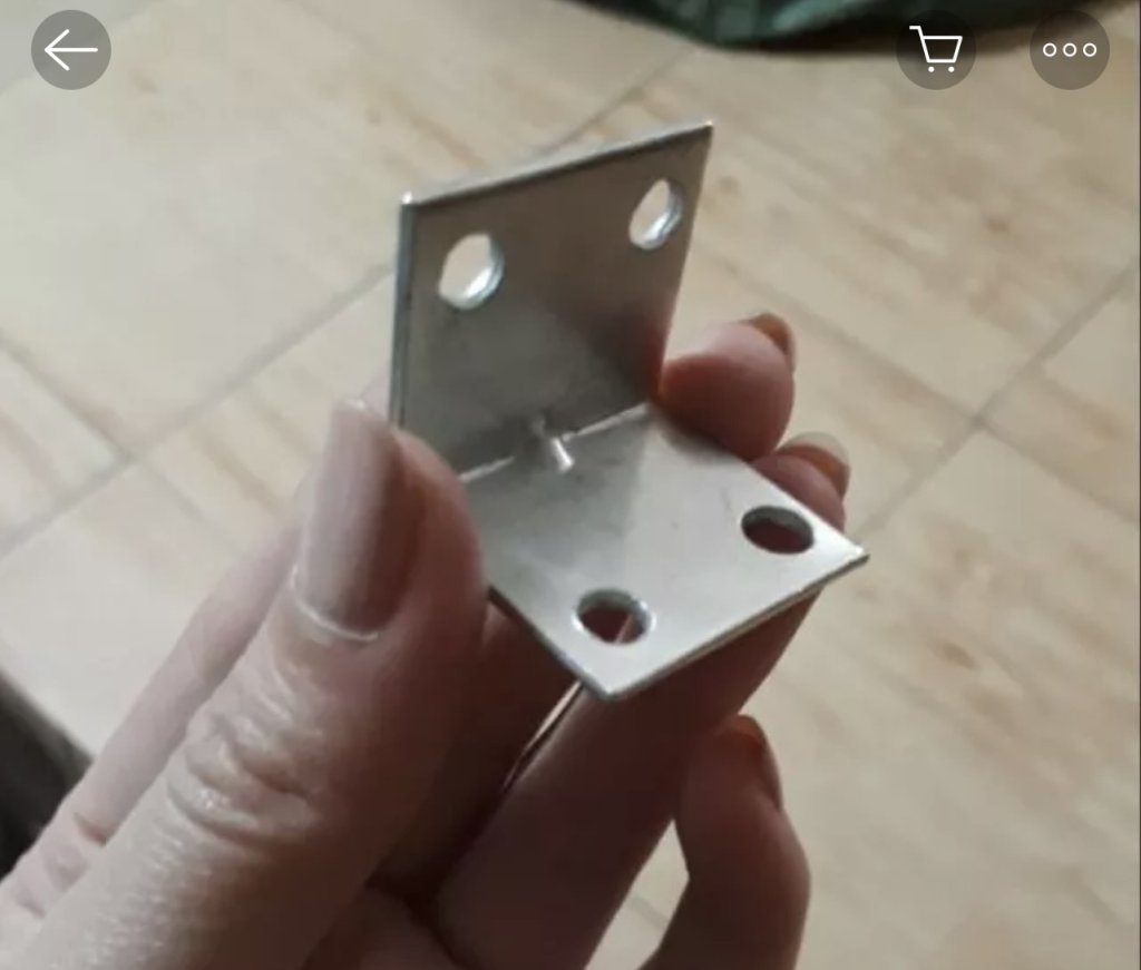

Loại này tháo lắp bằng mộng vít hãm. Chắc cái đầu bulong hãm nó bị tụt nên cụ vặn ốc nó xoay tròn ko xiết dc ốc với bulong. Cụ ra mua mấy con ke vuông 3x3 có 4 lỗ xong bắt vít gỗ cố định vào là xong cụ ạ
Vâng, cảm giác là phía trong ko có gì hãm nên vặn như nào thì cũng quay tròn mãi. Cái cụ nói là bắt vào các chỗ này đúng ko, như vậy mỗi chân tối thiểu 2 cái, 4 chân là 8 cái nhỉ
Cụ lấy 1 cái kìm chết bóp chặt đầu ren ngoài giữ cho nó khỏi xoay trục rồi lấy cờ lê vặn ốc vào là đc.

Lấy cái kìm hoặc không có thì dùng tay giữ đầu cái bulong cho nó không xoay rồi vặn ốc vào. Khi nó siết nhẹ được rồi thì nó không xoay nữa thì siết chặt thôi.

Em nghĩ cụ bị lệch lỗ rồi :D
Cái tấm cụ định xiết ốc nó bị tụt mất 3mm nên cụ vặn mãi cũng không được. Cụ thử đẩy lên rồi xiết xem sao

Kiếm 2 cái ecu cùng cỡ vặn vào đầu bu lông. Dùng thêm một cờ lê nữa giữ ở đây khi vặn ê cu phía trong.

Nếu là em, em sẽ tháo hẳn ra ( họ lắp bu long là sẽ tháo ra được).
Em dự bu long xoay tròn do phần gỗ bị mòn thì cụ cần chêm cố định.
Khi cố định rồi sẽ vặn chặt được, nhớ xiết vừa tay không lại trờn

Dùng kìm giữ đầu bu-lông, vặn ecu vào đến lúc nó chặt chặt thì xiết vừa tay.
