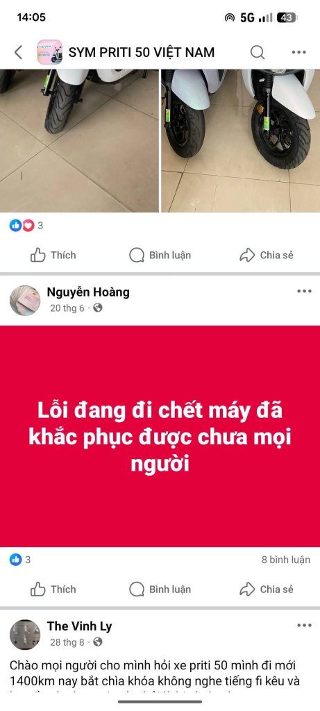

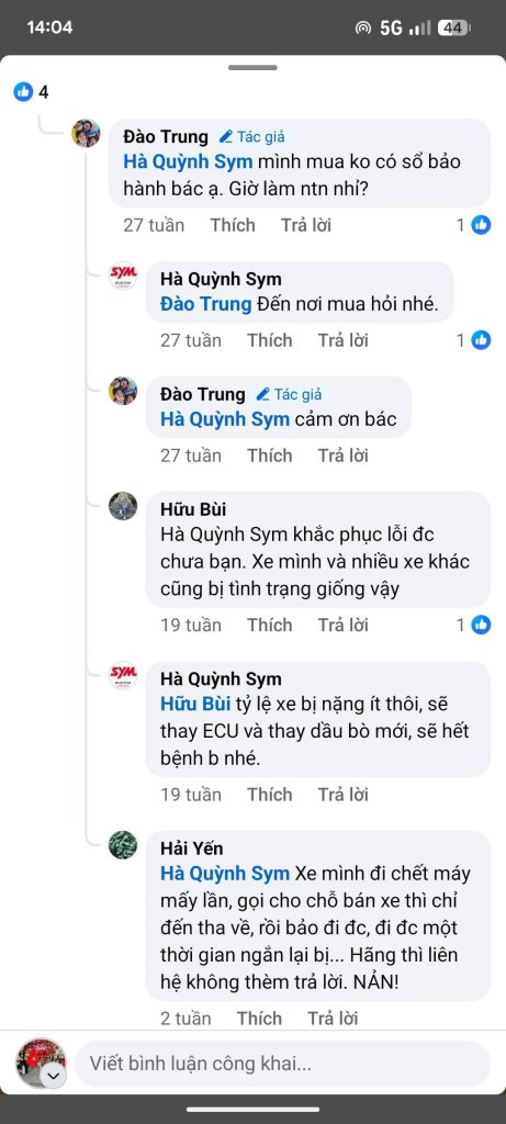

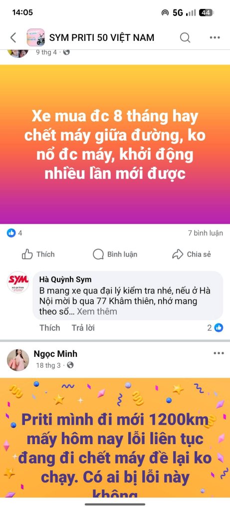

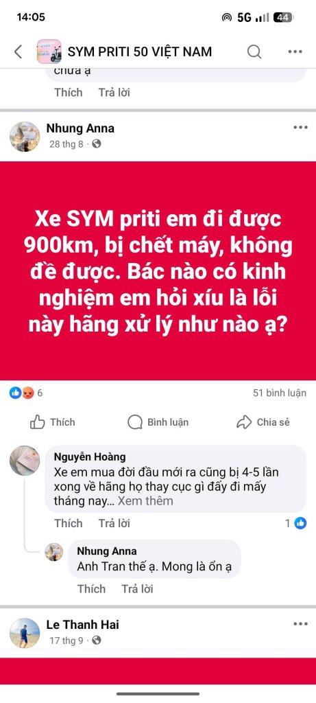

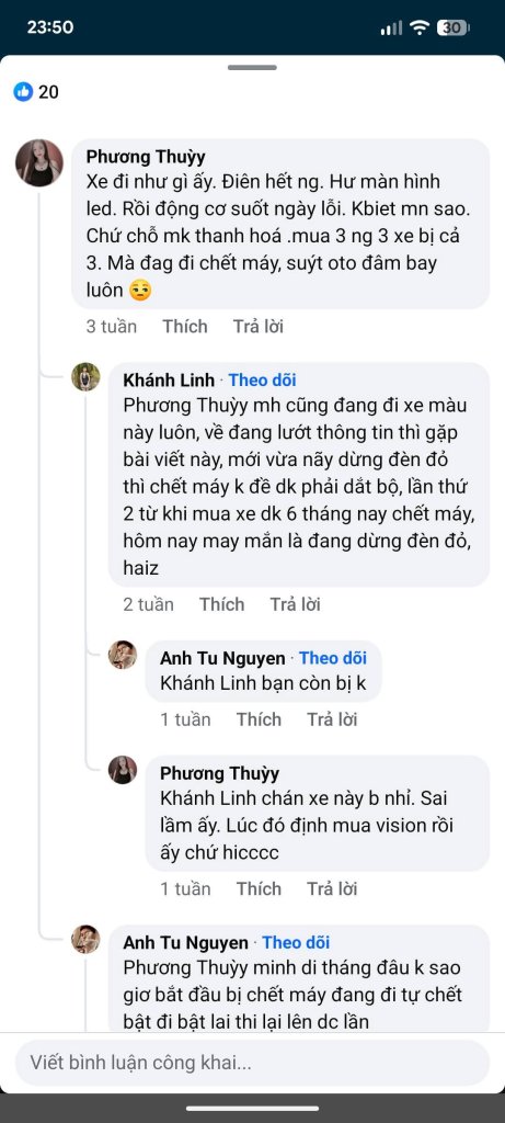

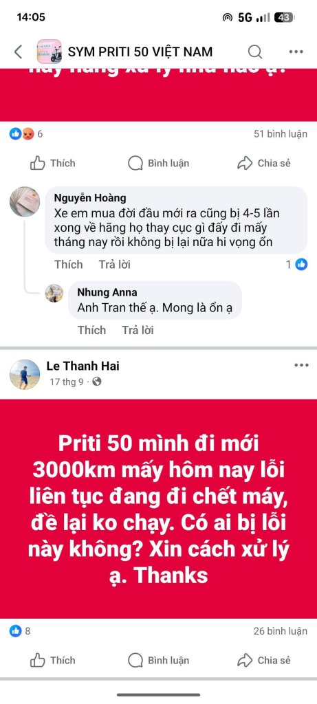

Các cụ ơi SYM priti đợt này bị lỗi nhiều quá
Cụ thể là lỗi đang đi xe tự tắt máy mà chưa tìm ra nguyên nhân
Có cụ nào bị vậy chưa ạ cho em xin cách khắc phục ạ
Diep1979
OF-809344
24/3/22
7,844
1,939,317 Mã lực
Sáng nay cháu gặp 1 cô bé dừng đèn đỏ bị tắt máy, đề lại đi khoảng chục mét lại chết.
Chắc lỗi điện rồi
