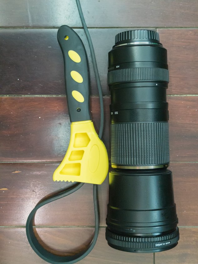

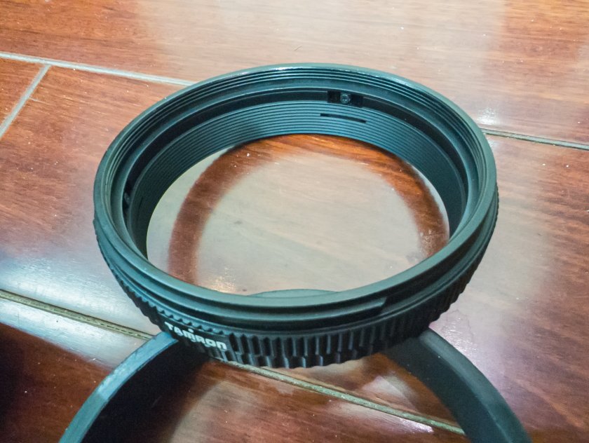

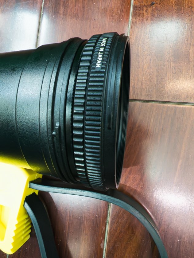

Khi em mua cái ống kính Tamron 200-500 này thì chủ cũ đã gắn cái adapter filter cho nó (cái adapter này hỗ trợ sử dụng filter CPL dễ hơn). Adapter bị vặn rất chặt em không thể tháo ra được. Những cái filters cũng hay bị dính như vậy nên em cũng có sẵn dụng cụ, nhưng đường kính miệng của cái ống này quá lớn (86mm), mấy cái dụng cụ kia không dùng được.
Em đặt cái vặn nắp hộp trên Shopee
Và cuối cùng đã tháo được nó ra
Phải tháo nó ra vì cả chiều dài của ống kính với nó dài hơn mấy cái túi chuyên đựng ống kính và cả cái túi đeo chéo Lowepro em đang có khi lắp ống vào máy ảnh cũng không vừa. Là vì là ống tele dài nên việc sử dụng filter CPL cũng không thường xuyên. Em sẽ mang nó theo trong túi để khi dùng filter CPL.
Cái mở nắp hộp này vẫn dùng được cho công dụng chính của nó (bình thường em vẫn dùng cách lấy bàn tay đập mạnh xuống nắp hộp khi thấy mở ra khó, nhưng có cái này chắc mở dễ hơn)!
Hi, việc mở nắp với vặn này em cũng có mấy mẹo này:
- Mở nắp hộp: Lấy cái chuôi thìa hoặc mũi dao cứng cho vào bậy cái nắp 1 chút nó giảm áp suất là mở bằng tay được (tương tự như quay lò vi sóng hộp thủy tinh vẫn đậy nắp sẽ bị tăng áp suất là ko mở được).
- Vặn cái gì chặt VD như mở cái đầu lọc, tạo bọt vòi nước: Cuộn dây cao su xung quanh (để chống xước và tăng ma sát), lấy cái dây vải hoặc dây thép (nếu chặt quá) cuộn quay rồi cắm cái bút vặn cho chặt, cầm cả cái bút và cái đầu kia là xoáy ra được.

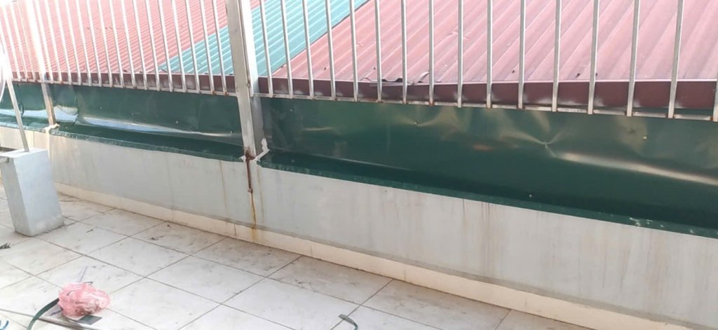

Nay thợ sắt lên tum bọc lại tôn che khe giáp ranh giữa 2 nhà cc ợ, trc cũng che rồi xong mưa to tràn máng là nc lại chui vào giữa, nay thợ bọc lại che phủ cả tường quây, nc tràn thì chảy ra sàn r vào chỗ thu nc, đến khổ với tường giáp ranh.
